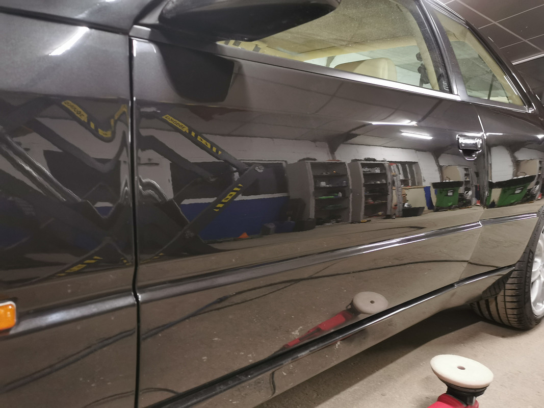

Oui oui. Il lui manquerai juste un bon lustrage car elle est quand même bien raillé..
Ha oui j'avais remarqué..
Bon bah good lustrage complet :D
Sur le capot c'est flagrant
Ce latéral est fini, il était comme le capot.
Demain matin je devrais avoir fini l'autre coter et les montant. Puis traitement cire liquide.
