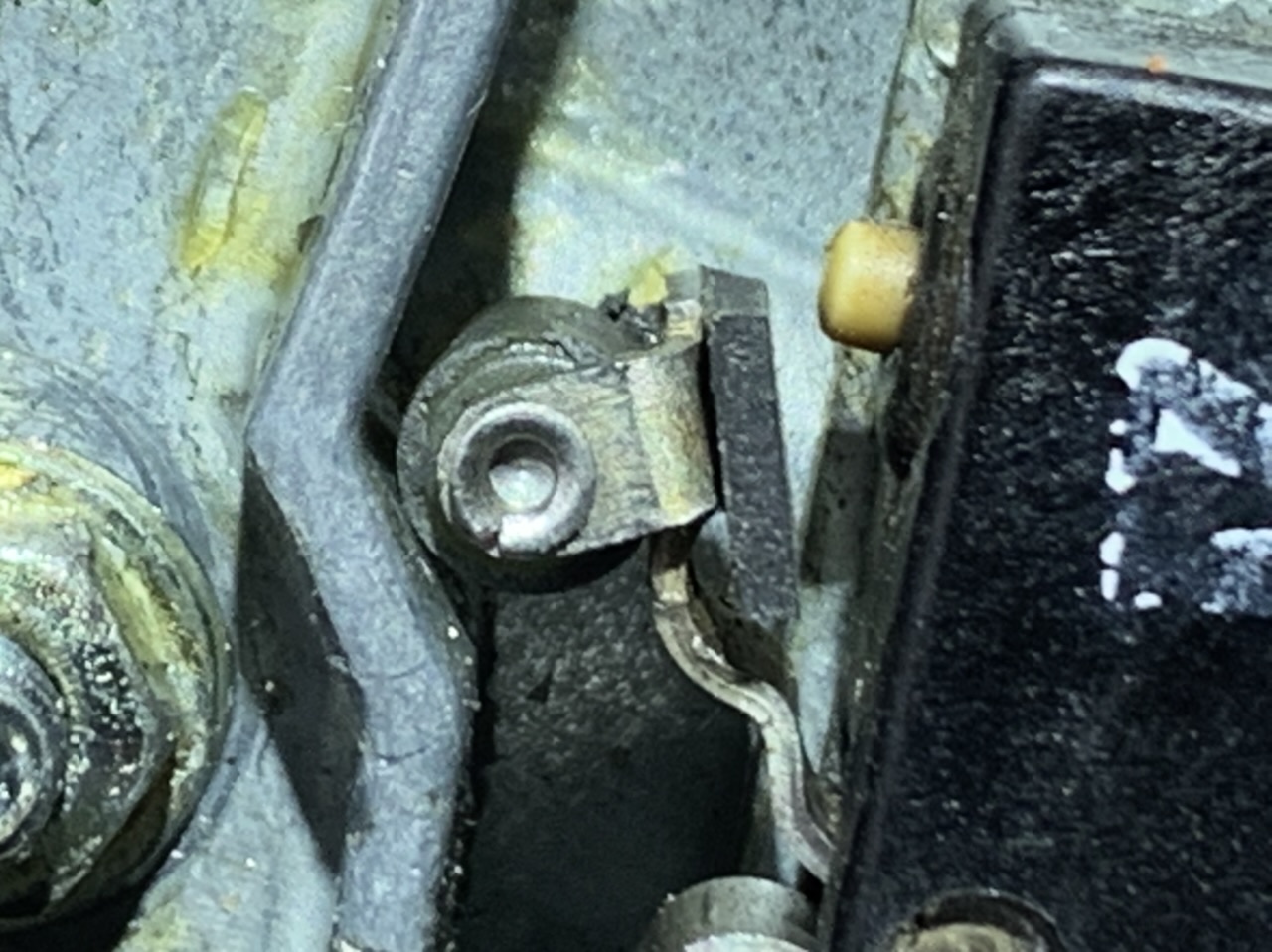

Comme tu dois avoir du temps en ce moment, tente un démontage du panneau de porte pour accéder à u switch du milieu et même aux 2 autres si nécessaire. Mais je me dis qu il y a une probabilité non nulle pour que la butée du switch du milieu ait pu se desserrer et glisser un peu vers le bas. De sorte qu elle donnerait l info aux autres switch que la vitre est tout le temps descendue de 2cm... C est limpide quand tu y accède tu verras
Il est la le trou rond au milieu
Comme j ai du temps moi aussi j ai ressorti mon carton de leves vitres. Voilà le switch et la butée réglable

Yes c est bien ça. Juste derrière tu as la butée quand la vitre est en position haute

Et donc c est bien le contacteur.
Et il faut faire quoi, tordre la patte? Rajouter une entretoise, je crains que ce ne soit pas durable.

par Dom3200
Ha oui ta petite roulette s est mise de travers c est ça ? Si le switch est ok tu peux juste la remettre droite, sinon démonter et changer le switch à roulette, ça se trouve mon frère m en avait donné un ', je crois qu il y en a dans les machines d imprimerie et autres...
Du coup tu as déjà remonté ? La vis btr c est pas celle dessous l accoudoir ?

Bon, je cherche ma vis btr.
J ai résolu le problème, en rajoutant un petit carré de caoutchouc de 2 par 2 sur le contacteur.
Et ca fonctionne.

Bon alors, pour les pas malins dans mon genre...
Il faut desserrer l écrou. Ce qui n est pas si simple. Clé de 7 qui ne passe pas bien. On dessere, on rapproche. On resserre.

par Dom3200
Oui, mais assure toi bien en faisant plusieurs essais que la petite descente de fenêtre est satisfaisant... Quite a rouler quelques sorties sans panneau, je l ai fait... C est pas trop classe à la station service et on se met un peu de graisse sur le bras mais ça permet de fiabiliser dans le temps...

Tu veux dire que ça descend bien de quelques centimètres?
Oui ça le fait. Mais du coup, lorsqu on touche la poignée ça reste entre ouvert, ça ne remonte pas si on n’ouvre pas la portière.
