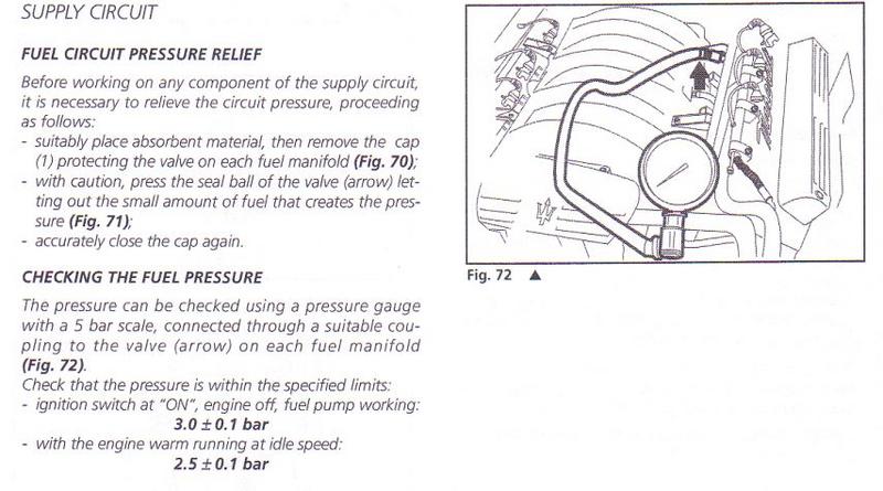

pour la pression, je devisse le bouchon d'une des valves qui se trouvent sur les rampes et j'y branche un mano pour pneus? mais pour ça faut qu'elle soit en marche ou juste avec le contact?
et pour les régulateurs, c'est les espèces de coupelles en bout de rampes? du coup je débranche la durite sur la coupelle et je ne dois rien y voir: si essence, régulateur mort. ça marche avec une membrane?
Oui c'est bien çà, voici le schéma de raccordement mano:
Les pressions doivent être de 3 bars moteur à l'arret et 2.5 moteur tournant.
merci!
Oui c'est bien de ces pièces qu'il s'agit (piece 5 du schéma).
Voici une illustration avec une coupe du régulateur...
