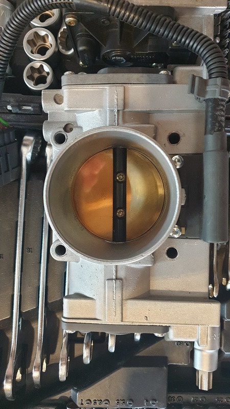

J'ai décidé de commander un papillon d'admission neuf auprès de david shanks (origine volvo, un autre membre l'a aussi mais je ne sais plus qui :? ). De toutes façons fallait y passer un jour alors plutôt que de rester oisif.....
testé, calibré et approuvé, je vous poste aussi le diagramme qu'il m'a joint.
Pas de questions techniques svp, je n'y comprends pas grand chose :oops: (juste le minimum)

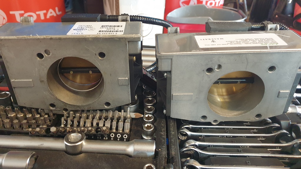

Ci-dessous des photos comparant les deux, je me dis que ça peut en intéresser certains.
Vous constaterez que sur celui d'origine (photo du haut) il n'est pas "fraisé" jusqu'au bout et qu'il reste une petite "lèvre" métallique sur le pourtour. Diamètre OEM = 58, Volvo = 62 (à la louche, je ne l'ai pas mesuré au pied à coulisse)
Pour le reste ils sont strictement identiques (je n'ai pas été jusqu'à les peser :lol: )

Top! Effectivement, lors de ses recherches, David shx en parlait dans son post "covid project" je crois, il donnait tous les détails de ses avancées, et le fait qu il travaillait pour corriger le flux d air car le papillon Volvo avait un diamètre supérieur..
