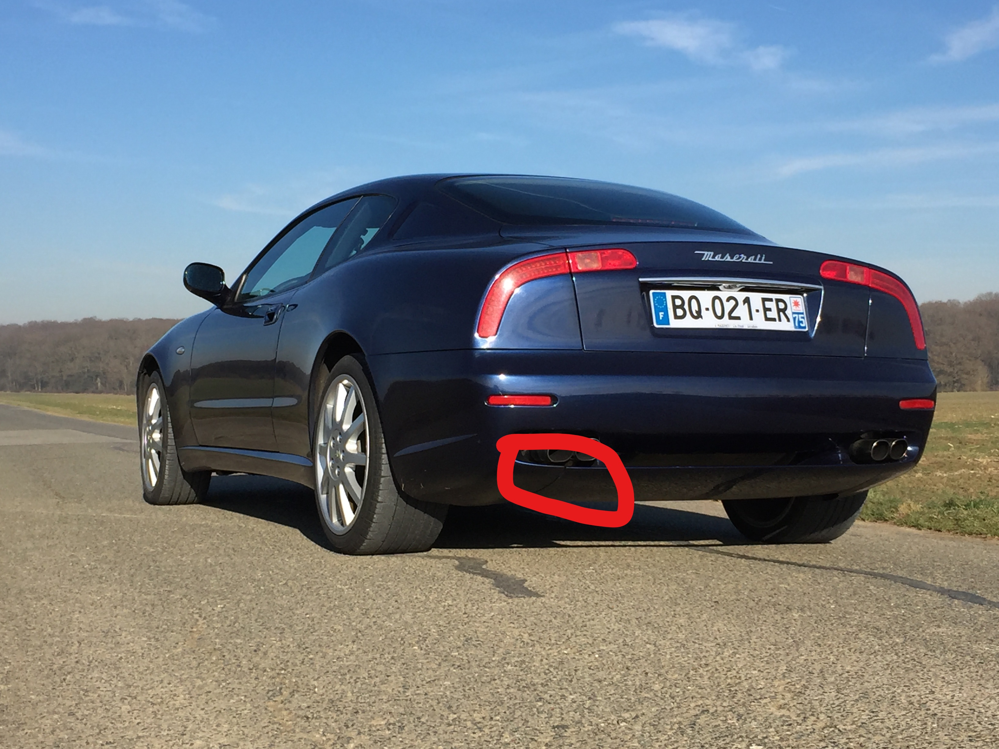

Salut à tous,
Je regarde actuellement les annonces des 3200 gt, je remarque que certains pare-chocs arrières sont fissurés sous les sorties d’échappement arrières, est ce un défaut du pare-chocs (un problème de matière de pare-chocs sur les 406 coupé existe et les rend très fragile)? Ou les propriétaires changent les silencieux sans vraiment faire attention aux pare chocs?
Bizarre…
Re: [3200] Fiche 3200
Publié : ven. 12 janv. 2024 17:53
par Cedfred
humf... j'ai jamais remarqué de soucis de ce coté!
Tu es certain que ce n'est pas juste la jonction entre le spoiler (qui est sous les sorties d'échapements) et le pare choc?
Spoiler et pare choc, c'est 2 pièces distinctes!
Publié : ven. 12 janv. 2024 19:18
par Fabs74
Cedfred a écrit : ↑ven. 12 janv. 2024 17:53
Oui c’est ça autant pour moi
