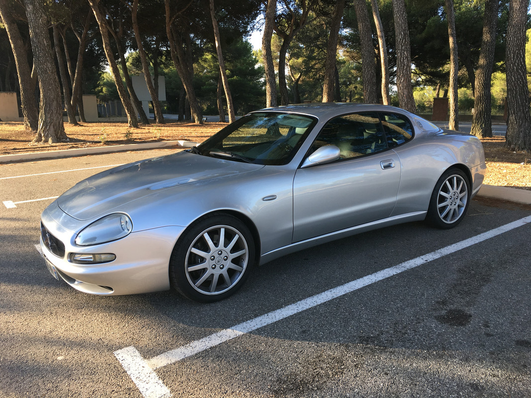

A propos de voyage avec Boomerang, hier avec des amis, nous sommes allés visiter l’Abbaye du Thoronet. Routes presque sèches et soleil au rendez vous
Il faut cliquer sur le photo pour l’avoir en entier
Finalement c’est pas mal une 3200 GT grise :)

superbe ! le gris souligne parfaitement les traits des très belles voitures :)

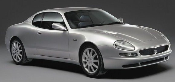

D'ailleurs la 3200 GT était grise sur ses photos "usine" de présentation !

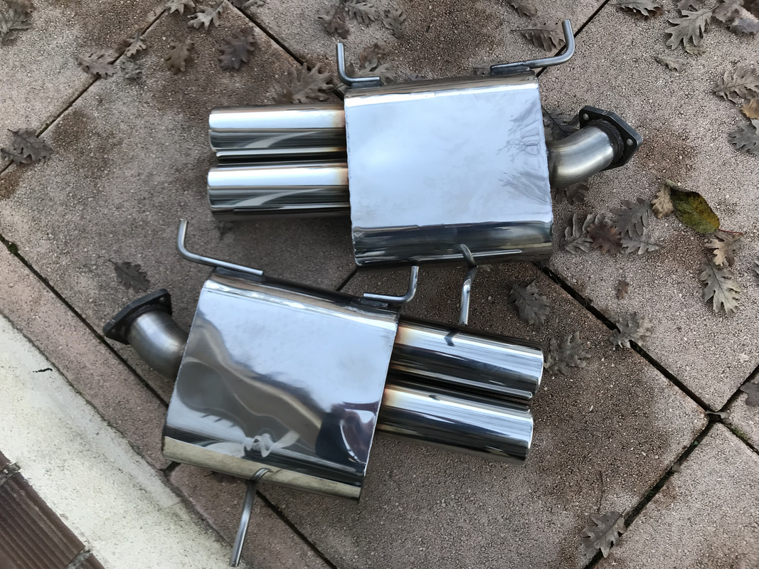

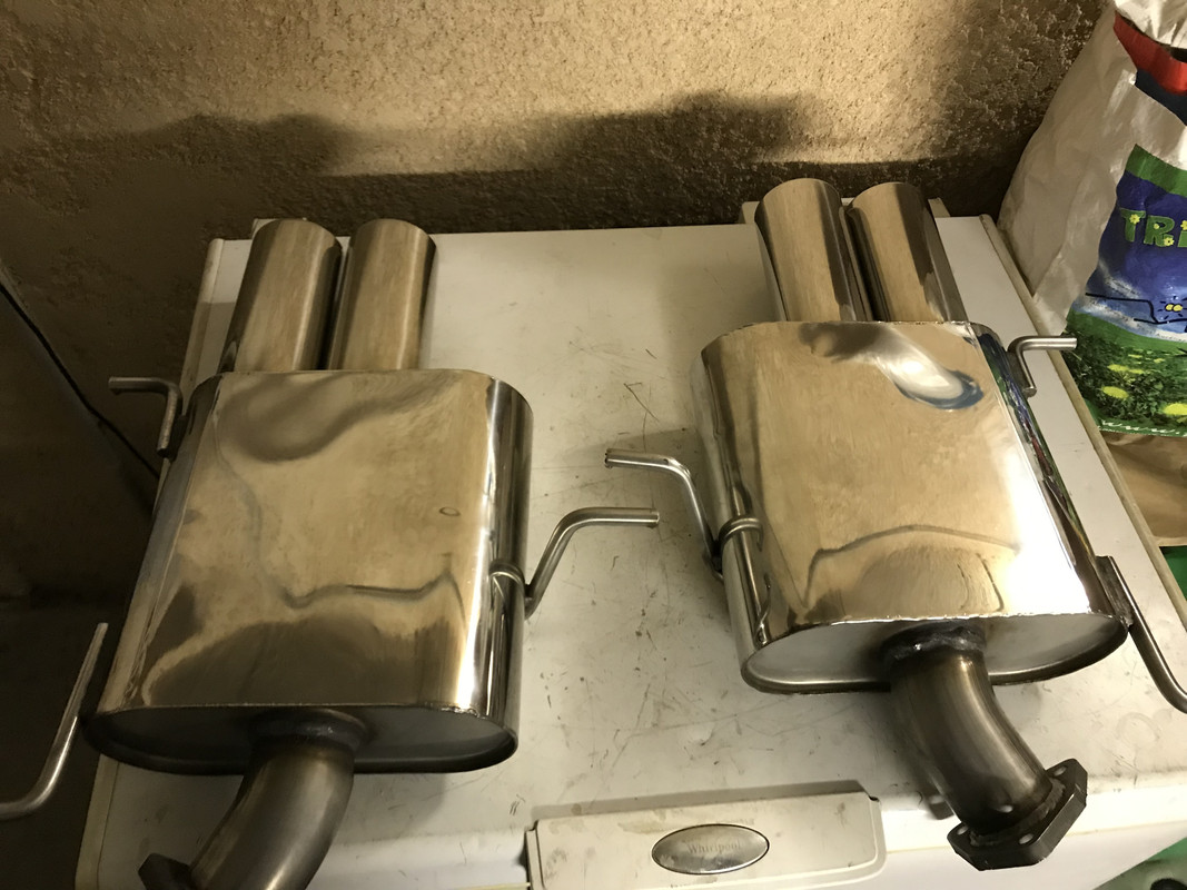

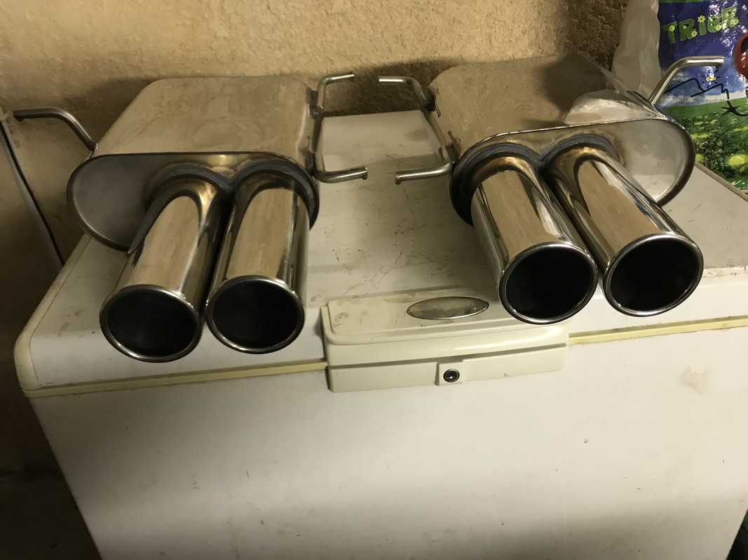

Ça y est! Enfin les silencieux sont arrivés ce soir. Maintenant va falloir les monter
A mon avis le son risque d’être pas mal :mrgreen:

Ah oui on attend avec impatience une petite vidéo du son de cet échappement :D
Messages : 2163
Re: Boomerang
Le terme silencieux sera peut être à redefinir :P :P fais nous écouter ça!

Tout à fait Fréd.

C'est vrai que vu comme cela, ils ont l'air relativement léger dans leur fonction de "silencieux" :mrgreen:
De visu, tu penses quoi de la qualité de fabrication (et donc de l'éventuelle longévité)?
Il y a le choix entre plusieurs niveaux d'intensité de la "mélodie"?

En terme de fabrication, c’est pas mal du tout, enfin pour la sonorité vu que ce sont des absorptions de type moto, le son au ralenti va être assez soft pour être certainement beaucoup plus sonore dans les tours ;)

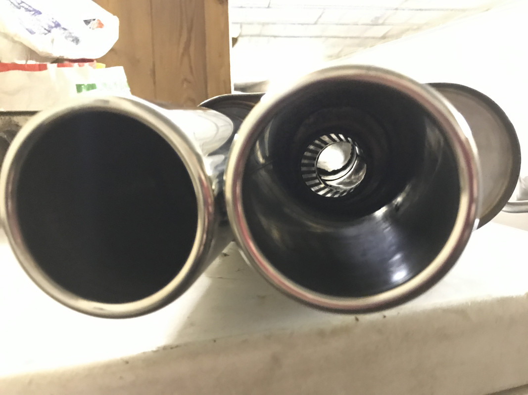

Tu sais comment ils sont faits à l'intérieur?
On dirait que le tube d'entrée se prolonge en sortie (peut-être un tube perforé), avec le tube latéral ajouté (je ne comprends pas trop son rôle sauf esthétique... avec d'autres cloisons internes et du matériau absorbant qque part?

Tubes « mitraillettes » entourés de laine d’acier et le reste est de la laine de roche pour amortir le bruit ;)
Il y a deux absorptions par marmite chaque sortie est active, aucune n’est factice
Que du classique comme toutes les absorptions

Oui Domi, 2 sœurs jumelles, l’une en BV auto et l’autre en BV mécanique ;)
