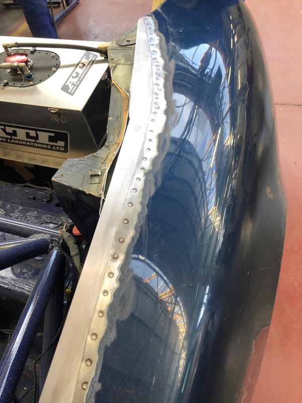

Merci Clara pour ces superbes photos qui mettent bien en valeur le travail de précision qu’est la soudure.
Et en NB, ça renforce encore plus.

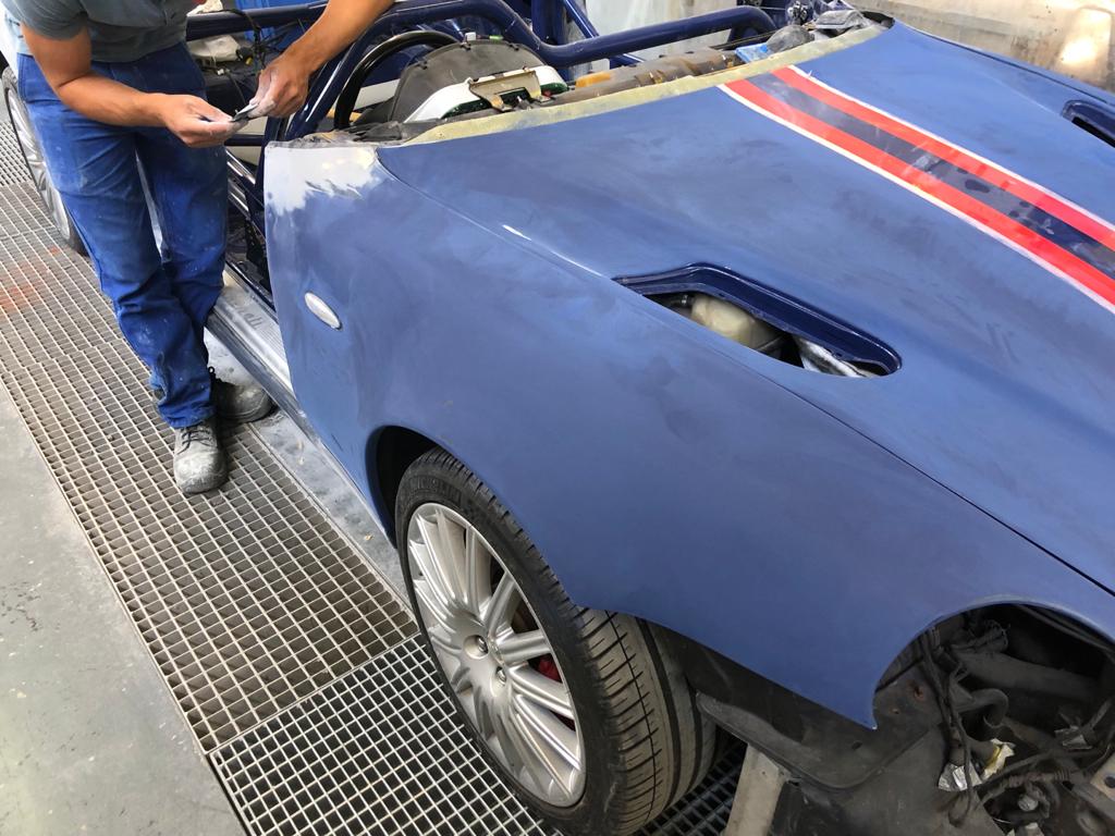

Donc les vitres de la portière sont enlevees, les moteurs, je me souviens plus si on en a parlé, le reservoir, vous mettez un réservoir souple sécurisé?
Est ce que sur la 320s, ils avaient laissé la direction assistée, l abs?
Exit les amortisseurs ? Pour mettre des pistes?
Domi13
Messages : 3348
Localisation : Marseille
Re: Une petite sœur pour Monica: mission 320S
Message par Domi13 »

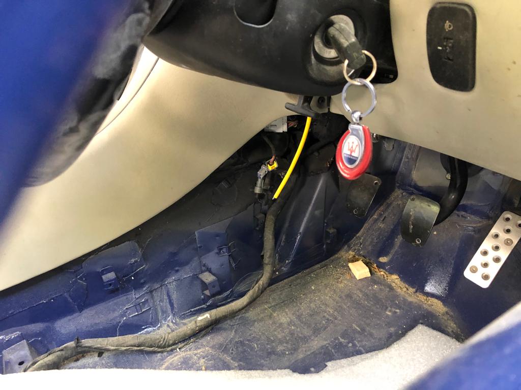

Konimino2 a écrit :Donc les vitres de la portière sont enlevees, les moteurs, je me souviens plus si on en a parlé, le reservoir, vous mettez un réservoir souple sécurisé?
Effectivement, plus de vitres et de moteurs.
On a installé un réservoir course.
Concernant les amortisseurs, ils sont pilotés d’origine comme option.
On verra avec les premiers essais, on en a pas encore là....
Dominique
3200GTA
J.M Fangio
Ghibli 3 La Ghibli
Vittoria 3200 GT longue "RHD"

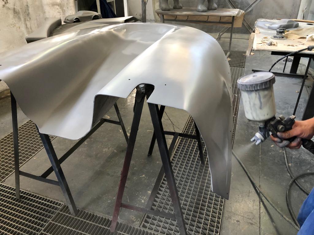

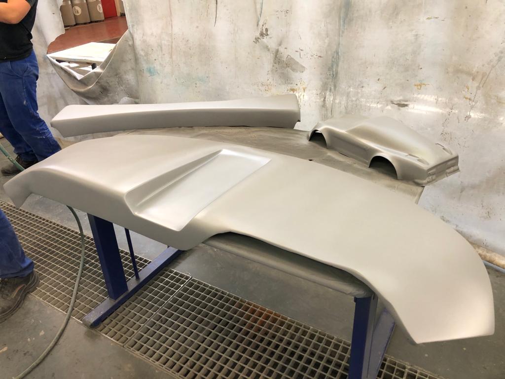

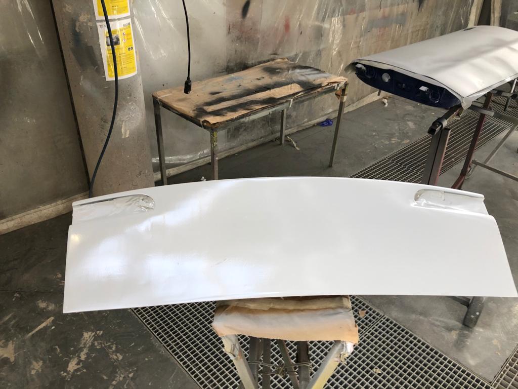

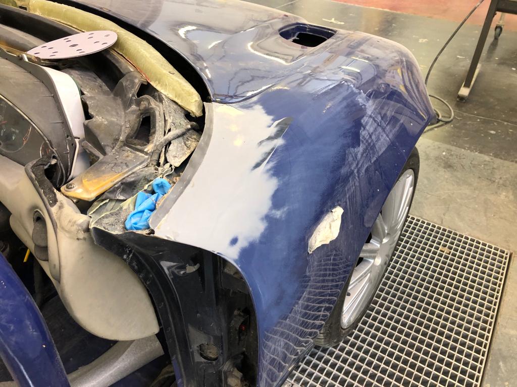

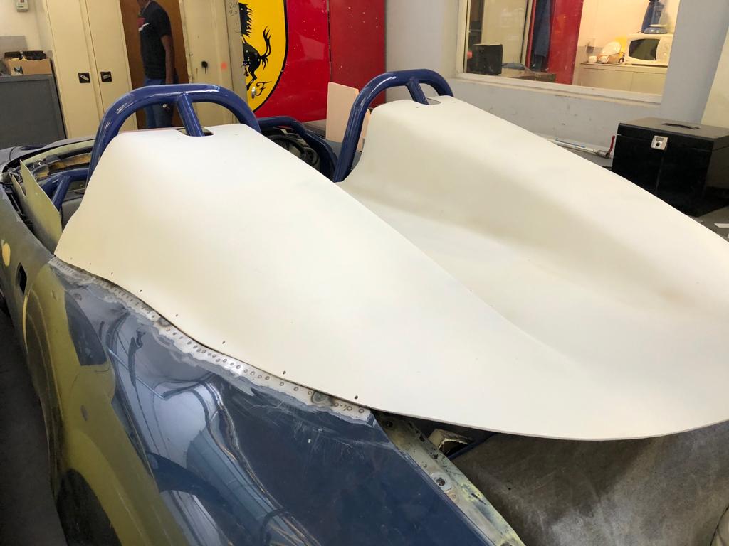

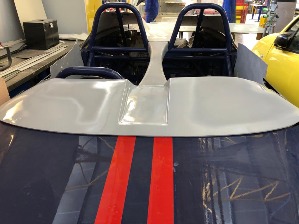

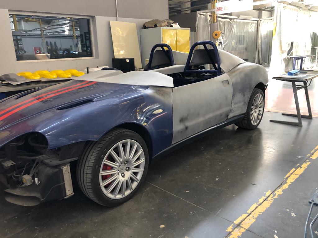

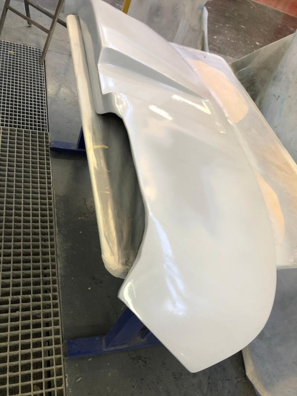

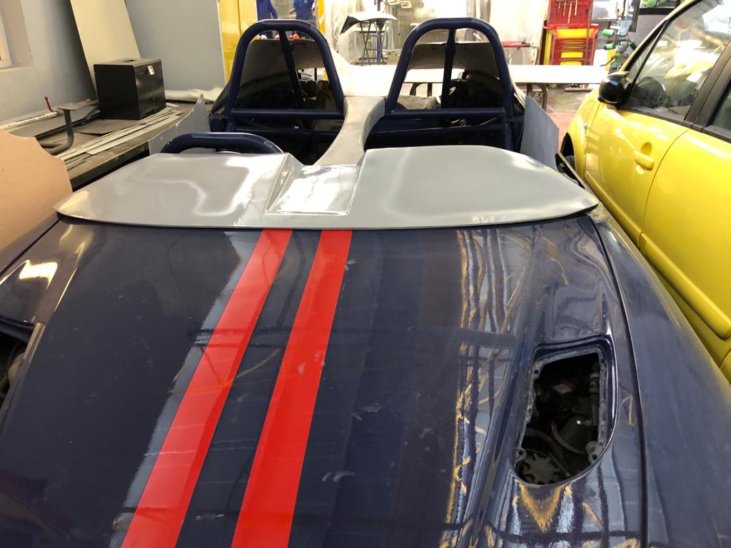

Reprise des travaux pour un petit mois
Mise en apprêt polyester sur le bosselage et sur la planche de bord.

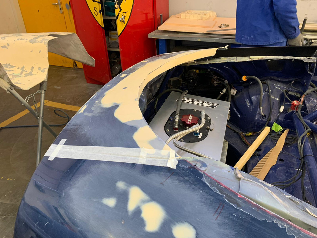

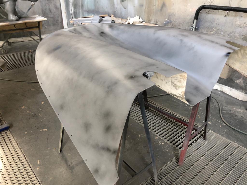

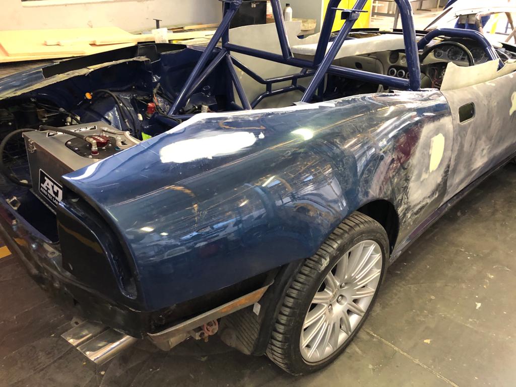

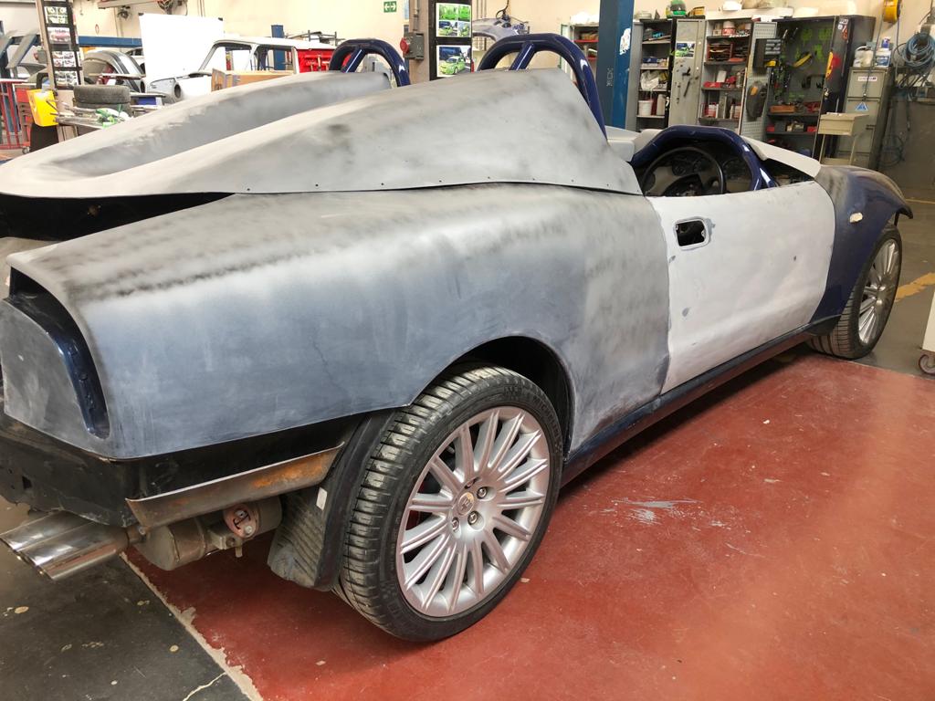

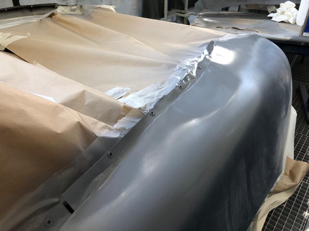

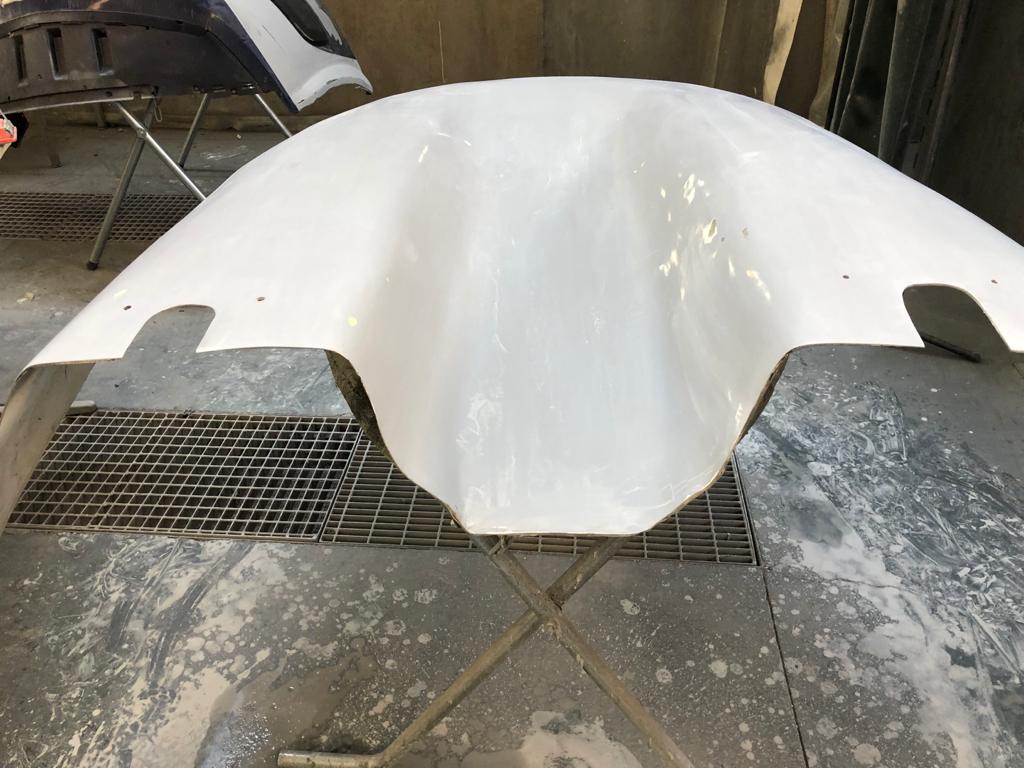

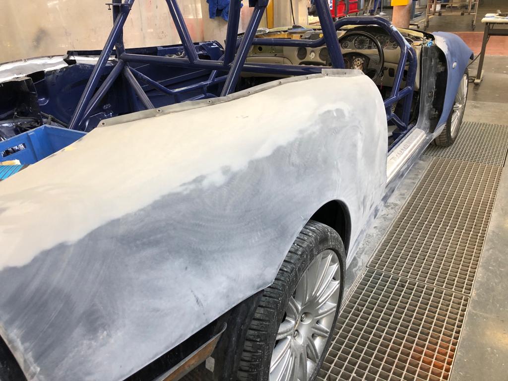

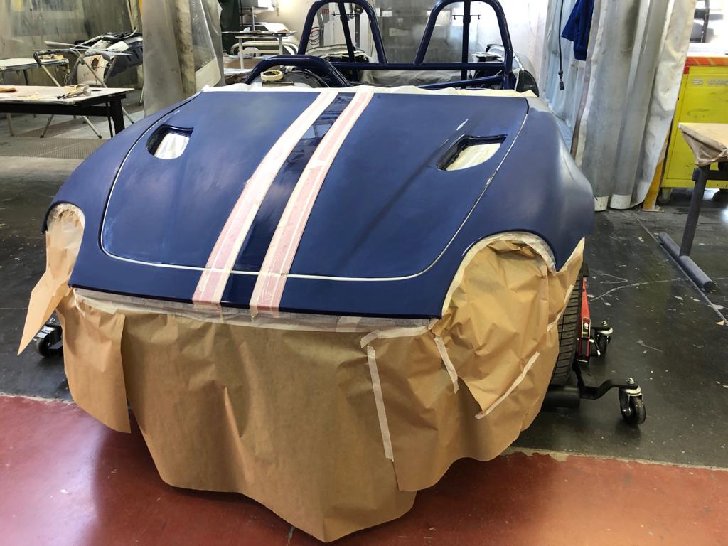

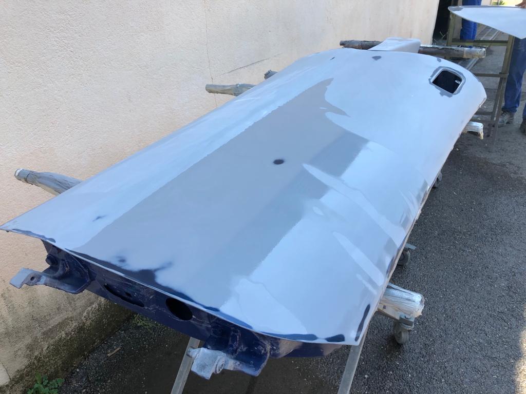

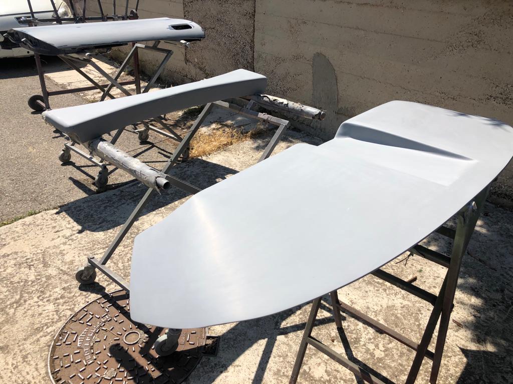

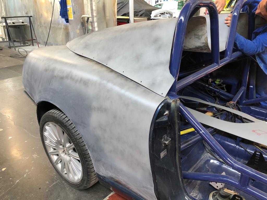

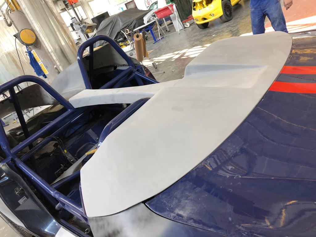

Travaux du jour :
ponçage de l’apprêté polyester sur le bosselage et la planche de bord. Application d’un apprêt garnissant sur ces éléments ainsi que les portes et la pièce entre le pilote et le copilote. Réparation, redressage et pose des mastics sur le haut des ailes arrières... Mise en apprêt polyester la malle.

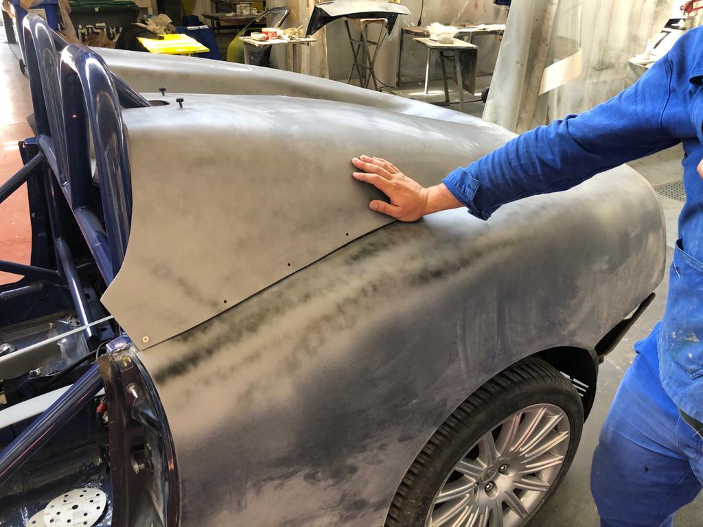

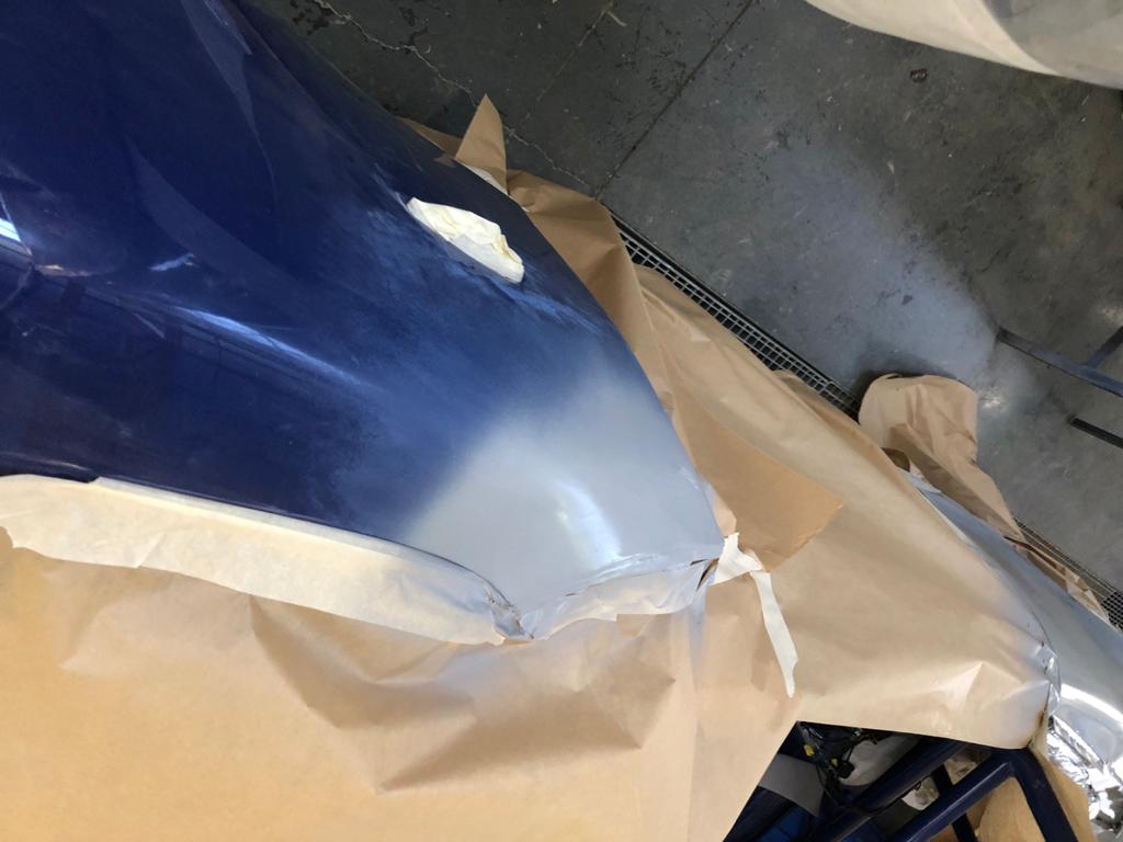

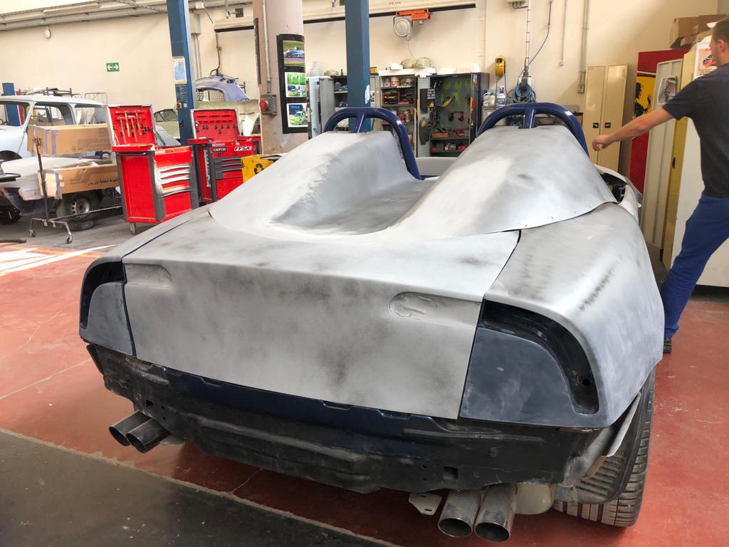

Travail de la journée :

Ils ont l'air heureux de bosser dessus, sympa ;)

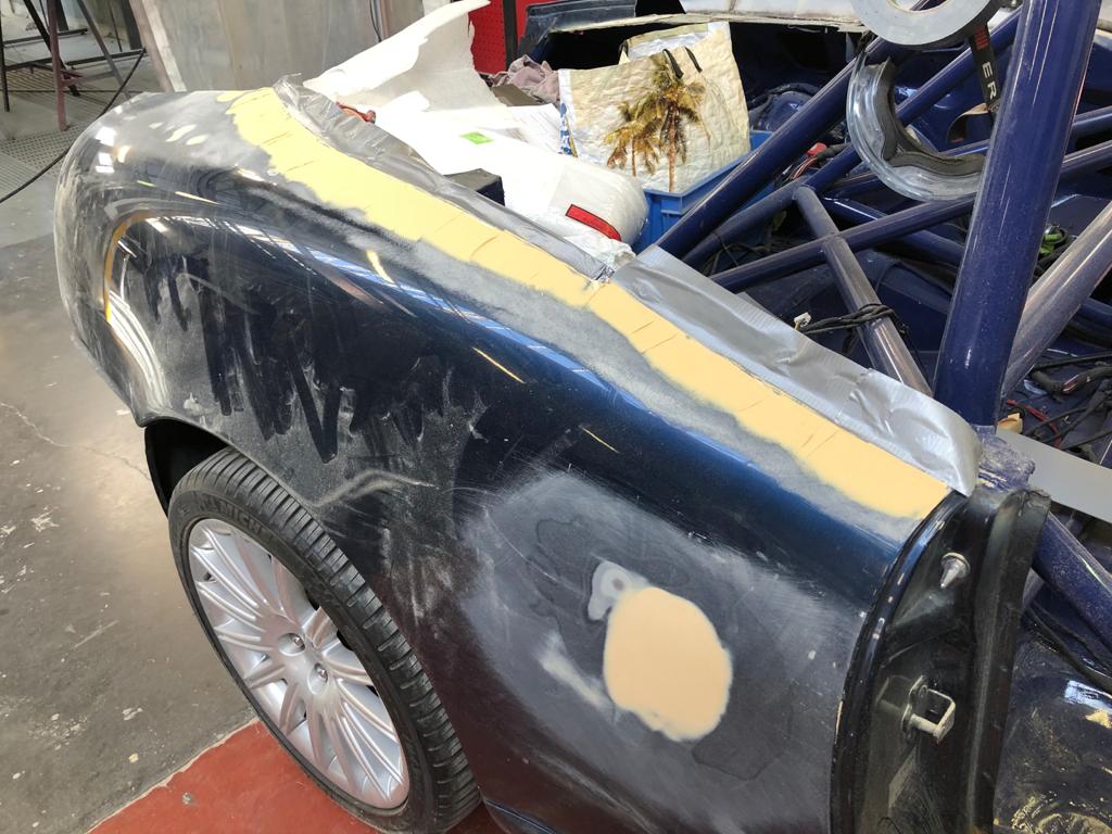

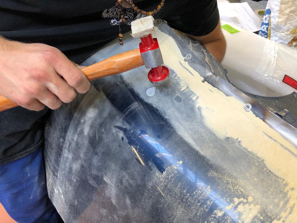

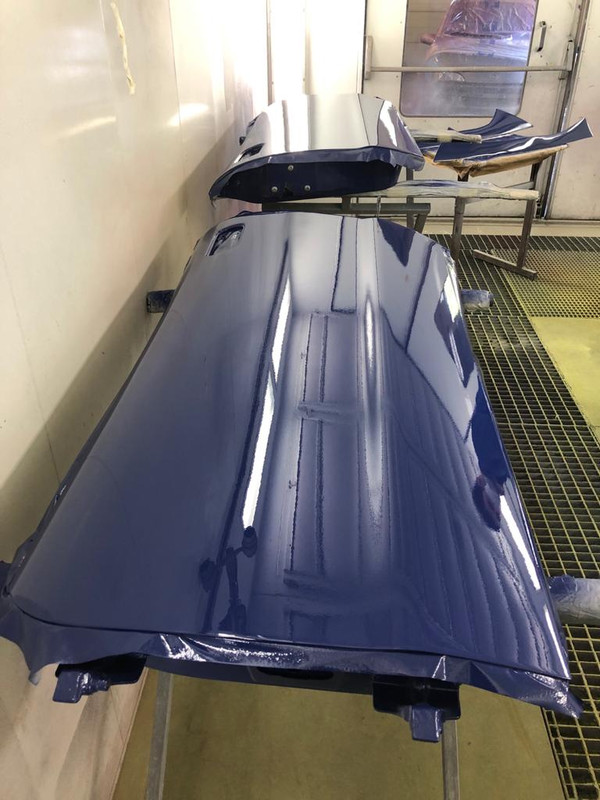

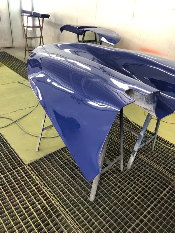

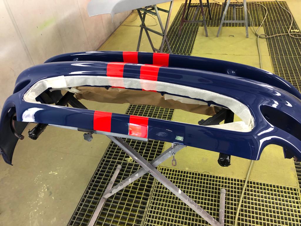

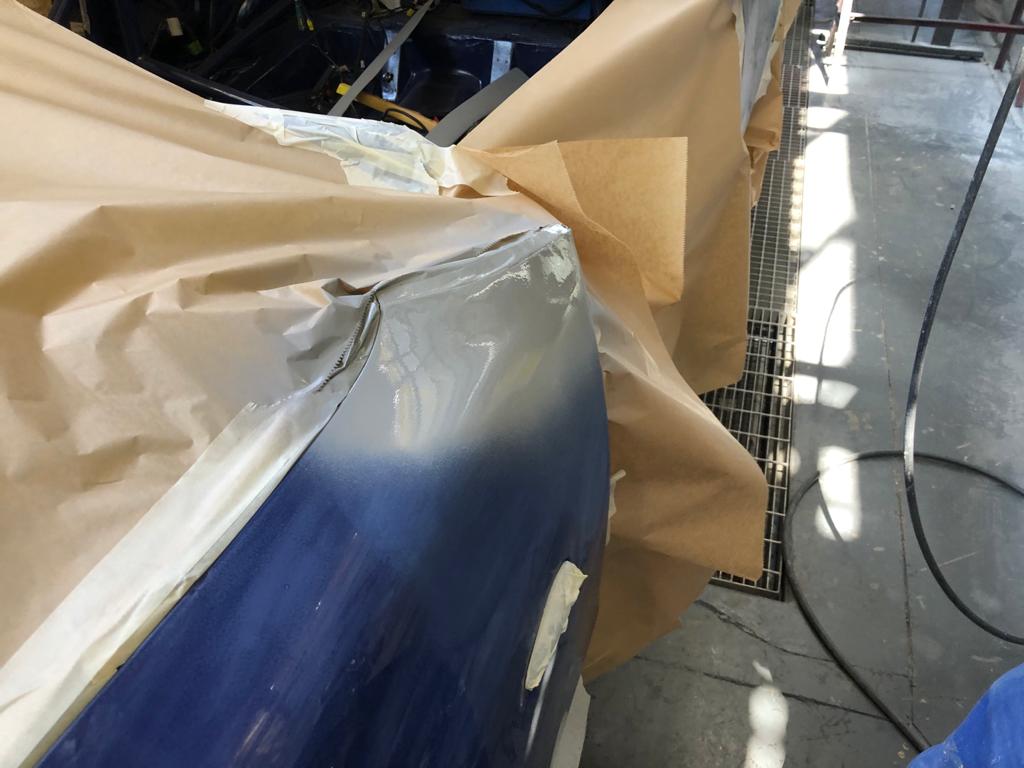

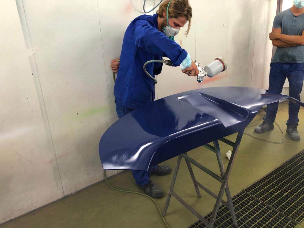

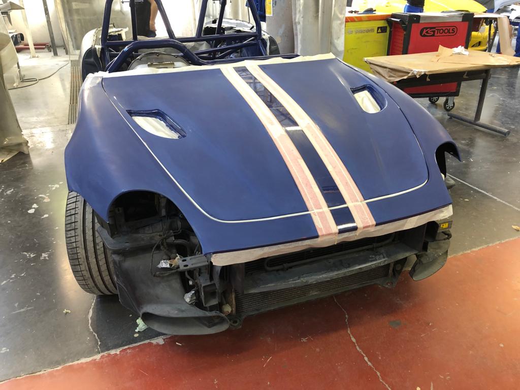

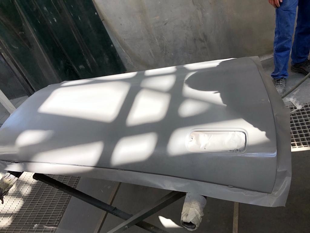

Travaux d’hier

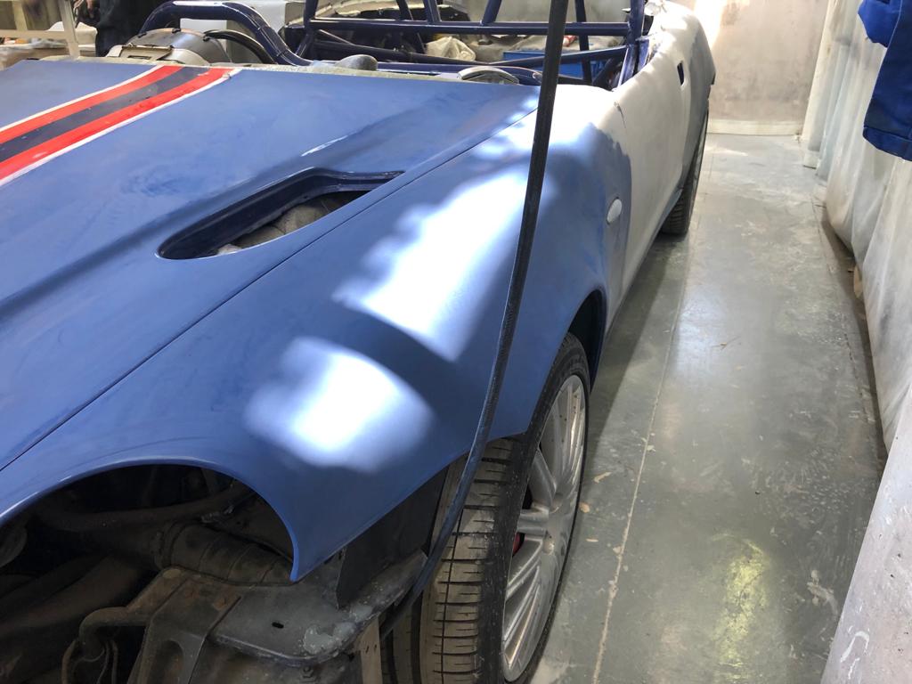

ponçage de l’apprêt et du bloc Avant pour la mise en peinture
Et aujourd’hui
Dominique

Messages : 3405
vraiment hâte de voir tout ça remonté ;) .

Cooldent
Messages : 1068
Message par Cooldent »
ça va être joli.
Magnifique boulot.
Par contre, le grand chevelu avec le pistolet à peinture, il mettrait pas qqch sur sa tête pour éviter d'incruster un joli cheveu blond dans la peinture? Fin, moi je dis ça, c'est pas la mienne... Et j'ai plus ce genre de soucis :lol:
