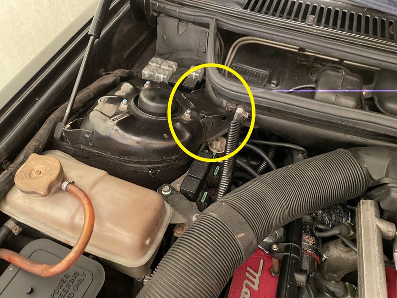

Chers amis passionnés par l'aventure de cette barquette 320S, voici une piste possible et simple pour le renforcement de la structure de Vittoria vers l'avant.
Les Biturbo coupé (ici 222) n'ont pas de lien structurel entre le haut des amortisseurs et le tablier transversal :
Par contre, sur les Biturbo Spyder Zagato, une pièce était soudée entre la coupelle en haut de l'amortisseur et le tablier :
C'est Maseralfa qui m'a appris cela quand on a changé ensemble sur mon spyder la boite à fusible qui se loge dans un orifice entre le compartiment moteur droit et l'habitacle en dessous de la boite à gants, avec tout un tas de fiches électriques à brancher de part et d'autre. Cette pièce soudée était d'ailleurs un peu gênante pour cette opération.

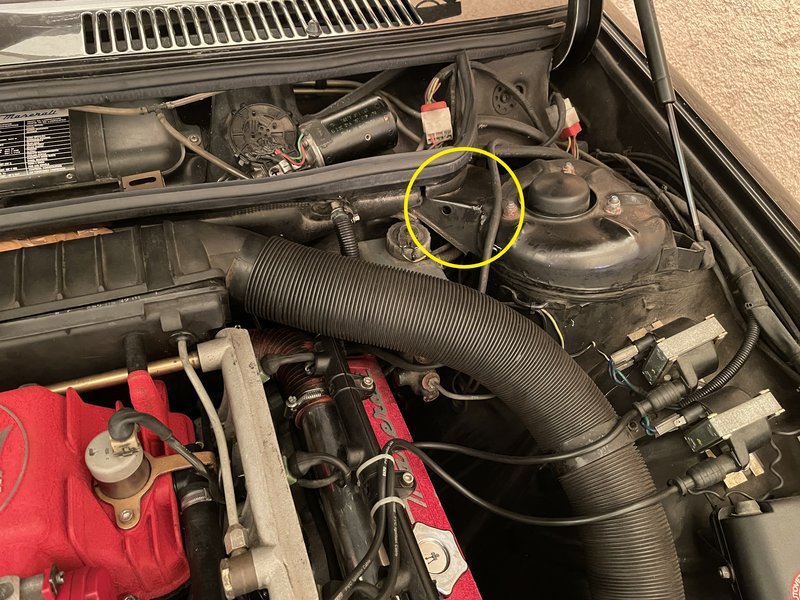

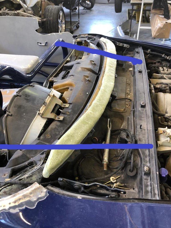

Je suis allé voir comment ça se passait sur ma 3200GTA :
La coupelle en haut des amortisseurs (cercle jaune) est beaucoup plus basse que sur les Biturbo, Ghibli II comprises. Je n'ai pas l'option amortisseurs réglables (Skyhook) et on ne voit donc pas le petit moteur électrique rouge en haut de l'amortisseur.
La bonne surprise, c'est qu'il y a un tôlage en acier très épais au dessus de la coupelle qui monte en deux larges lignes de force (pointillé jaune) vers le côté du tablier et se poursuit sur le tablier qui semble aussi épais et solide. La 3200GT est blindée par le haut entre les deux roues avant !

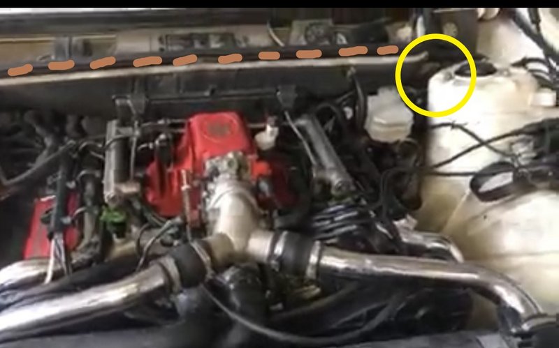

Pour rigidifier Vittoria vers l'avant, il me semble qu'il suffirait de lier le tablier (renforcé par un tube transversal) et le haut du châssis tubulaire. On doit pouvoir passer juste sous le saute-vent, sans avoir à percer la planche de bord et tout en permettant l'ouverture du capot. Peut-être avec des tubes pleins, de diamètre plus petit ?
Faudra demander au professeur de carrosserie Yann Perret, qui a d'ailleurs déjà du l'envisager, mais ça semble mieux que rien et pas trop compliqué.

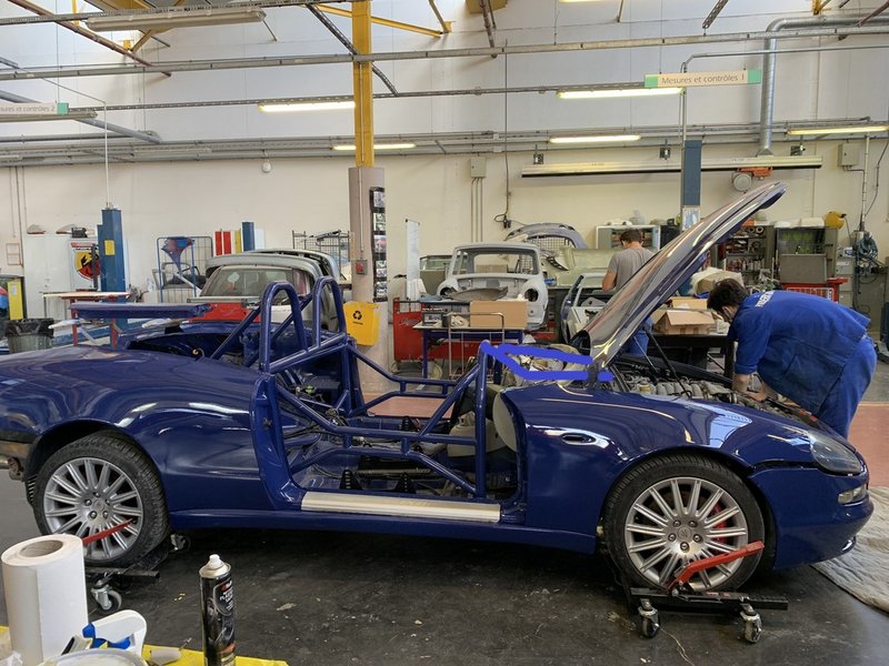

Avec des tubes plus fins et doublés pour que le capot passe, ça donnerait quelque chose comme ça, presque une Birdcage :)

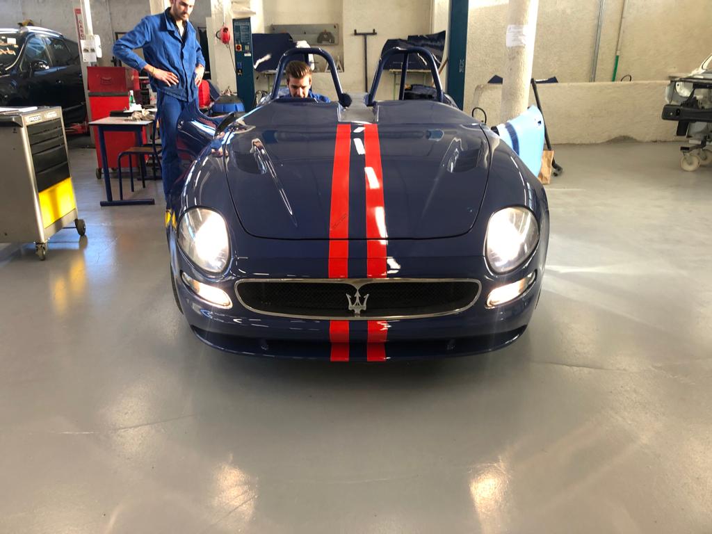

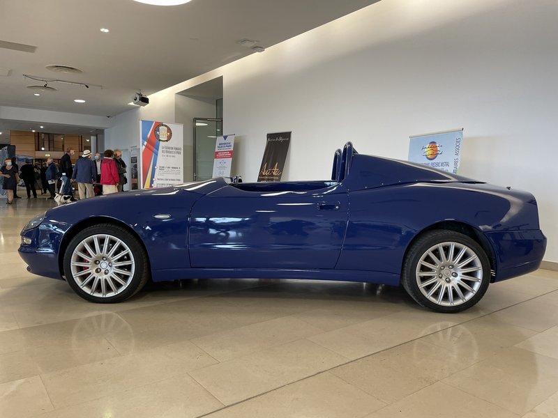

La 320S Vittoria au palais du Pharo à Marseille :

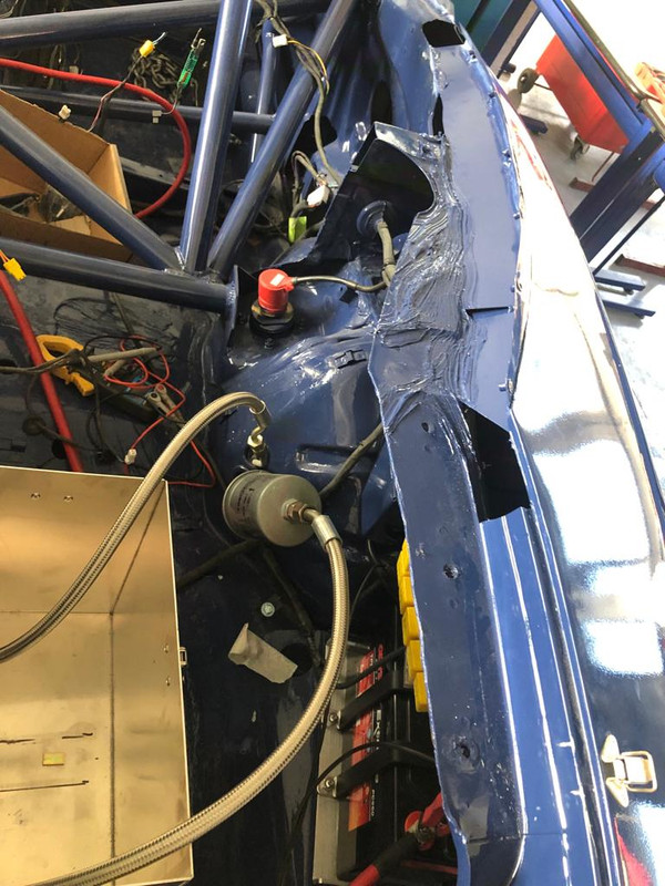

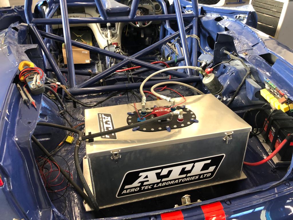

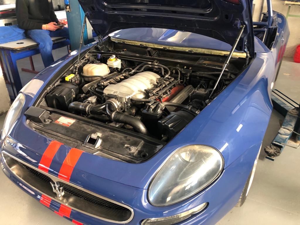

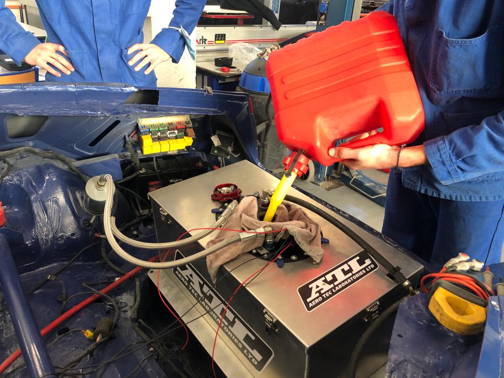

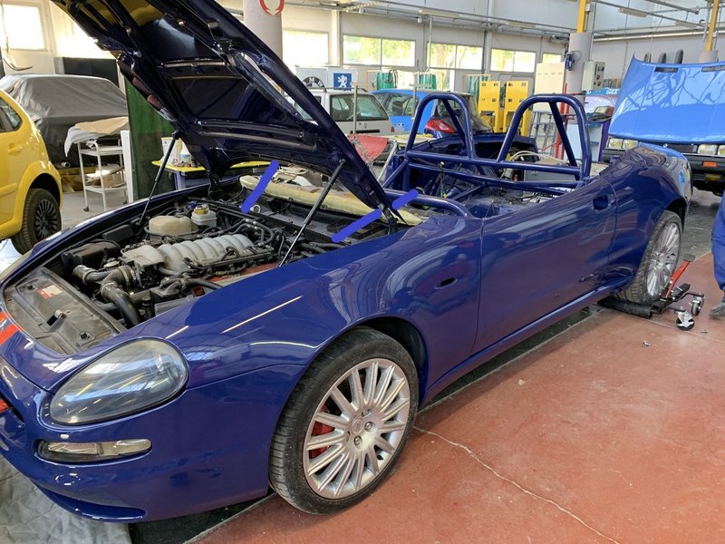

Vittoria est de retour
Début des branchements effectués par les élèves de la formation MACC (maintenance des automobiles de collection de compétition) avec le collège Thierry Lepez responsable de la formation
Démarrage prévu lundi 06 décembre au matin !!!!
Hot Line urgent: auriez-vous en magasin le réseau électrique de la 3200
Merci !!!

Je suppose qu'ils cherchent l'alimentation pompe essence. C'est les deux relais jaunes haut et bas à gauche.
A savoir que contrairement à ce qui écrit dans la doc, les pompes d'origines sont alimentées environ une demi seconde puis se coupent. Elles redémarrent seulement moteur tournant. Il faudra peut être retirer une ligne.
