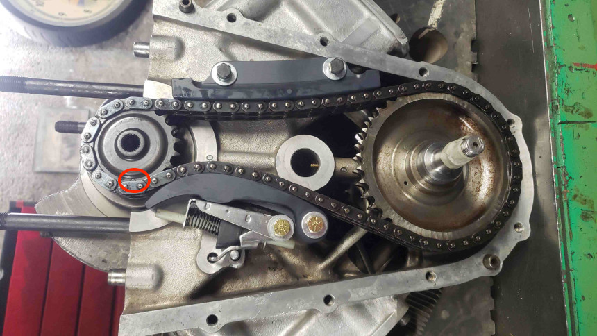

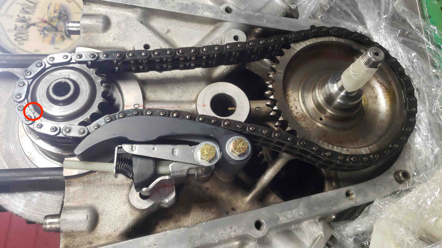

Je me réveille bien tard, mais concernant le calage arbre secondaire, ca n'est pas un 0 que l'on devine?
Mais peut etre que pas besoin de calage, comme évoqué.....

Ou alors l'arbre intermédiaire est le grand pignon à droite?

oui il y a bien le repère 0 sur le carter devant le vilebrequin et devant l'arbre secondaire
L'arbre intermédiaire qui a la grande couronne ne possède pas de point de repère sur cette même couronne.
