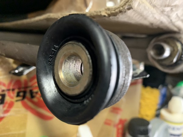

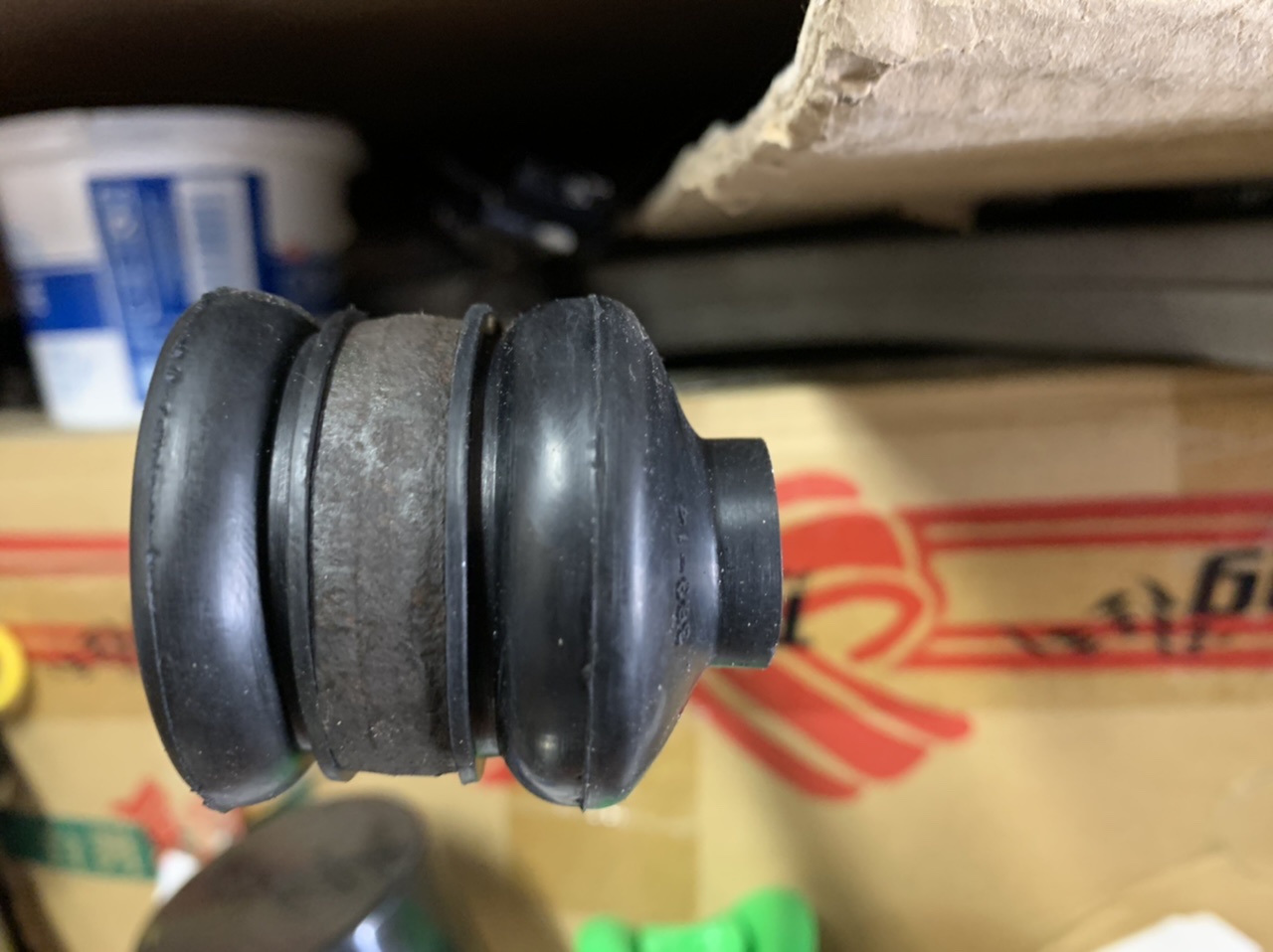

Re: [Gransport] Biellette arrière
Publié : ven. 10 avr. 2020 15:19
par Konimino2
Bon alors, j avais oublié...
Décidément, j oublie beaucoup...
J avais commande ces modèles, mais je n’avais pas fait le test. En cherchant autre chose, je suis tombé dessus et du coup j ai testé...
- Le cache poussière a la gorge pour le clipsage grand diamètre
- Il faut le rentrer en force sur l’axe de la bague
- Mais du coup ça fait une boursoufflure... et pas de clips sur la bague, mais c’est bien serré.
- Voilà les deux positions.
Si le cache poussière n était pas en contact avec une autre piece . Ça irait. Mais ce n est pas le cas. Je crains qu avec les frottements cela ne s use prématurément et donc ne cache plus rien du tout...
Publié : ven. 10 avr. 2020 15:27
par Dom3200
oui, je ne leur donnerais pas plus de 3 ou 4 sorties ça dépasse de trop...
