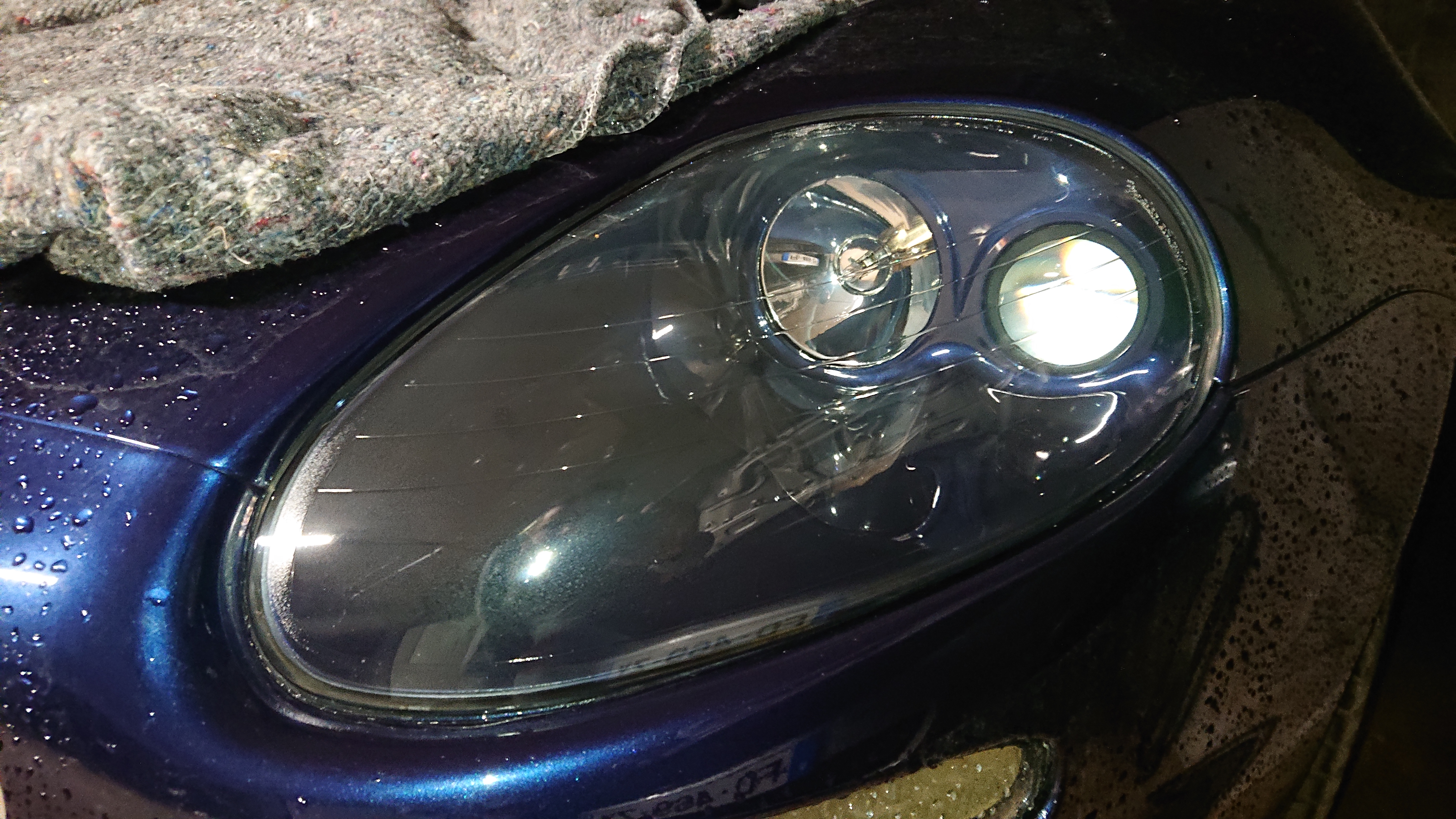

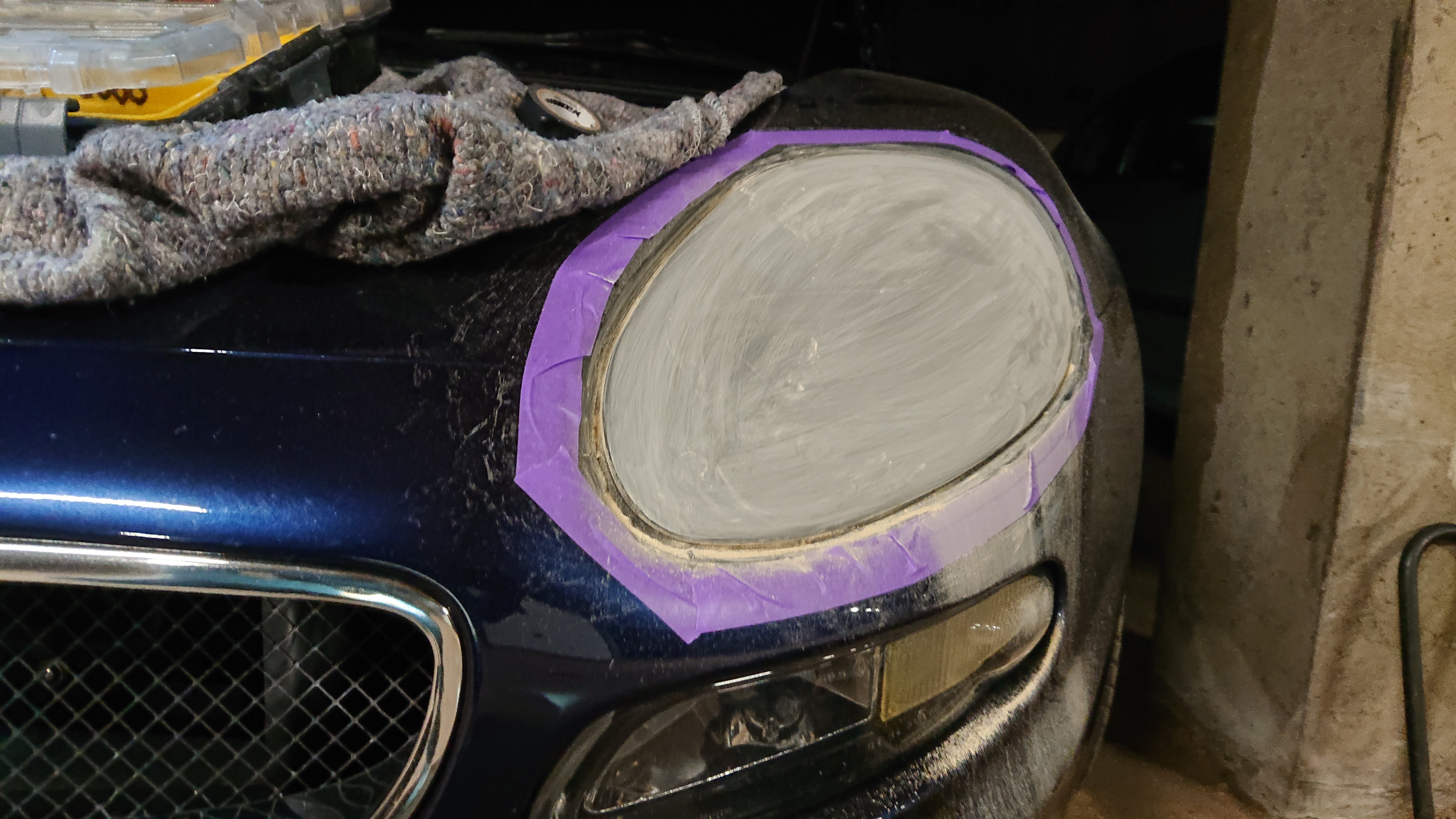

PS : elle a aussi eu le droit à une réfection des feux avants par un pro qui se déplace à domicile, il a appliqué une résine après ponçage des surfaces (il n'y avait plus de vernis...). Les feux étaient devenus très opaque, le résultat est top et j'aurais du le faire bien plus tôt pour les protéger.
Messages : 10207
Re: Mon rêve de gosse, ma maset'!
Ah ouai ça change les yeux

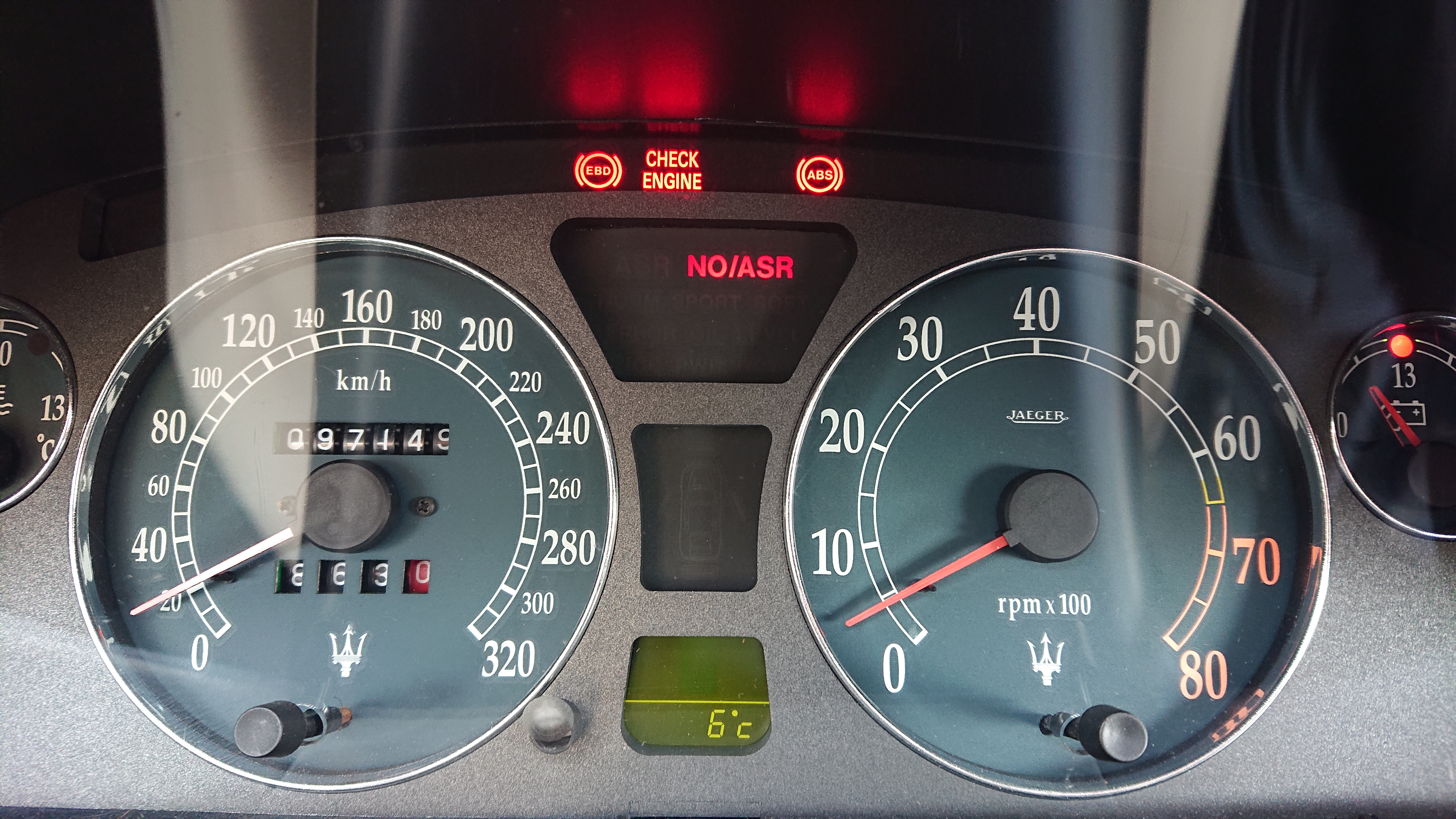

J'ai eu lors de la dernière virée les voyants abs, antipatinage et check engine allumés très souvent sans incidence sur la puissance.
À présent que l'Unidiag est installé et équipé du câble bleu, j'interroge la grosse bête et voici ce qui en ressort :
code P0500
Assez logique mais je n'ai pas trouvé d'information particulière à ce sujet. Je vais commencer par contrôler les 4 capteurs abs, savez vous où se trouve l'accès des connexions des capteurs arrières ?
