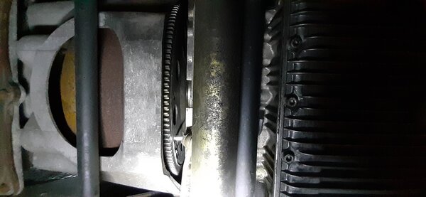

Question: comment faites-vous pour bloquer le vilebrequin afin de dévisser la poulie sur une GTA ? Pas moyen d'engager une vitesse et de monter sur les freins !
Y a-t-il un accès au volant moteur sans démonter la boite ?

par gemini
Oui, tu passes une grosse clef allen genre de 12 sous le volant moteur, elle va se bloquer entre le volant moteur et le carter et tu pourras dévisser sans soucis.

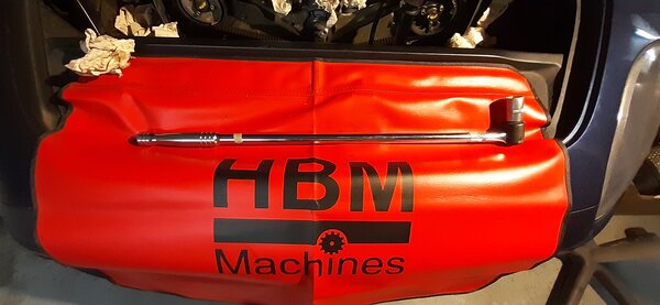

J'ai fait presque pareil, mais j'ai pris une plus petite (allen de 6mm) que j'ai fait passer dans l'un des trous du volant moteur, et je l'ai coincée entre la crémaillère et le carter, j'ai ainsi pu débloquer la poulie à l'aide d'un bras de levier. :D 8-)
On devine la clé allen de 6mm
Avec ça, ça vient tout seul...

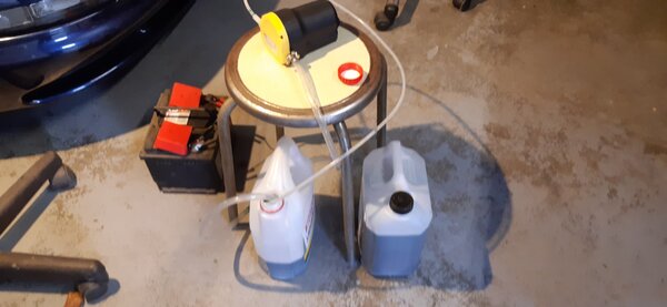

Sinon, les travaux avancent, j'ai utilisée la méthode d'aspiration du liquide de refroidissement vue dans un autre post, l'auteur se reconnaitra... J'ai réussi à retirer 7 litres sans avoir besoin de mettre un bac sous la voiture. J'ai commencé par le bocal en essayant d'aller chercher le plus loin possible dans la durite, puis j'ai démonté les durites les plus hautes autour du calorstat pour faire l'aspiration suivante et enfin celles du radiateur.
La pompe 12V à 20€ et le vieux liquide
Si tout va bien, je ne déposerai pas la pompe à eau (qui a peu de km) et du coup je ne devrais pas avoir besoin d'enlever plus de liquide.
