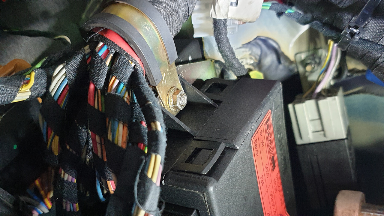

Perso, je miserais sur le relais.

Oui le livret d'utilisation, pas de fusible hs
Re: Gransport blu mediterraneo
Publié : dim. 1 nov. 2020 18:25
par gyzmo24
Il se trouve sous la colonne de direction non?
Publié : dim. 1 nov. 2020 18:34
par Gianni
C'est ça !

Quoi qu’il en soit remplacement de la centrale clignotante sous le tableau de bord……… bonne chance :mrgreen:

Merci beaucoup, bon je vais essayer de démonter ça le week-end prochain. On est donc obligé d'acheter par le réseau mazerati /alfa ect ou on peut trouver une équivalence chez bosch hella ...?

C'est un sdc B883, monté sur d'autres ferrari (la f355 par exemple) mais aussi sur l'alfa 166

C'est surement le relais pour ma part plus rien fonctionnais plus de clignotant. J'ai changer le relais puis aussi vérifier le fusible qui lui aussi à sauté. Depuis le remplacement de se dernier plus de souci. C'est un problème connu.

Voilà je viens de remplacer le relais et tout fonctionne. merci à vous
