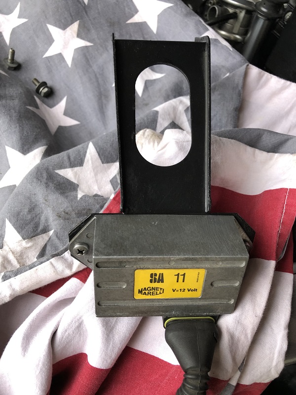

Contrôle du boitier dans le passage de roue qui commande les vitres Warning etc...
Après ouverture du boitier j'ai constaté pas mal de poudre blanche, pas celle qui vos de l'or :lol: mais celle du à l'oxydation :evil:
J'ai également contrôlé le petit bloc en métal qui se décolle et qui mais la pagaille sur nos :Maze
A peine touché il s'est décollé, donc inspection utile ;)
On colle à nouveau une fois bien nettoyé
Coup de peinture sur support en noir et de brosse sur le corps en alu et roule ;)

Euhhh... c'est aussi facile que ça en a l'air ou tu as galéré pour tout démonter et décoller les vitres des phares???
Quels sont les symptomes quand le "bloc en métal" se décolle... à quoi sert-il?
Merci Cedfred, j’allais poser les mêmes questions :D

Cedfred a écrit : Euhhh... c'est aussi facile que ça en a l'air ou tu as galéré pour tout démonter et décoller les vitres des phares???
Quels sont les symptômes quand le "bloc en métal" se décolle... à quoi sert-il?
Pour les phares ça été dans l'ensemble.
Pour le boitier lorsque le bloc se décolle il se balade à l’intérieur et mais tout en cour jus, donc les fusibles qui sautent :!: :!: :!:
J'ai lu sur le forum que même parfois les vitres descendent toutes seul. Il est alimenté par le fusible 16 de mémoire :x pied côté passager.

joeley a écrit : J'ai fait des copies de celles du capteur d'accélération. J'ai jamais regardé le mien, donc... :?
D'un autre coté, tant que ça marche disait ma grand mère... :mrgreen:
Exacte pour le dicton des grands mères ;)
Capteur d’accélération, il ce nomme cela :?: Tu parles bien du boitier avec le morceau métallique que j'ai recollé :?:

Oui voila il en parle bien sur la page 2 et les symptômes sont les suivant:
(Les défauts ont effectivement disparu. Les clignotants, les vitres et les sièges fonctionnent.) ;)
