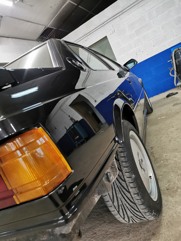

Après lustrage impeccable

Publié : ven. 7 mai 2021 20:21
par Cam_31
Magnifique 8-)

biturbo1984 a écrit :Après lustrage impeccable
NAN!!!! l'échelle au fond parait tordue!!!!! (bon peut être qu'elle l'est.... :lol: )

par ghibli30
Sans parler de la porte revue par Dali....

par biturbo1984
Effectivement.. La forme des ailes a encore frappé.
Elle sont légèrement bomber, donc les reflet le sont également, ça va avec :lol:
Ou alors la porte à pris l'humidité. et l'échelle à servi de pont à un éléphant :lol:
