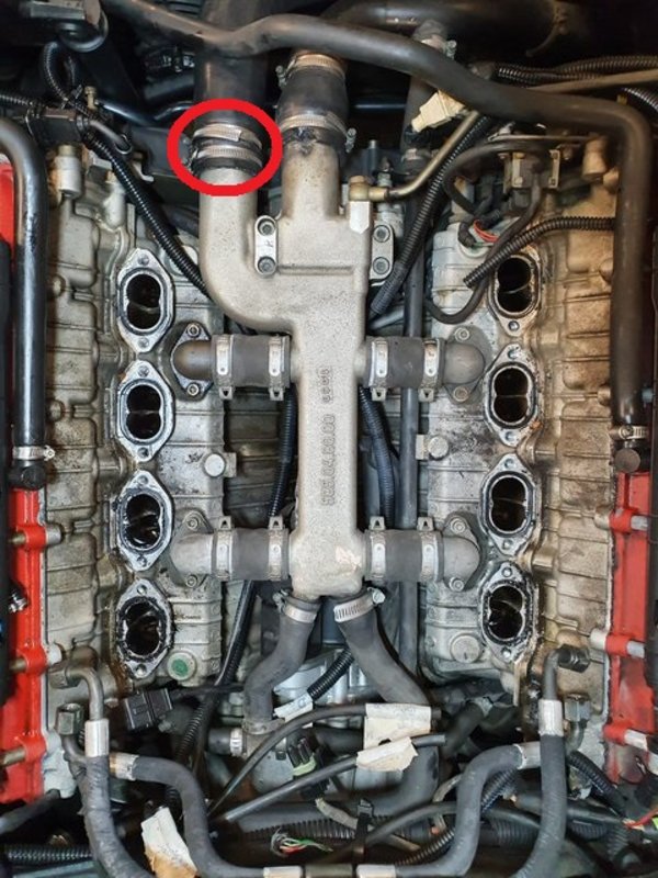

Je relisais ton post, et un truc m'interpelle.
C'est quoi c'est deux colliers ? Normalement il y en a qu'un et je ne pense pas que ça soit celui de l'autre coté de la durite qui a glissé...
L'origine de la fuite ?

Merci de tes observations Joeley, mais ce n'est pas là. Abba a attaqué aujourd'hui le remplacement de la pompe à eau, la fuite venait bien de là avec le joint qui était mort.joeley a écrit :Je relisais ton post, et un truc m'interpelle.

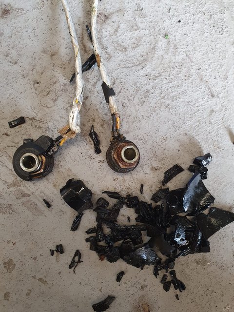

Une petite photo des capteurs de cliquetis qui parle d'elle-même.
L'entretien japonais de l'auto a plus que laissé à désirer, avec du bricolage dans tout les sens d'après ce que me dit Abba, de la pâte à joint mise au lieu de changer des joints et j'en passe. Le tendeur de courroie était aussi complètement grippé et datait de 2001...
Je vous tiendrai au courant de la suite via les infos que me donne Abba.

Pour répondre à Joeley, il y avait 2 colliers quand elle est arrivée. Je sais pas pourquoi...
J'avais ambitieusement pensé changer les capteurs de cliquetis suite à l'apparition de façon aléatoire du défaut.
N'apparaissant plus, j'ai abandonné l'idée. Par contre, j'aurais jamais cru qu'ils puissent être dans cet état.

Je me doutais qu'il y aurait encore l'un ou l'autre soucis qui apparaîtraient au fil des ans mais là

Pour que le joint de la pompe à eau lâche comme ça avec une grosse fuite (tu remplies et ça coule), elle doit avoir des bornes...
Et vu l'état des capteurs, cela confirme ce que je dis depuis un bon moment, il fait chaud au Japon... les 3200GT avec leurs bi-turbo de course n'aiment pas... Et cela se voit un peu de partout...
