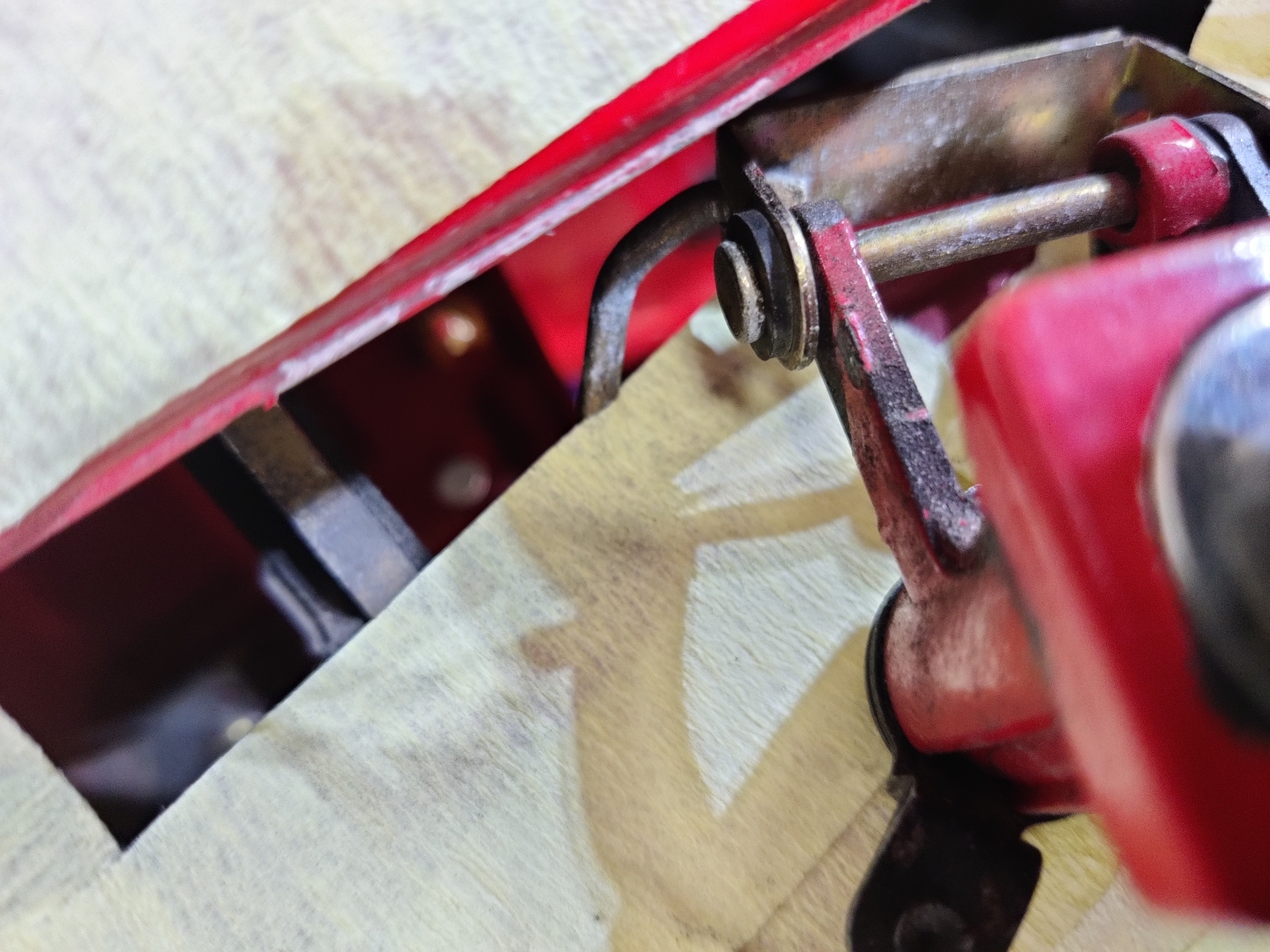

J'ai eu un peu de temps ce matin pour regarder la poignée.
Rien de bien compliqué à enlever la garniture de porte, une dizaine de minutes tout au plus.
C'est très semblable à celle de la ghibli. On profitera de l'occasion pour bien la nettoyer.
Mais il n'y a pas deux vis identiques, il vaut mieux bien prendre note de où va quoi.
J'ai presque réussi à retirer l'ensemble (oui, pour une fois je fais un poil attention à la peinture
Presque, car il reste encore un truc à enlever pour pouvoir la sortir. Vous voyez la tige en métal courbée qui retient l'ensemble? On dirait bien qu'ils n'ont jamais prévu que quelqu'un tente de la déboiter.
Peut-être en regardant à l'autre extrémité. Quelqu'un a déjà l'expérience?

En parlant d'enlever, j'ai enfin réussi à détacher la poignée, il faut en effet désaccoupler le bras à l'autre extrémité.
Je tente une réparation à la colle métal epoxy, je n'ai de toute façons rien à perdre, et on n'est pas à l'abri d'une bonne surprise.
Si ça tient, un petit ponçage, un coup de peinture, et on y verra que du feu. Enfin j'espère.
Le gorilla tape n'est là que pour garder les deux morceaux bien alignés sans en mettre partout. On verra demain le résultat.

A priori, la montre est trouvée (sur subito) et la poignée aussi.
Ma réparation a tenu.
Le temps de tester quatre fois l'ouverture.

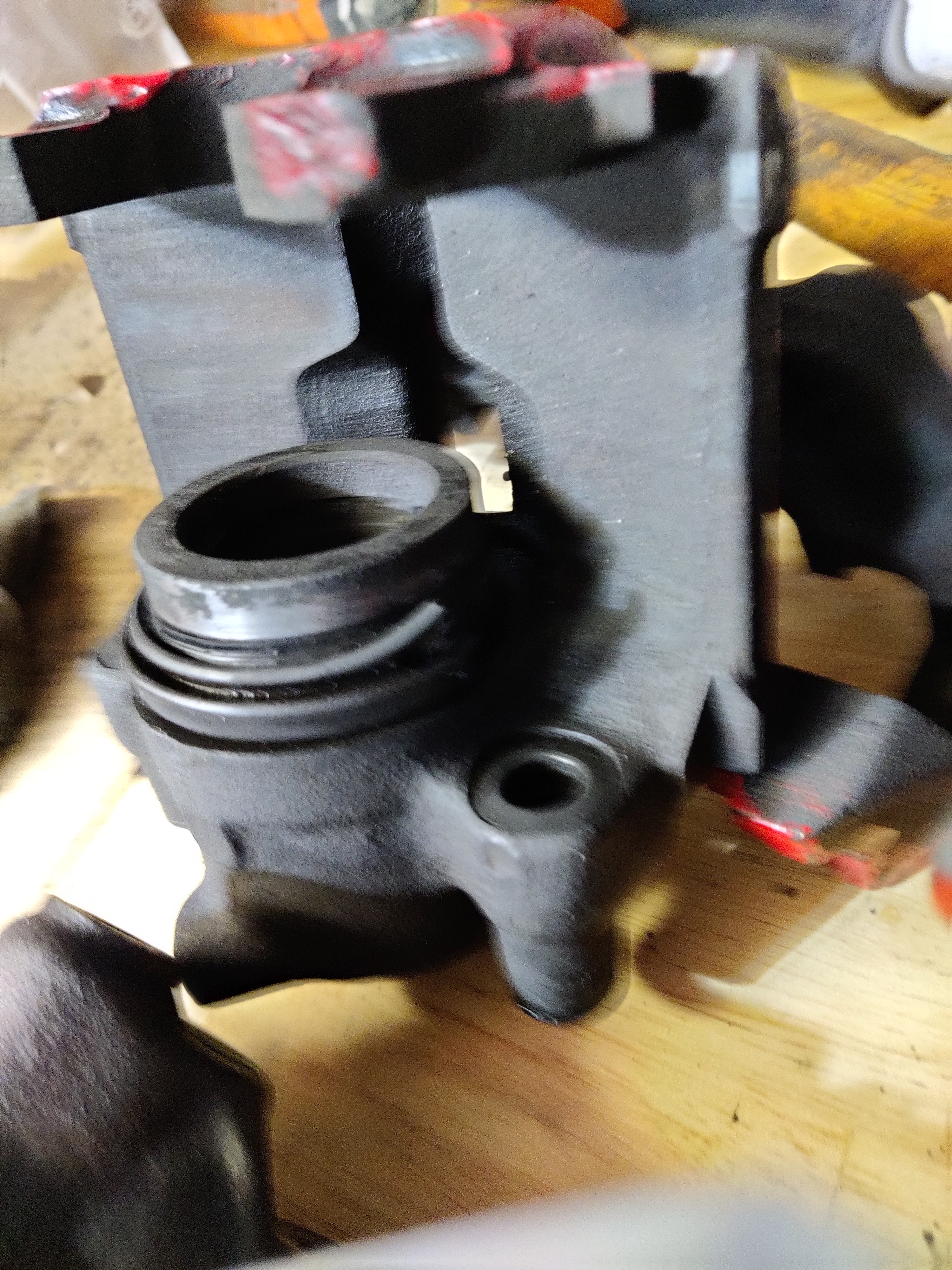

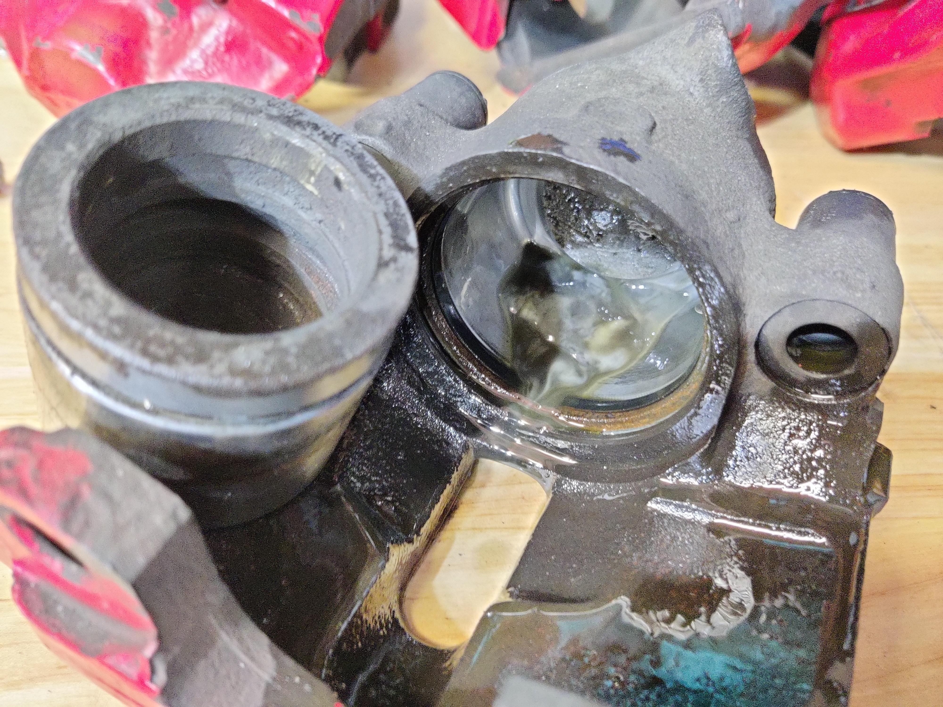

J'ai fait sauter mes pistons au compresseur aujourd'hui.
Vous mettez l'embout dans le trou de le durite de frein, et vous envoyez la pression, et pop, champagne !
Bien entendu, vous aurez mis un chiffon pour éviter de mettre du LDR partout.
Mais bon, au vu de la tête des pistons légèrement corrodés et du slime qui se cachait dans l'étrier, c'était quand même une bonne idée d'aller voir ce qui se passe par là.
Je me demande d'ailleurs si à l'occasion je ne vais pas vérifier mes autres voitures. Un jour...
Plus qu'à attendre le kit de réfection maintenant.

Pour les pistons des étriers je mets une planchette pour amortir et surtout pas les doigts. Quand ça part, ça part…

joeley a écrit :Pour les pistons des étriers je mets une planchette pour amortir et surtout pas les doigts. Quand ça part, ça part…
J'avais mis, mais je n'avais pas pensé qu'il resterait du vieux liquide épais dedans
Mais tu fais bien de le préciser, quand ça part, ça part fort, et il vaut mieux ne pas laisser les doigts trainer.

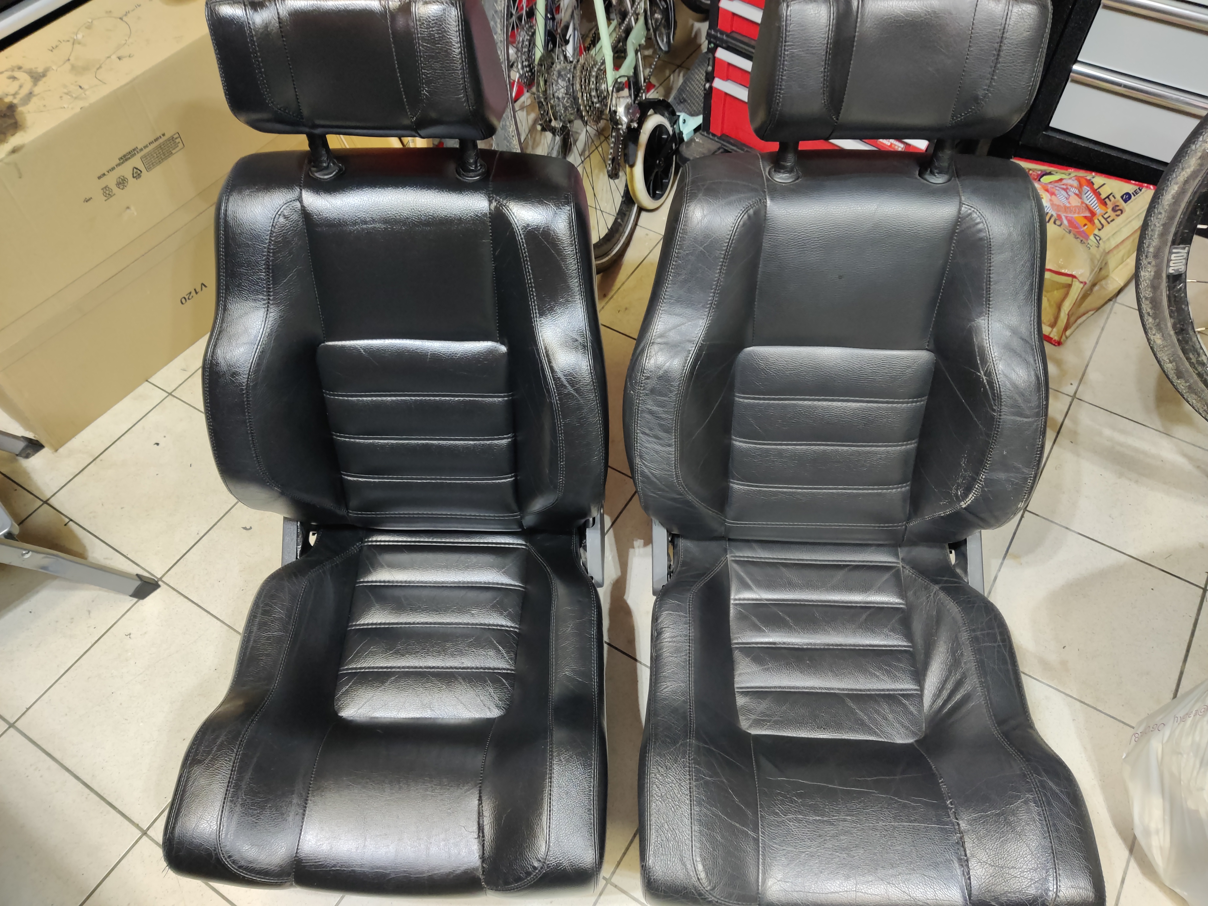

C'est jeudi, j'ai un peu bricolé.
Alors, tout d'abord, enlever le second siège, bien les nettoyer, avec le savon adéquat, et une fois bien sec, les renourrir avec un nouveau beaume fraichement livrée.
Et bien franchement, je suis très étonné de ce produit allemand à l'huile de noix de coco, ça semble super efficace pour radoucir les cuirs, celui-ci est légèrement teinté en noir (c'est très léger, ce n'est pas du cirage), et ça donne vraiment un coup de neuf impressionnant à l'ensemble ! Hâte de traiter toute la voiture.
On peut voir un seul des deux sièges nettoyé et traité ici, la différence est disons "sensible".
Malgré le kilométrage de cette shamal, ils ont plutôt très bien vieilli, hormis deux coutures qui ont laché (juste les coutures, le cuir n'a rien, sur l'avant de l'assise), je devrais recevoir demain une aiguille courbée pour réparer ça.
Le cuir est un peu rappé sur le bord.
Avec un petit traitement, les traces d'usure ont très largement été atténuées.
Ca a l'air fort brillant et gras comme cela, mais c'est accentué par le flash, et surtout ce n'est pas gras du tout, tout est absorbé. La référence du beaume. Pour 10€, franchement...
