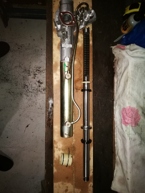

Oh la belle fuite de liquide de DA sous la crémaillère, côté gauche... Doit y avoir pas loin de 25 cl par terre ! Y a un sujet qui traine de la remise en état ?
Re: Enfin une Biturbo... Et une 4.24V en plus !
Publié : mar. 14 juin 2022 07:46
par Chrismcfly
Plusieurs solutions: remplacer le rack complet ou bien refaire l'étanchéité avec un kit de joints.
Au prix des crémaillères trouvées à gauche / à droite, j'ai opté pour la deuxième option
Ça se fait plutôt bien sans trop de difficultés...
Juste un peu compliqué de renfiler tous les joints d'axe de colonne et la bague de maintient du joint à lèvre côté droit.
Le reste, se fait trankilou

Si cette remarque m'était adressée, je réponds: oui !
Chez Birdcage, à priori plusieurs kits dispo donc j'ai envoyé les anciens, et il m'a renvoyé les nouveaux.
Donc j'ai à nouveau une direction assistée en lieu et place de l'ancienne direction insistée
