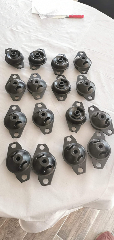

Support moteur et crémaillère neuves . J'ai plus qu'à attendre les pièce du bichromatage( visserie, plaque de maintient etc...)

Tiens les supports de Silentblocs sont couleur alu.

Shamal ghibli 3200 sont identiques. Je les avais acheter il y a 2 3 ans sur eurospare. Grosses promo.. Depuis le prix a était multiplié par 3.
Cedfred c'est plus ou moins sa. Gros lot acheté car j'en change tout les mois.. Jamais personne de ces occuper de leur support moteur.. Mais beaucoup ce plaignent de vibration dans leur voiture.

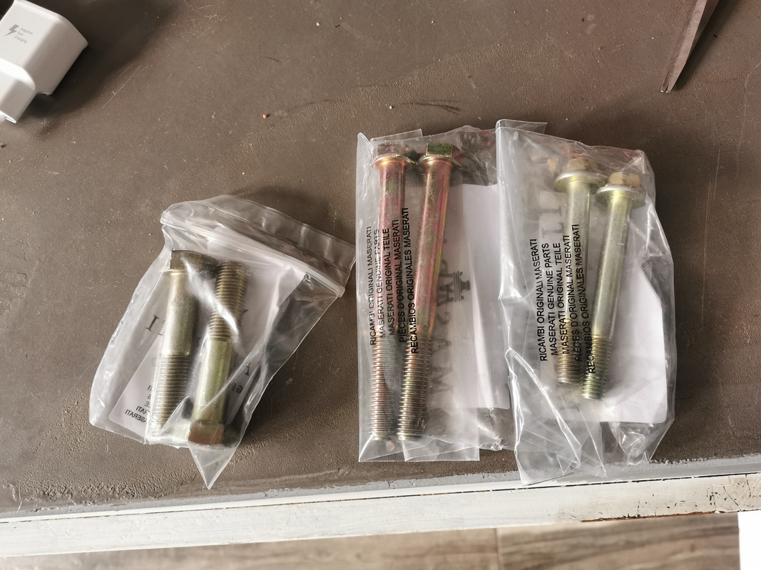

Des belle vis :D
Re: ZAM339B00MA300206
Publié : mer. 14 oct. 2020 15:01
par Froggie
Ces vis, elles ne sont pas à des prix...Maserati?
Si oui, sont-elles particulièrement spécifiques (longueur, longueur de la partie taraudée, forme de la tête...) pour ne pas pouvoir éventuellement les approvisionner ailleurs?

Vis strandar.
Bientôt tout en ma possession pour remonter.

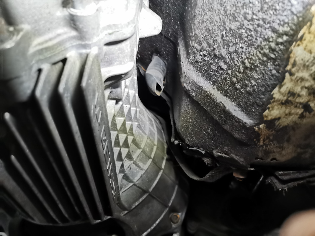

Pose du berceau moteur pour déplacer les chandelles et pouvoir grater au niveau des point de levages
Publié : dim. 25 oct. 2020 21:54
par biturbo1984
Bonne journée :D dépose du bas de caisse ce soir.. Zero rouille 8-) pour une biturbo qui vien de Hollande.. Avec 180000km... Étonner :lol:
