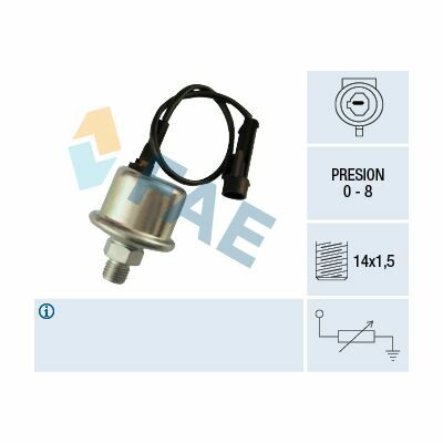

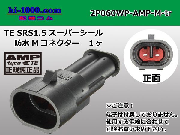

Il faudrait que tu dévoues pour essayer le FAE 14030 (déjà cité dans les pages précédentes),
En changeant le connecteur par celui là :
Source Sportsmaserati.com
