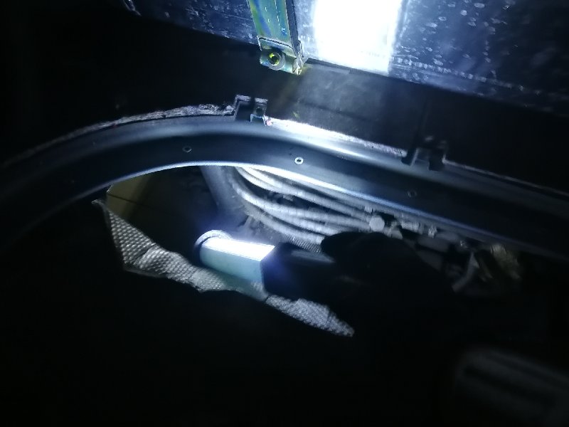

On commence dans le coffre, déjà partiellement dégarni depuis le changement du filtre à charbon (voir supra).
On va enlever le fond.
Il tient avec une série de vis cruciforme sur le pourtour et 4 écrous de 8 sur l'arrière.
Et deux boulons de 8 sur le dessous (déjà enlevé ici, mais vous ne pouvez pas les rater).
On retire le fond (il ne doit pas opposer de résistance) et on arrive devant une protection alu.
Cette feuille très épaisse peut être tirée vers l'arrière (faut y aller franchement, ça tient) et libérer ainsi l'accès au système hydraulique.
Le réservoir se trouve sur la gauche.
Vous ne le voyez pas? C'est normal, il est vraiment mal mis, difficile d'accès (et on ne parle pas du remplissage :evil: ).
Pour le remplir donc, on va utiliser l'huile préconnisée, la tutela CS speed et une belle seringue (50ml mini) avec son flexible.
Après avoir enlevé le couvercle du réservoir, on aspire le fond de celui-ci, il était temps d'en rajouter il semblerait, et la couleur n'est -à nouveau- pas engageante.
