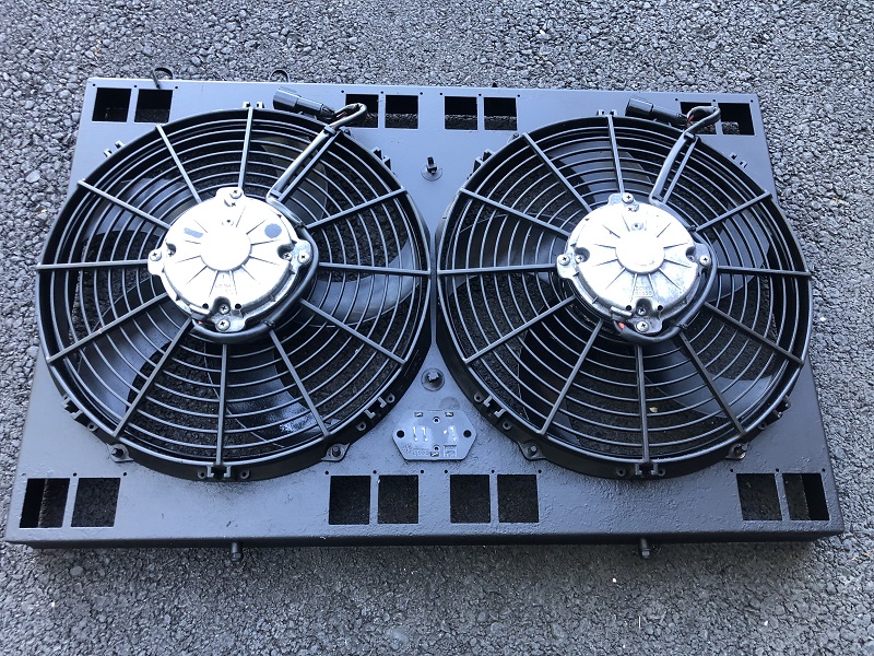

Resto support ventilateurs qui était complètement rouillé
Support :
-Coup de brosse métallique , Frameto, et peinture.
Pour les ventilos :
-nettoyant plastiques et brosse sur perceuse sans fil pour les moteurs, que je vais laisser gris métal pour le coup, plus sympas.
Et petite résistance neuve, Merci FIAT
Le seul hic, c'est les petits caches plastiques (obturateurs) sur support qui étaient complètements HS et cuis.
Donc se sera sans
Re: restauration 3200 vince
Publié : mar. 8 sept. 2020 18:58
par sebasto35
Yes
J'étais passé également par cette phase de remise au "propre" avec peinture sur les moteurs et cadre ventilo.
Effectivement les petits picots des obturateurs ont tendance à casser...

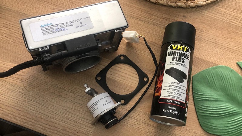

Réception du jour
la au moins je ne poserai plus de question avec ou sans contacts
-Boitier papillon sans contact, il m'a même fourni le joint neuf.
-potentiomètre d'accélérateur sans contact.
-bombe de peinture haute température vermiculé.
Publié : jeu. 10 sept. 2020 17:33
par joeley
Je me permets d'apporter quelques précisions sur le boitier papillon, comme je suis au courant par échange de SMS. Vous savez, le vieux truc qui marche encore pas mal...
Il sagit d'un boitier Volvo d'occasion très récent, passé au sans contact, révisé, avec le soft adapté à la 3200GT. C'est le même Anglais qui fait les potentiomètres sans contact (acheté aussi par Forchi, il est pété de tunes...
), vendu sur Ebay.
Il vend aussi des boiter neufs à la place des occasions récents, mais le prix approche les 1000€.
https://www.ebay.fr/itm/Butterfly-Valve ... SwB95fTRD7
"This is a NEW Volvo ETM modified for use with the 3200 GT. You will get a new unit is converted for use with the 3200 and then fully tested. The units are guaranteed for 12 months. The internal construction is not disturbed during modification, so you will get the same build quality as a new Volvo part.
The newer Volvo ETM's have an upgraded rotary sensor and improved magnetic assembly as well as a Volvo contactless rotary sensor system, compared to the original 3200 parts, all of which enhances reliability.
The ETM is converted and set up and tested specifically for the 3200 and is supplied with a mating gasket. The choke is modified and air flow behaviour mapped to match within 3% of the the Maserati part. Maximum air flow is typically 10% higher than Maserati OEM parts.
Installation requires no set up or adjustments, and it should drop fit onto the car. Fitting these can cause occasional error warning lights so you should have the capability to clear ECU errors.
UK is £15 postage special delivery, Europe is £25 tracked and signed and insured, and worldwide is £55 by DHL and tracked. Allow up to 7 days for dispatch."

C'est vrai que le travail est très bien réalise. Il m'a fourni un rapport de teste et une vidéo qui montre le réglage du fameux boitier.
Il la testé également sur ça 3200 avant de me l'envoyer
Je vous donnerai mon ressenti une fois monté. Mais il me certifie que le rendu performance sera meilleur.

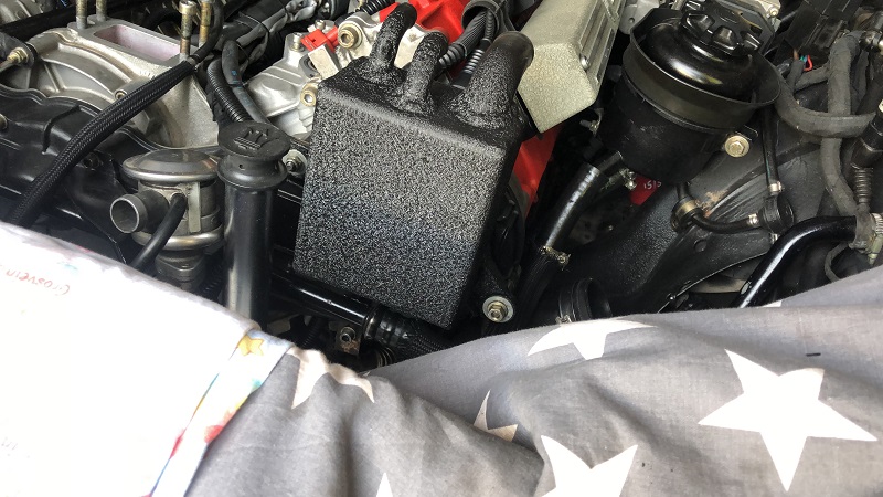

Voila ma petite réalisation avec la bombe de peinture vermiculé, le rendu est plutôt pas mal et reste proche d'une pièce d'origine pour les puristes
Il demande encore à sécher.

Très beau ton séparateur d huile tu l à passé au four pour le séchage ?
Pour le boîtier j avais suivi les travaux de David Shanks sur le forum UK, il l a mis au point pendant le covid. Son travail est impeccable sur le potard dem accélérateur donc il doit l être aussi sur le papillon. Tiens nous au courant !
Publié : ven. 11 sept. 2020 09:00
par Forchi
Dom3200 a écrit :Très beau ton séparateur d huile tu l à passé au four pour le séchage ?
Non à l'air libre il marque sur la notice, en 3 couches épaisses et bien croiser les passes. Le rendu vermiculé arrive au bout d'un heure donc l’or de l'application on se demande ce que cela va donner et surtout si ils ne se sont pas plantés dans la texture de la bombe car la peinture reste lisse

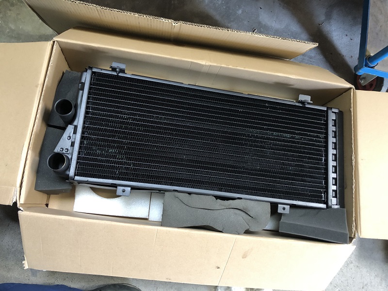

Réception du condenseur de clim, chez Maserati ils en ont produit 8 en Italie, donc le magasinier m'a dit il faut sauter dessus
et moins cher que sur EBAY et compagnie
Et voici le radiateur d'huile plus radiateur additionnel et principal de refroidissement de retour de restauration.
-(HUILE) Ils ont nettoyé le circuit d'huile + redressé quelques ailettes. Pression à 10 bars OK
-(REFROIDISSEMENT) Ils ont remplacé les deux faisceaux car completement usés et remplie de tartre à l’intérieur.
La ils m'ont dit cela va respirer à nouveau.

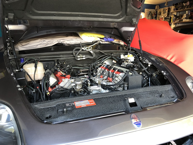

Petite touche de personnalisation, avec réflexion de la traverse supérieur
On décape et on retire la plaque d'identification plus tôle fermeture capot, sans oublier de cacher l'étiquette du réglage des phares.
Coup de bombe vermiculé
On remonte la plaque et tôle.
Montage de tout les radiateurs et bloque ventilateurs.
Et voila une fois fini, et bien laisser sécher.
-Vous en penssez quoi
alors pas top pour le puristes, mais perso le rendu est plutot pas mal et bien meilleur que ce que c'était non
Publié : jeu. 17 sept. 2020 11:23
par cureghem
c'est propre en tous cas, bravo.
Autant le machin d'huile vermiculé j'aime bien, je ne suis pas fan pour la traverse. Mais chacun ses goûts comme on dit.
Tu ne bouches pas les admissions avec un chiffon ou autre ??
Publié : jeu. 17 sept. 2020 12:29
par Forchi
Si avec drap? mais pour la photo j'ai enlevé, sinon drap BISOUNOURS
Publié : jeu. 17 sept. 2020 12:47
par cureghem
Ah ben ouais pour la photo c'est mieux
