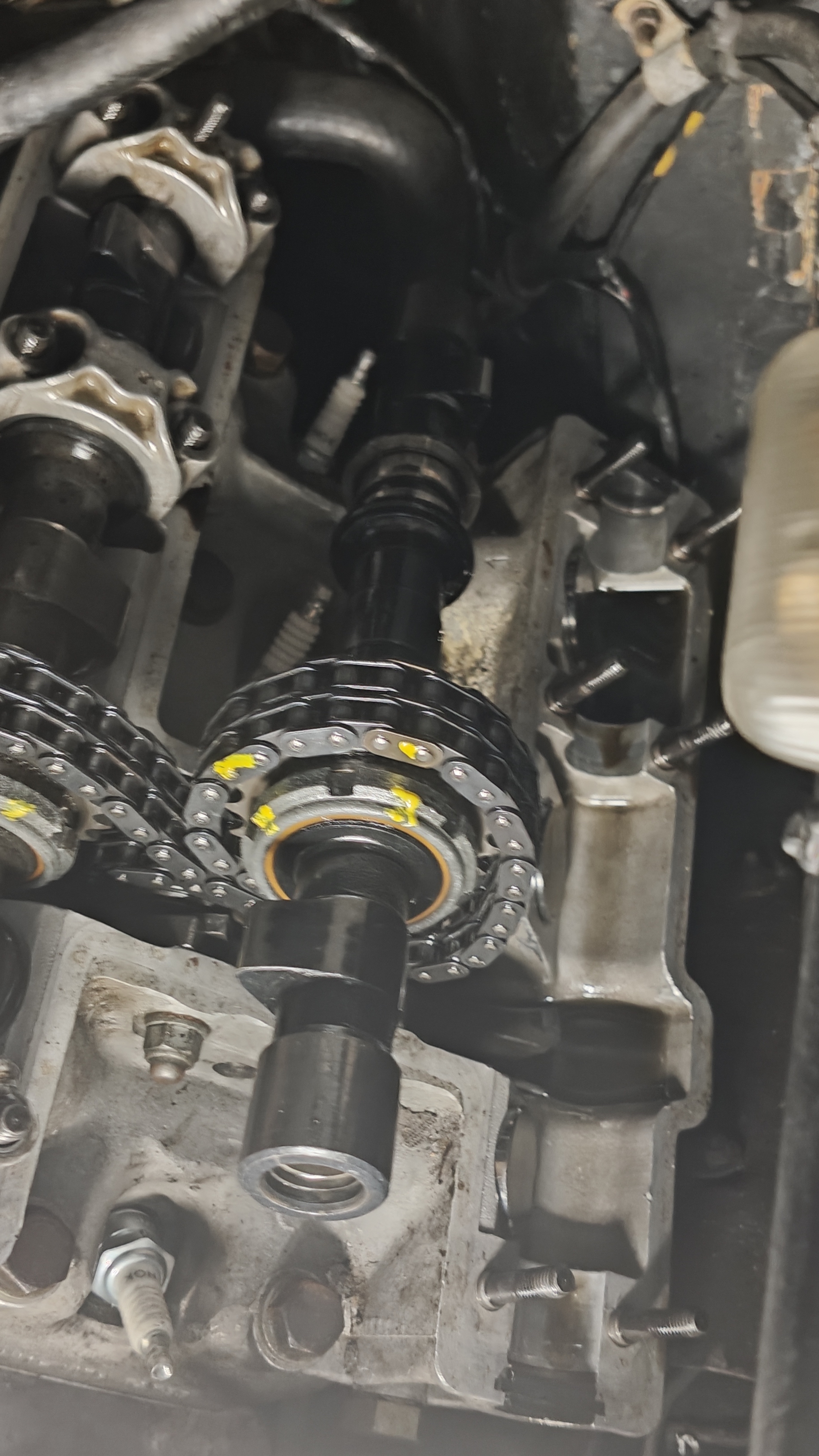

Pour accéder aux poussoirs, il va falloir enlever les arbres à came, mais avant toute chose, il faut les marquer pour se faciliter grandement le remontage (avec l'outil préféré d'Alpa, le marqueur à peinture, je suis fan :lol: )
On place deux jeux de petits points, (ou des barres, ou des coeurs, vous faites ce que vous voulez après tout) pour pouvoir les repositionner au bon endroit.
Vous pouvez maintenant détendre les chaines, il y a un tendeur dans la barre du H, les deux patins sont maintenus en place par deux boulons à desserrer. Ils sont au dessus de la bougie, regardant vers le bas, sur la partie inférieure de la barre du H.

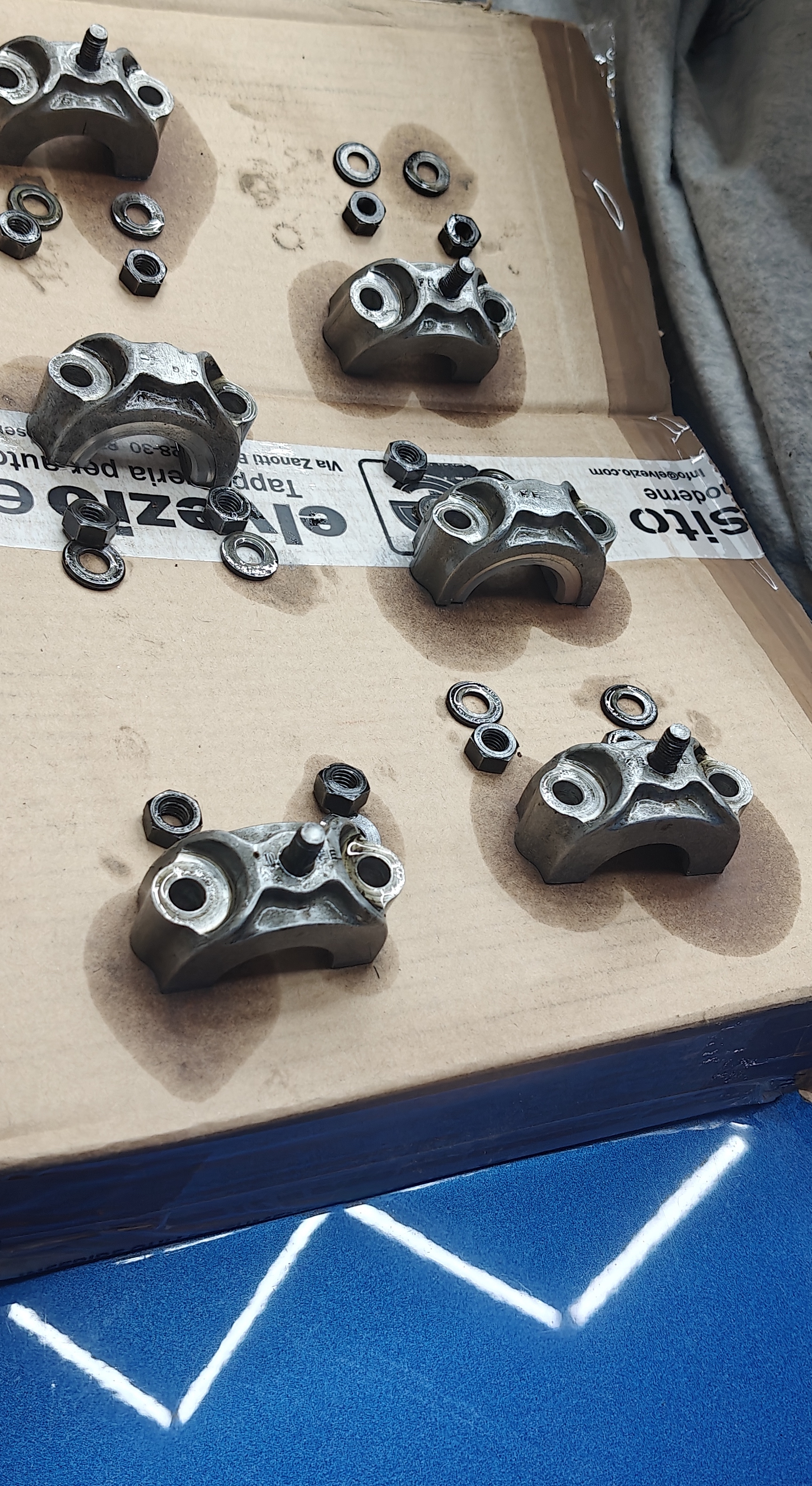

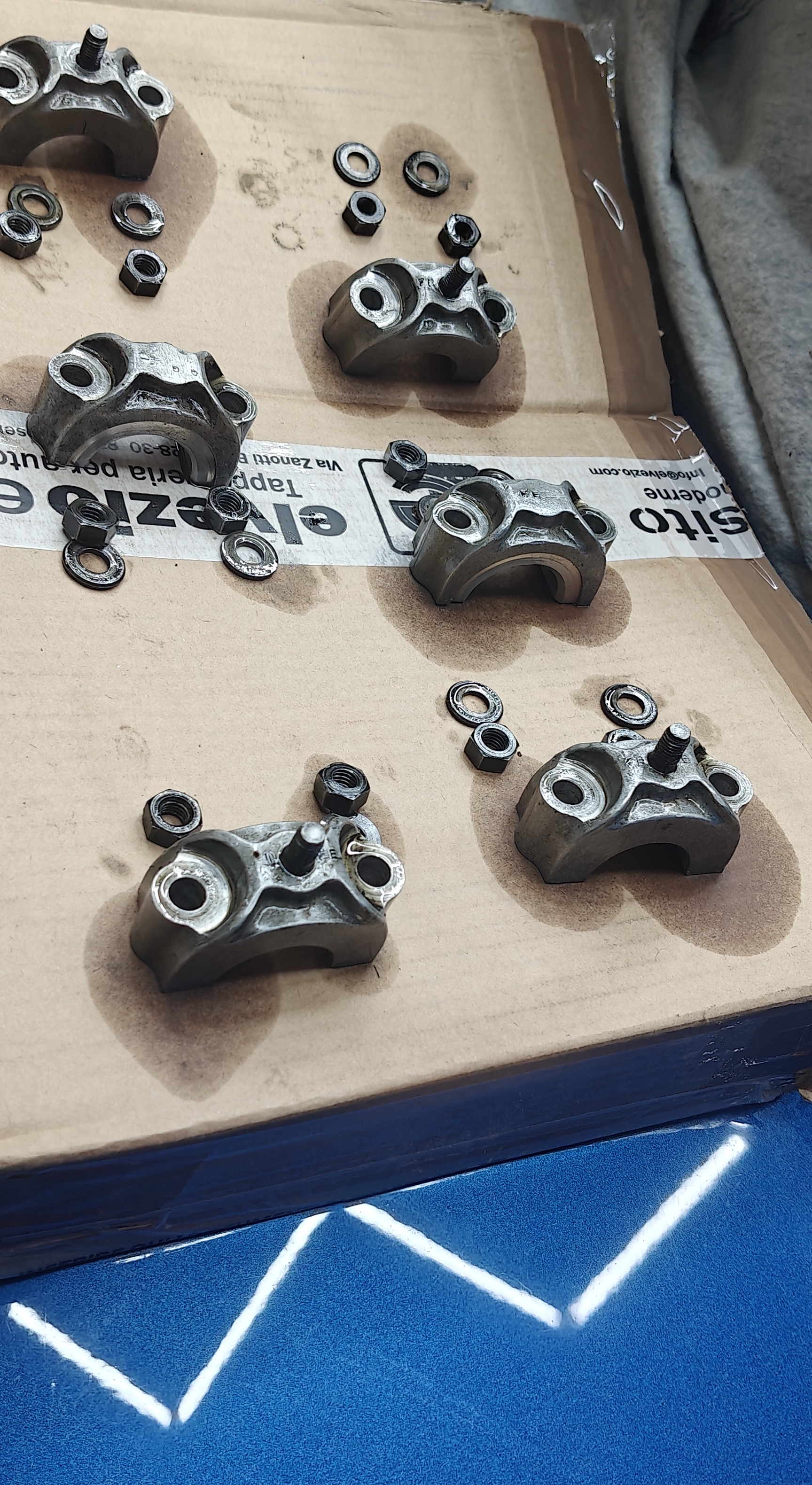

Ensuite on peut démonter les paliers d'arbre à came.
Bien entendu, on prendra la peine de bien ranger dans l'ordre pour les remettre exactement au même endroit (et à l'endroit, car ils sont tout à fait symétrique contrairement à ceux de 3200 que l'on ne peut mettre à l'envers).

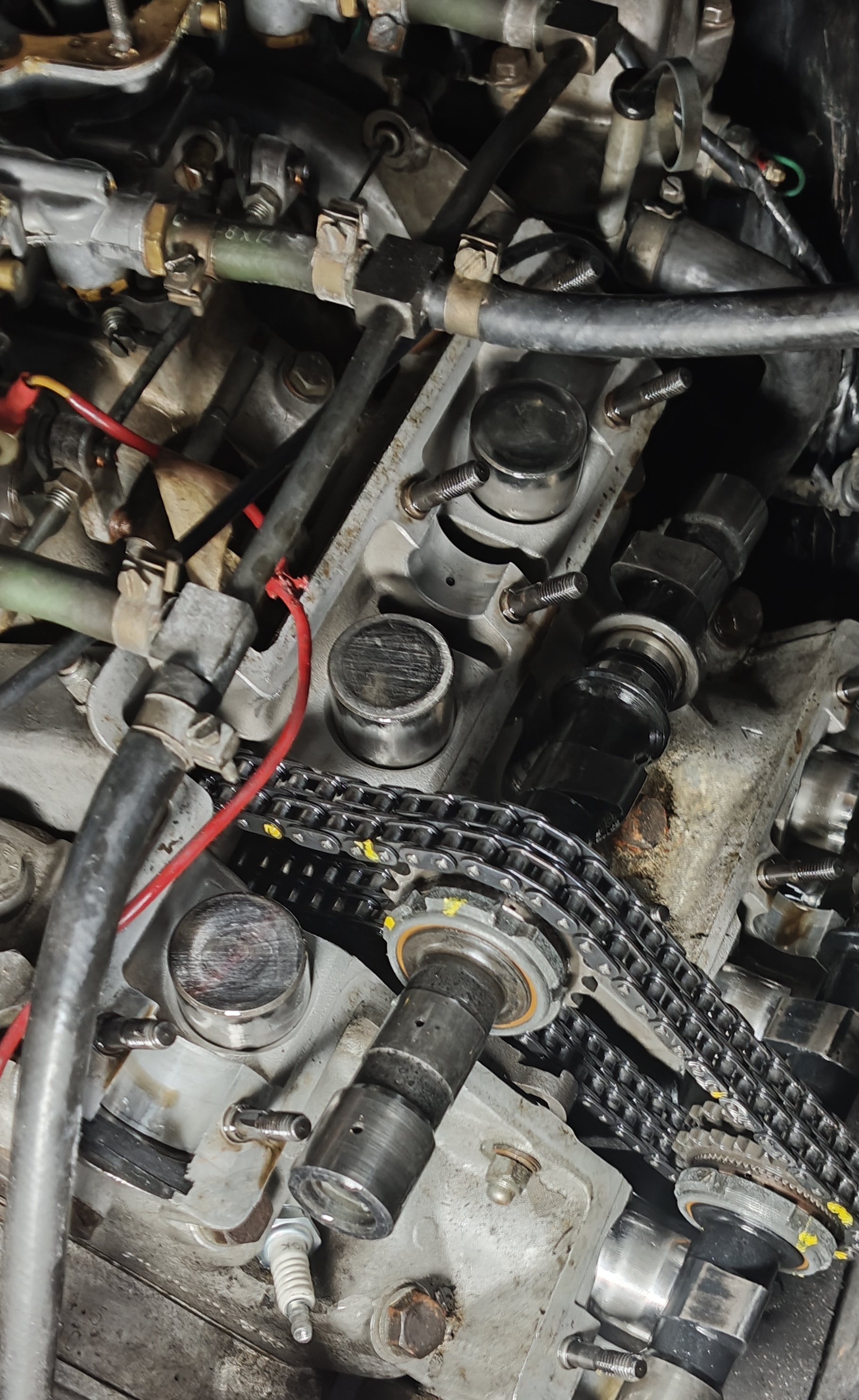

Ensuite on soulève simplement l'AAC que l'on dépose à coté pour libérer l'accès aux poussoirs.
Bien entendu, ça ne devrait pas manquer, la chaine va glisser et vous serez content d'avoir bien marqué sa position. 8-)

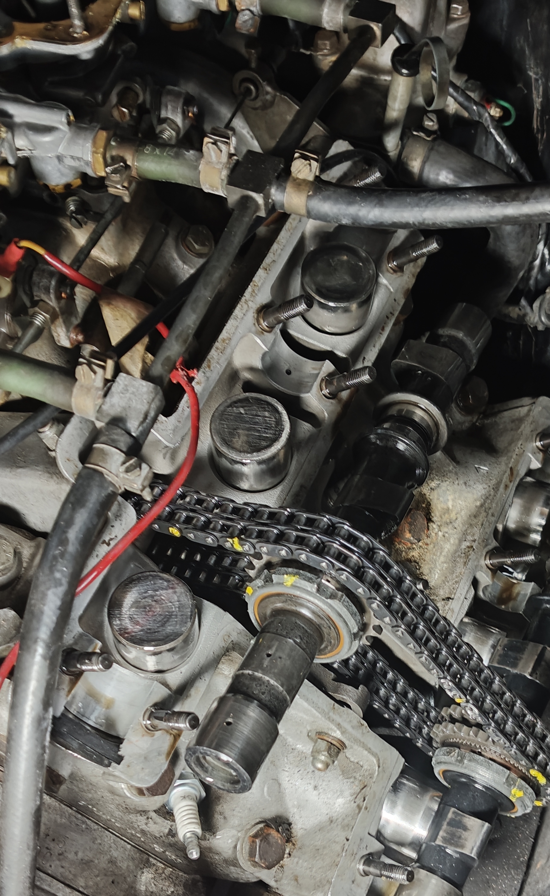

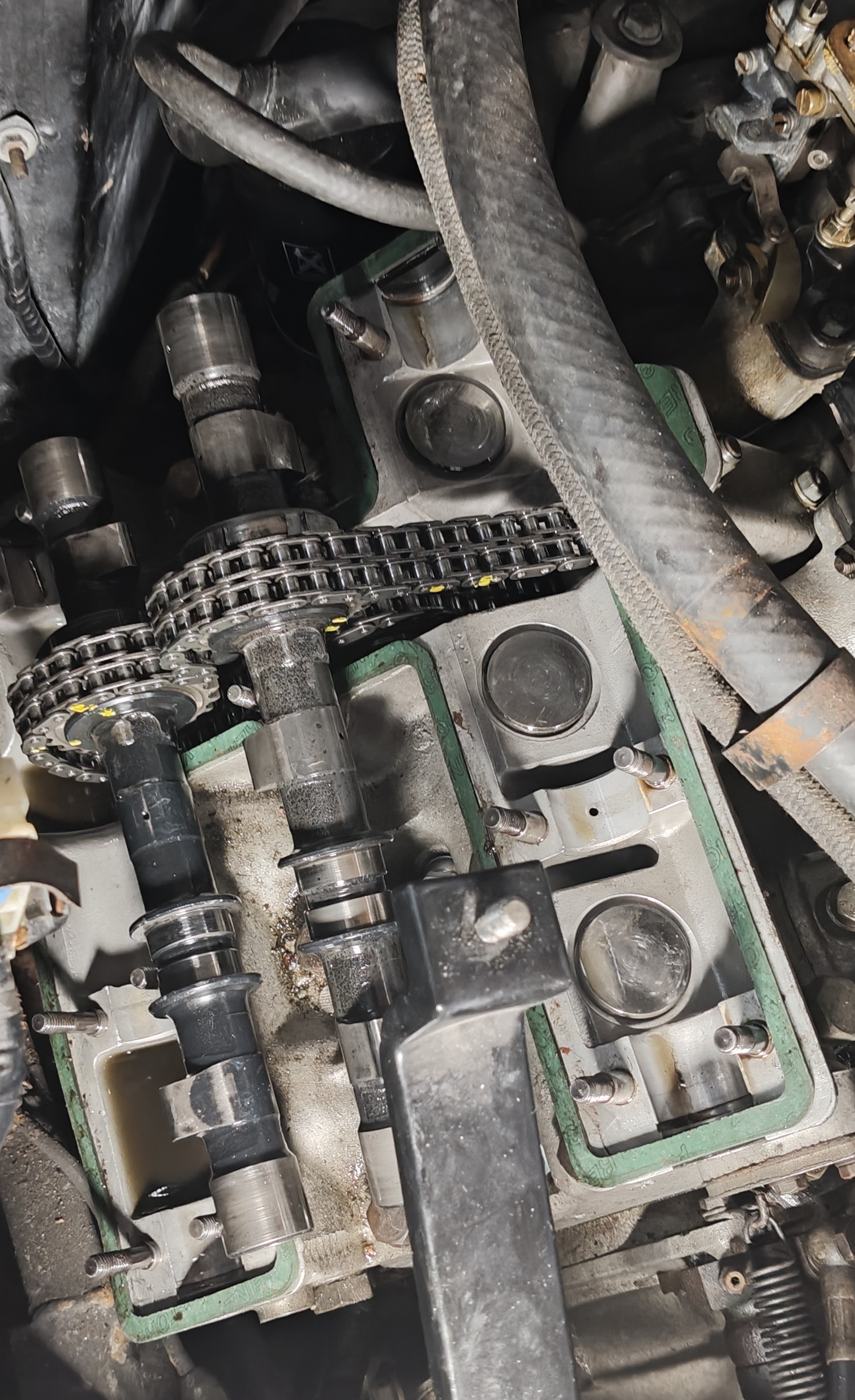

(Les photos ne sont pas tout à fait dans l'ordre, on voit sur celle-ci que les poussoirs sont soulevés, c'est parce que je les ai déjà enlevé et ils sont juste reposés au bon endroit en attendant le remontage)
Une fois l'AAC déplacé, la voie est royale pour accéder aux poussoirs.

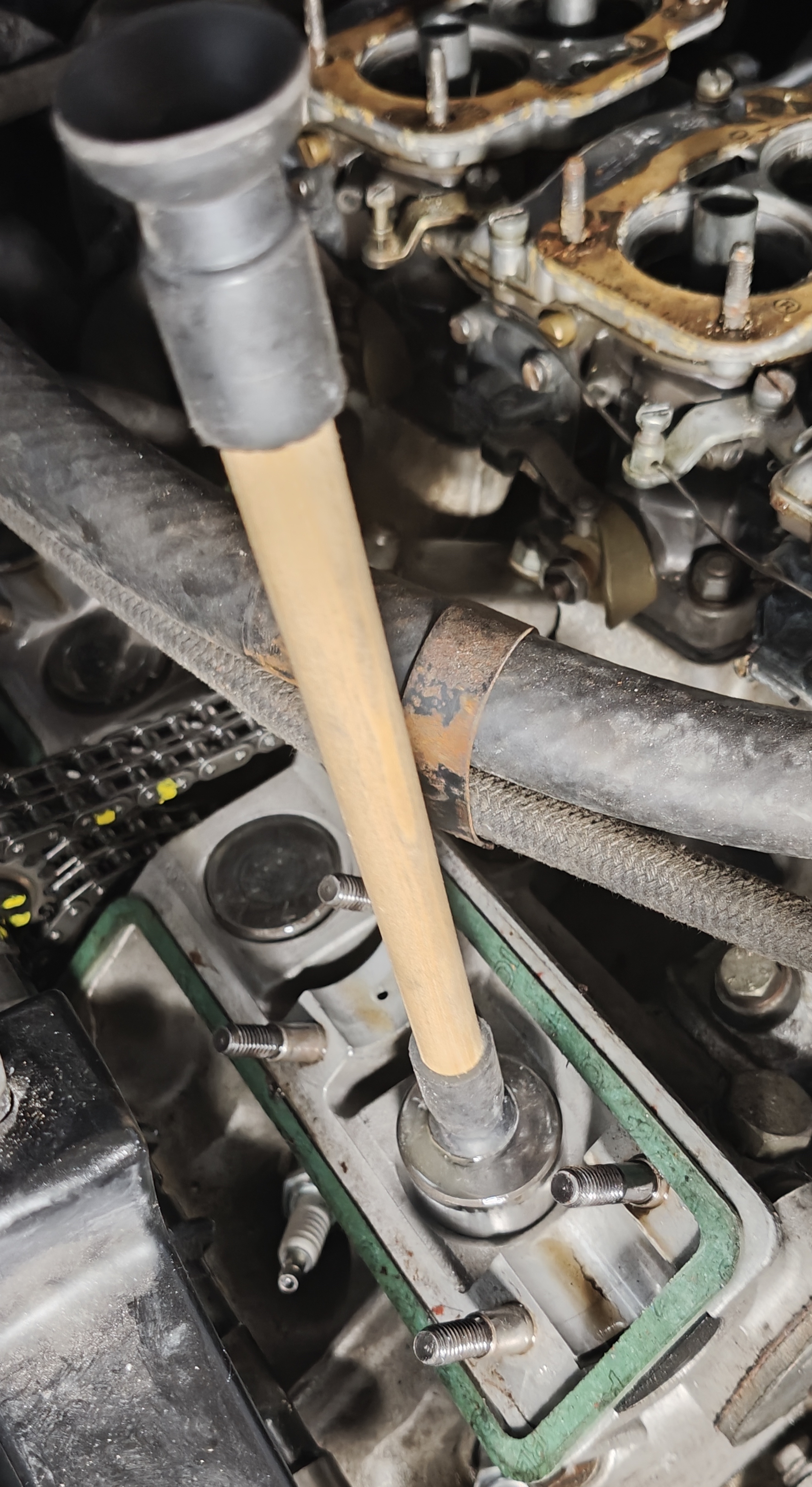

On va maintenant enlever les poussoirs, ça marche probablement avec un aimant, moi j'ai utilisé une petite ventouse, celle qui est fournie avec les kits de rodage soupape, mais n'importe quelle ventouse fera l'affaire.
En retirant le poussoir, à l'intérieur, vous trouverez une pastille (qui reste collée au poussoir, par habitude j'imagine, si elle n'y est pas, c'est qu'elle est toujours sur la queue de soupape).
Récupérez là et surtout notez de quel cylindre elle provient. Si vous les mélangez, vous pourrez tout recommencer, vous verrez pour quoi.

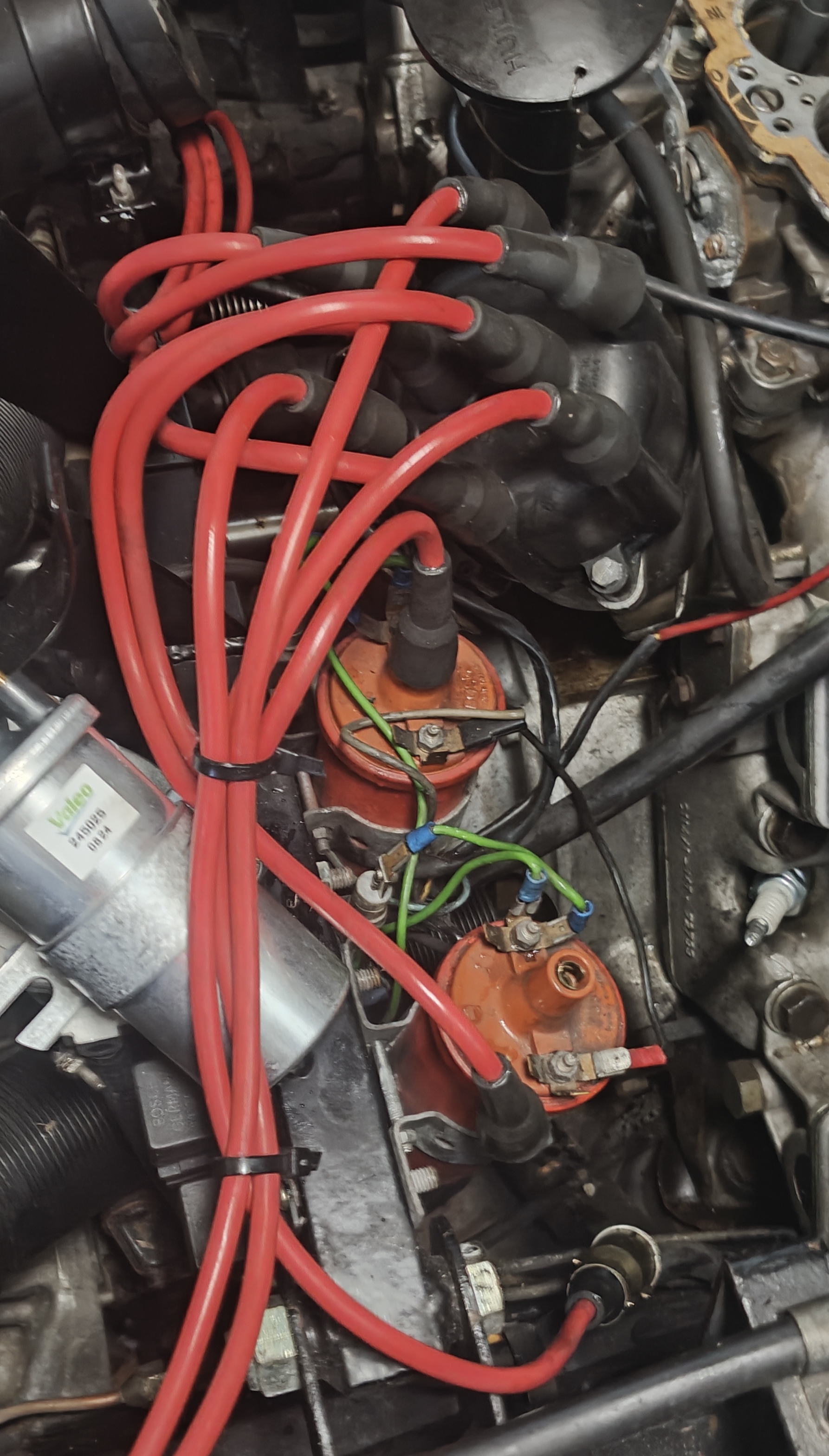

Tant que j'étais dans le coin, j'ai aussi remplacé les bobines, ça ne coute quasiment rien, et à mon avis les miennes doivent avoir un âge certain.
Ce sont des valeo 245025, moins de 40€ pièce.
Je garde les anciennes en stock, ça me fait quelques pièces de rechanges pour les 2600 bornes prévues en septembre pour le 12in12.
Pas de tuto, faut pas déconner, ça tient avec 2 écrous, suffit de débrancher/rebrancher au même endroit.
