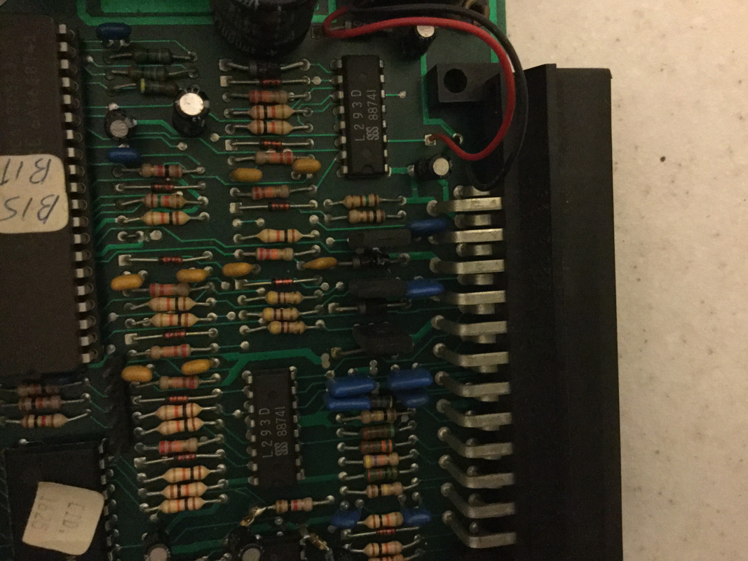

Je pense avoir trouvé ...
J ai testé tous les autres composants
Je vous tiendrai au courant après avoir ressoudé une nouvelle diode
C est celle au milieu a droite , elle est fendue en deux
