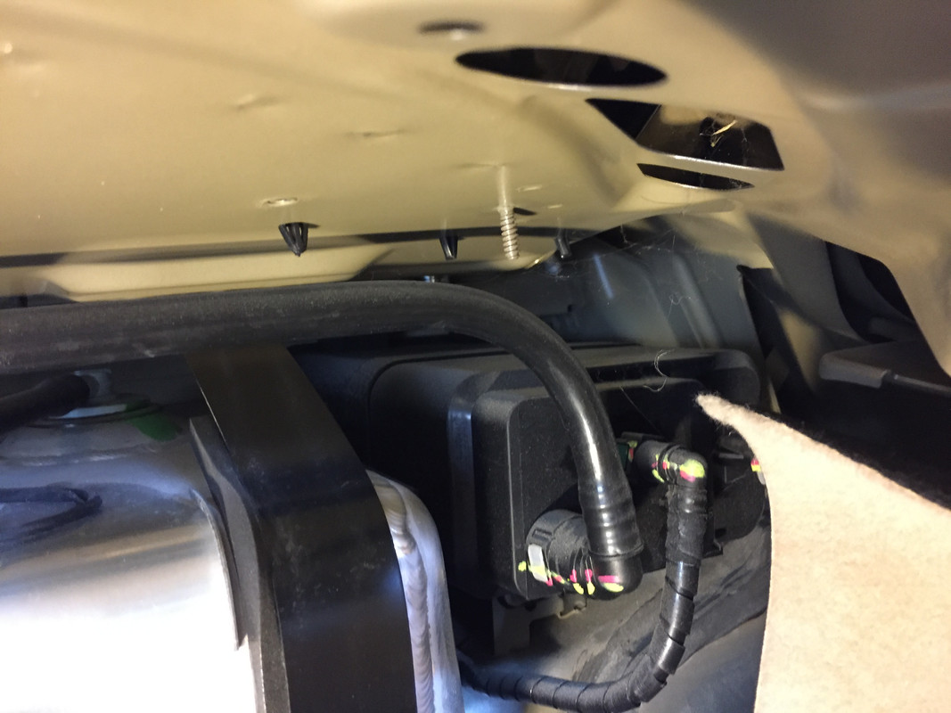

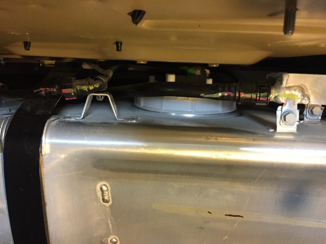

pour information et comme le confinement oblige a trouver des occupations j ai donc vérifié si filtre ou non sur alimentation essence granturismo.
Et bien c est NON
par contre le filtre (crepine) est accessible a partir du coffre en démontant les panneaux. après avoir desserré les deux bandes de maintien et débrancher les durites on doit pouvoir faire basculer le réservoir pour sortir la pompe.
Quelques photos en pJ
