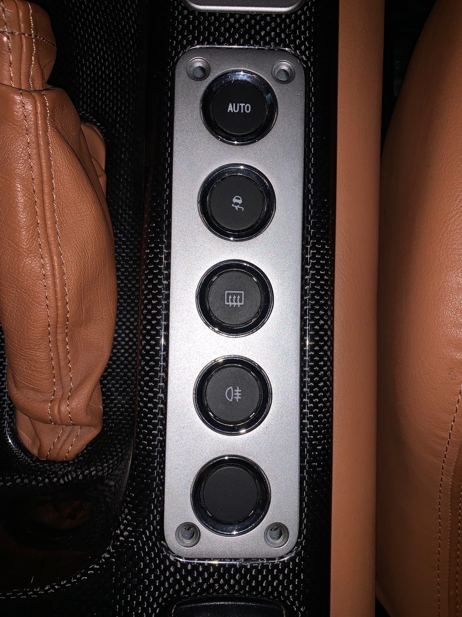

Une découverte originale ce matin en démontant la barrette de boutons centrale sur mon GS Spyder USA.

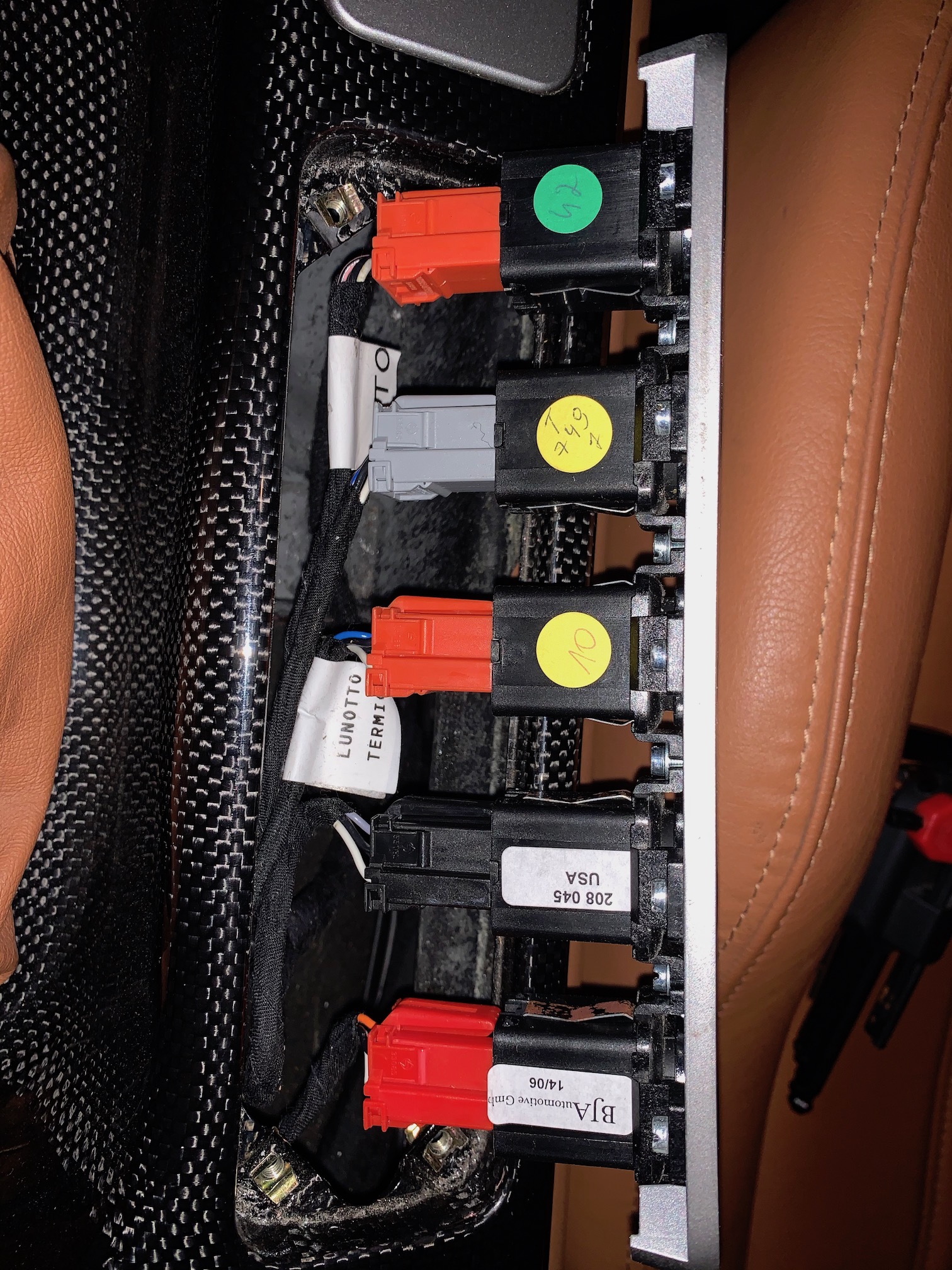

Le bouton des anti-brouillards avant est "obturé" sur les modèles USA. Mais, en démontant la barrette, je me suis rendu compte qu'il était tout de même connecté à une cable électrique ...
Cela voudrait-il dire qu'en mettant un interrupteur Europe, il y a des chances d'avoir des anti-brouillard avant ?

C'est ce que j'avais lu sur maseratilife, que le faisceau était identique.
Par contre, il faut certainement modifier du coté du phare, il doit y avoir une connectique différente (mais priobablement que ça se modifie facile).
Là où ça se corse, c'est si tu veux acheter une platine europe, ça coute une fortune, mais il doit y avoir moyen de trouver le bouton poussoir seul, ne pas avoir le picto n'est pas vraiment un problème...

Oui, effectivement trouvé, je vais mettre en commande le bouton seul.
Le bouton noir d'origine n'est pas "enfonçable", juste un cache
