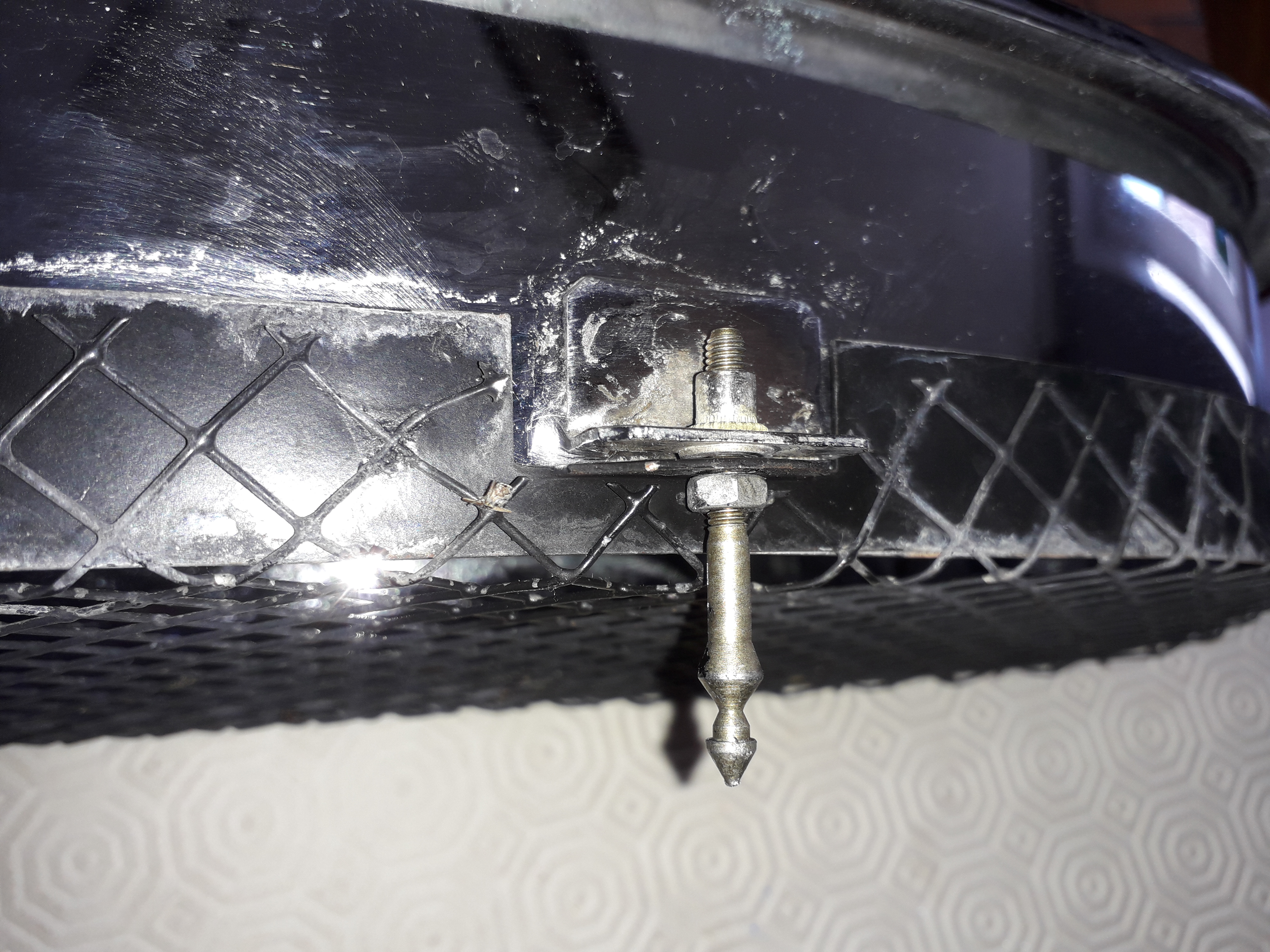

Bonjour à tous J'ai fait un petit tuto pour le démontage de la calandre d'une 4200. Commencer par enlever les 4 vis cruciforme caché au-dessus du Trident .
Après avec un petit marteau passer sous le pare-choc et venir taper sur les 4 pointes couleur or qui sont tenus entre deux lamelles métallique de couleur noir qui sont à l'horizontale direction moteur. J'espère pour vous que vous n'avez pas des mains de charpentier car ça va être compliqué car il y a très peu de place .
Renouveler l'opération sur les 4 pointes de couleur or si la calandre ne vient pas c'est qu'il y en a encore un qui reste dans son logement . profitez-en pour nettoyer les radiateurs ainsi que le compartiment cacher par la calandre . Petite photo sans la grille pour que vous compreniez bien où il faut taper vu que les photos avec la grille n'était pas trop belle . Désolé si certaines photos ne sont pas droites mais je n'arrive pas à les mettre dans le bon sens
