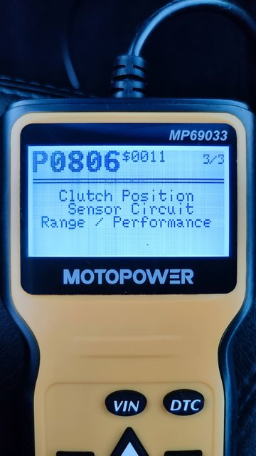

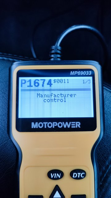

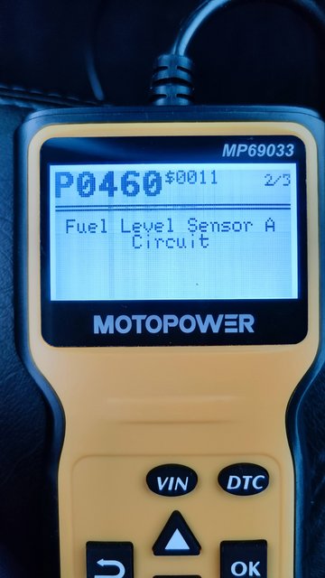

Bonsoir à tous,
Ma belle Américaine (une 4200 qui a passé du temps au USA), commence déjà a me montrer ses défauts ! :?
Après un voyage de plus de 1 000 km depuis la Hollande, où j'ai été la chercher cette semaine, sans aucun soucis, dès le lendemain un défaut moteur au démarrage ! :evil:
En attendant d'acheter la vrai console Launch, j'ai branché un petit outils de diagnostic basic et obtenu la lecture de 3 défauts.
Après effacement, ils ne sont pas encore revenus.
Quelqu'un aurait des explications, c'est à la fois pas très clairs et étonnant comme défaut !
Maserati 4200 CC de 2002, d'origine Américaine
Messages : 4848
Re: Lecture des Codes "Défaut"
En premier lieu sur une Maserati, contrôle de la batterie.
Si elle ne tient pas bien la charge, en dessous d'une certaine tension l'ECU voit plein de défauts imaginaires.
Les brêles de chez Ferrari (comme malheureusement pour la 3200GT) ne maitrisaient pas bien la gestion des défauts à la naissance des boitiers n'électroniques. :roll:

J'allais dire la même chose pour la batterie, mais après avoir fait 1000 km la vielle ...
Sauf si l'alternateur est mort.

Hum Oui a part si les defauts etait deja present avant les 1000 kms de retour..... :geek:

JBdu49 a écrit :J'allais dire la même chose pour la batterie, mais après avoir fait 1000 km la vielle ...
Honnêtement, l'alternateur mort ne serait pas super surprenant ou alors une courroie d'alternateur bien trop vieille...
Messages : 1370
Ou encore, une batterie à l'agonie qui ne tient un bon voltage que moteur en route et perd 2 à 3 V en une nuit.
Qu'elle est la valeur (En volt) de ta batterie moteur tournant et à l'arrêt le lendemain ?
Les valeur classiques doivent être autour de 14v moteur tournant et au bout de 24h à l'arrêt, une batterie en bonne santé ne doit pas baisser en dessous de 12.5V .
Avec un alternateur mort, tu fais pas non plus 1000 km... :mrgreen:
Messages : 1370
Absolument, 100% d'accord, d'où ma question plus haut, mais il ne répond plus.
La voici à nouveau:
"Ou encore, une batterie à l'agonie qui ne tient un bon voltage que moteur en route et perd 2 à 3 V en une nuit.
Les valeur classiques doivent être autour de 14v moteur tournant et au bout de 24h à l'arrêt, une batterie en bonne santé ne doit pas baisser en dessous de 12.5V "

Bonsoir et merci pour vos conseils.
En déplacement pro, je vais regarder cela de très près dans le week-end prochain.
Je vous dirai.
Savez-vous s'il existe une liste des codes de défaut avec des explications un peu plus parlantes ?

J'ai pu prendre la tension de la batterie après quelques jours sans bouger : tension 12.5 V à l'arrêt.
La batterie a l'air d'être OK et les défauts ne sont pas revenu.
Bizarre ! Des caprices de star sans aucun doute.
