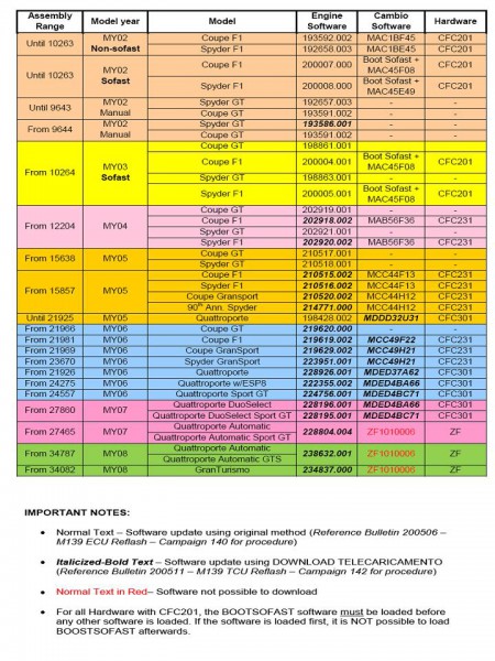

Le sujet a peut être ( surement ...) était abordé mais je n'ai pas su le trouver. ...
Suite à ma mésaventure, j'ai retrouvé une Gransport grise de 2005 avec 63 000 qui me ravie ! c'est quand même une P.... de voiture rapport qualité/pref/prix ! ( oui je suis du Midi !! et promis j'en ferais une présentation rapidement...)
Le truc c'est que je trouve la boite bien plus lente que sur ma noire avec un temps de réponse long surtout. Un trou au rétrogradage entre l'effet "double débrayage" et le passage de rapport.
Il y a aussi un trou à la montée de rapport même à pleine charge… bon même si pleine charge je fais gaffe maintenant !! :lol:
Je pense qu'une mise a jour s'impose ... qui l'a déjà fait ? si possible où et avec qui et surtout celui qui a les dernière version ? d'ailleurs MCV ?? voire trophy peut être ?? :P )

Il faudrait savoir quelle version software tu as , et connaitre le n° d'assemblage de ta Maserati Cambiocorsa :?:

merci pour ce tableau.
je suppose que la version de soft est à voir avec la valise ?
et le numéros d'assemblage de la boite ... :?:

vincdauph a écrit :merci pour ce tableau.
Non le n° d'assemblage de la Maserati Cambiocorsa ;)
