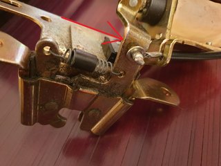

Bon, pour essayer de faire un résumé clair :
Symptômes :
- Le coffre ne s'ouvre pas. Bruit d'un déclenchement du solénoïde mais sans déverrouillage complet
- Impossibilité de tourner la clé dans la serrure
Causes :
- "bras" (flèche rouge) de mâchoire qui a pris un jeu, léger, mais suffisant pour ne pas déverrouiller la mâchoire lorsqu'il est actionné
- câble probablement grippé car la clé tourne sans problème dans la serrure sans le câble (serrure néanmoins dégrippée)
Autres constats :
- dans mon cas, les rivets baladeurs n'étaient pas en cause
- le ressort du bras de la mâchoire n'était pas en cause.
- le solénoïde sans doute un peu faiblard : à retester

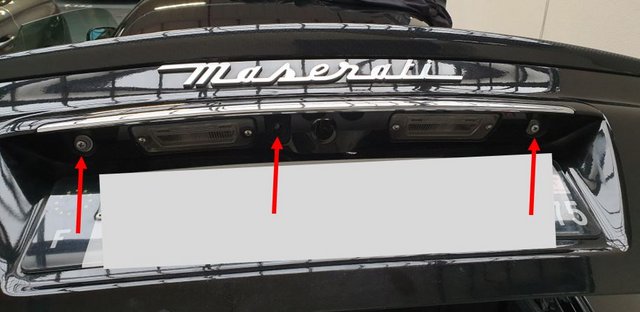

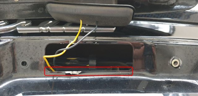

A la demande générale, voici donc le tuto éphémère pour ouvrir un coffre de 3200/4200 avec un tournevis et une pince
Je ne serai pas en mesure de vous transmettre ces infos sans l'aide déterminante de Gemini à qui j'adresse mes infinis remerciements pour ce tuyau. Sans toi, c'était la disqueuse ...
L'astuce consiste à déposer la partie horizontale sur laquelle se trouve la tige chromée et les deux lumières de plaque. Il faut pour cela dévisser les trois vis cachées derrière leur capuchons noirs.
Une fois déposé, il suffit de retirer la protection de l'éclairage de plaque sur l'orifice à droite de la serrure.
A partir de là, le câble de la serrure est accessible. Le reste est une question de force et de doigté, idéalement avec une pince à long bec courbé.
Quelques remarques toutes personnelles :
- Sur le contour de l'orifice, on est sur une arrête de carrosserie très fine. Compte tenu de la longueur du câble à peine suffisante (la pince doit être rentrer vers le bas pour pouvoir saisir le câble), et de la force à employer, on écaille la peinture au moindre frottement...
- Dans mon cas, j'ai failli renoncer. Il a fallu une dernière tentative où j'ai tiré de toutes mes forces (et je ne suis pas gringalet) pour ouvrir le coffre...
- La vis centrale est aussi la vis de fixation (gauche) du support de la serrure. Si bien que dès que l'on tire sur le câble, le support de la serrure va se déformer vers la droite, en pivotant autour de la vis de droite. Du coup le barillet rentre à l'intérieur de la carrosserie et ne sera quasiment plus accessible. Pour éviter cela, il suffit de remettre la vis centrale avant de tirer sur la câble.
- Enfin, le câble serait surement accessible en ne retirant que la lumière de plaque à droite, comme proposé par Joeley je crois. Mais dans ce cas il faudrait arracher la protection qui se trouve derrière de manière un peu brutale. Mais pourquoi pas.
Voilà, c'est tellement simple qu'il est indécent de laisser cela sur le forum.
Donc en accord avec la modération, le tuto sera effacé dans quelques jours...

L’idée finale est la même, mais à mon sens si tu te contentes d'enlever uniquement les éclairages, tu risques d'arracher et/ou de ne pas pouvoir remettre les protections souples qui se trouvent derrière (celle qui sont traversées par les fils jaunes et noirs) puisqu'elles sont maintenues par la longue barre noire noire que j'ai démontée.joeley a écrit :Zut, j'espérais autre chose, et pas ce que je te dis depuis le début...

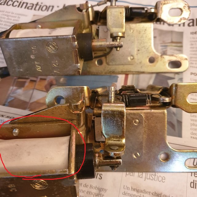

Re: Ouverture du coffre
Lorsqu'il reçoit une impulsion électrique, l'aimant à l'intérieur du cylindre blanc tire la partie à droite.
C'est ce qui (de mémoire) ouvre la serrure.
Pour tester, tu regardes si lorsque tu actionnes le bouton (boite à gants ou clé), l’électro-aimant fait son job ou pas

Je viens de le tester, effectivement il ne se passe rien quand j'appuie sur le bouton au niveau de l'électro-aimant. la tige est très souple, je la bouge à la main avec des mouvements de vas et viensUzy_Hoy a écrit :Lorsqu'il reçoit une impulsion électrique, l'aimant à l'intérieur du cylindre blanc tire la partie à droite.
