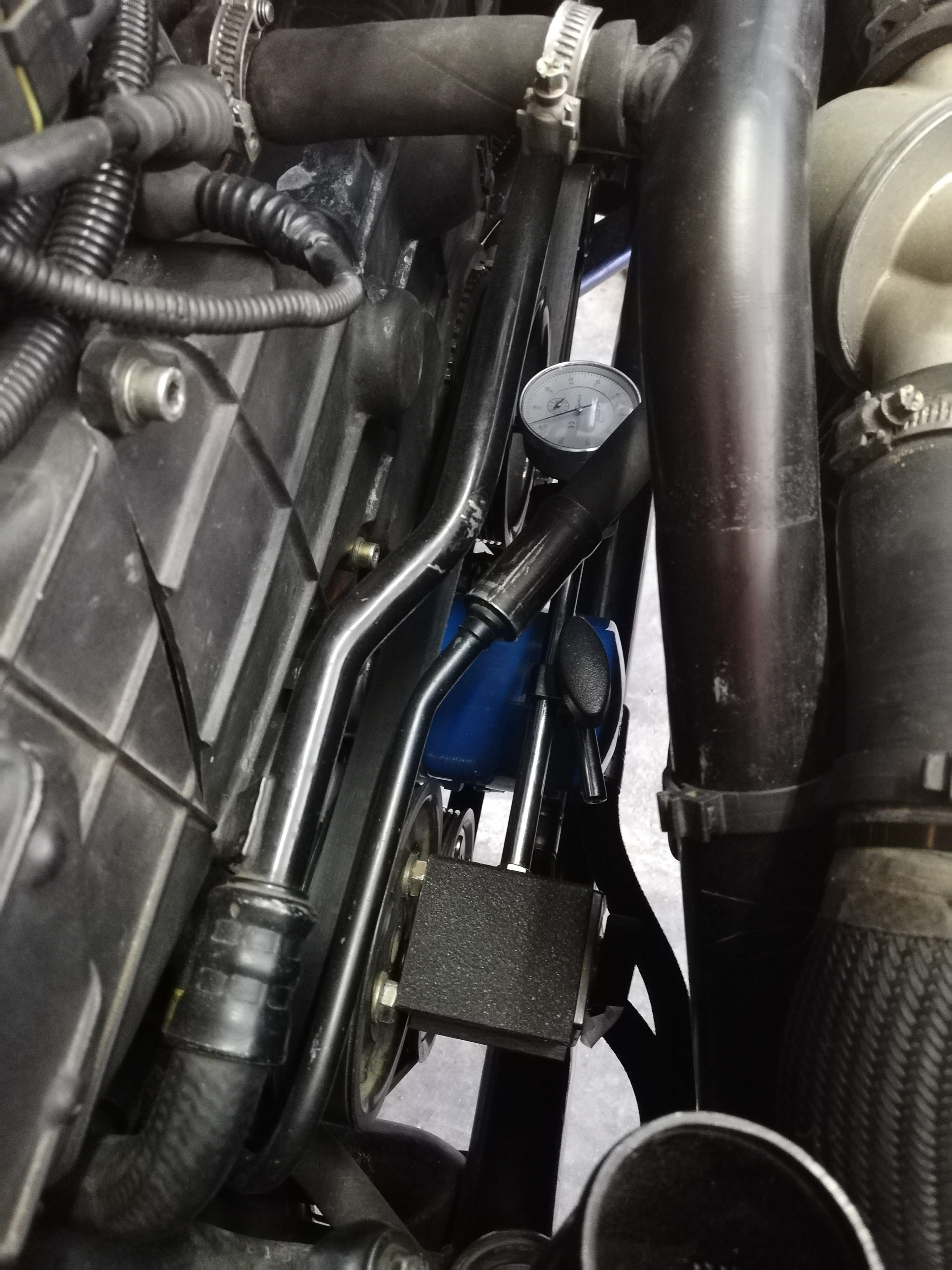

Installation pas facile, après démontage des durites d'admission. C'est ce qui a été le plus long, le temps de chercher.
Ma solution :
Essai en appuyant sur l'embrayage et comme je le pensais l'aiguille du comparateur ne bouge pas du tout comme l'embrayage est déjà tiré même au repos. Il existe une vidéo sur le forum Sportsmaserati où l'aiguille bouge mais dans ce cas je pense que c'est grave...

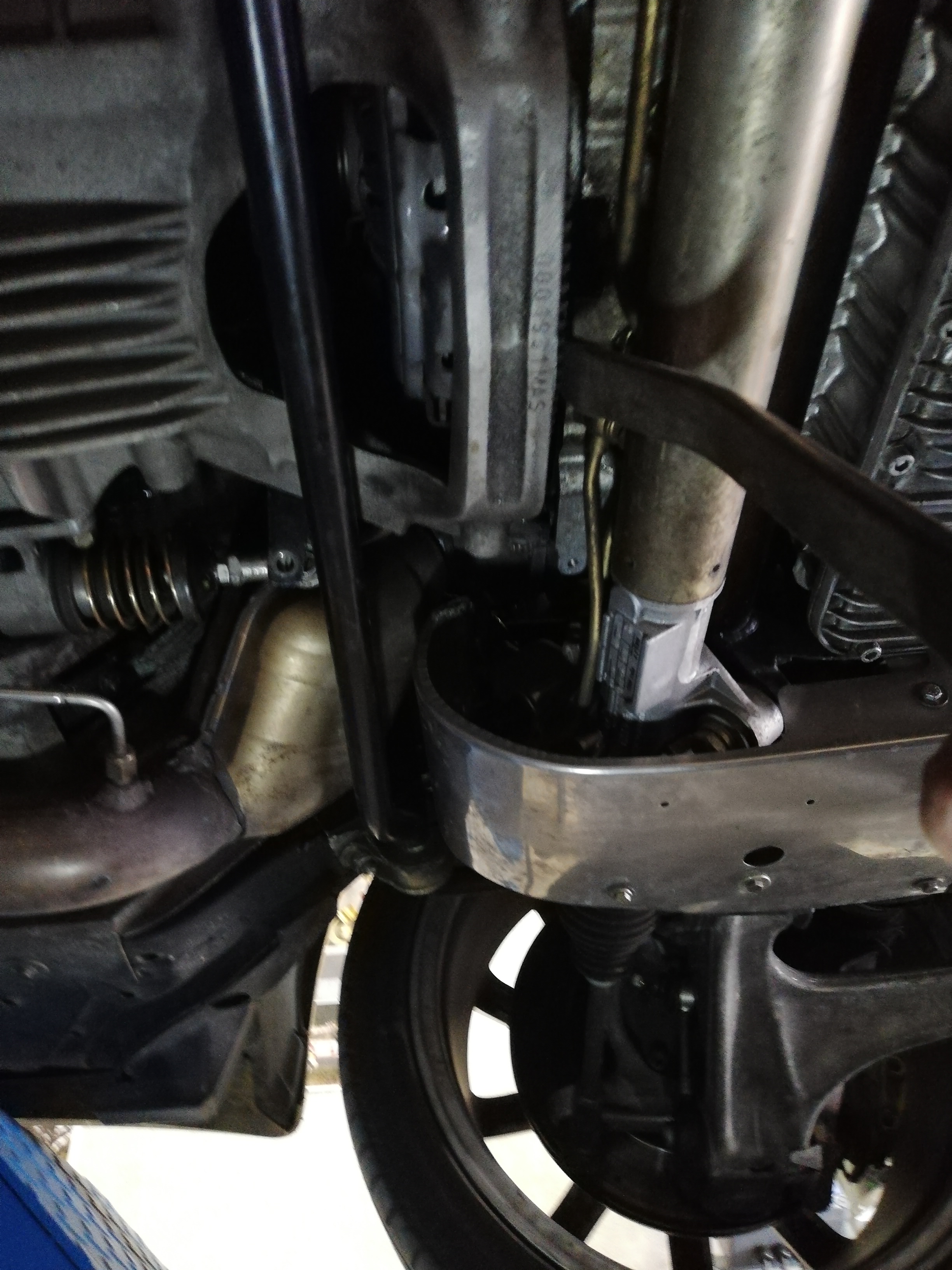

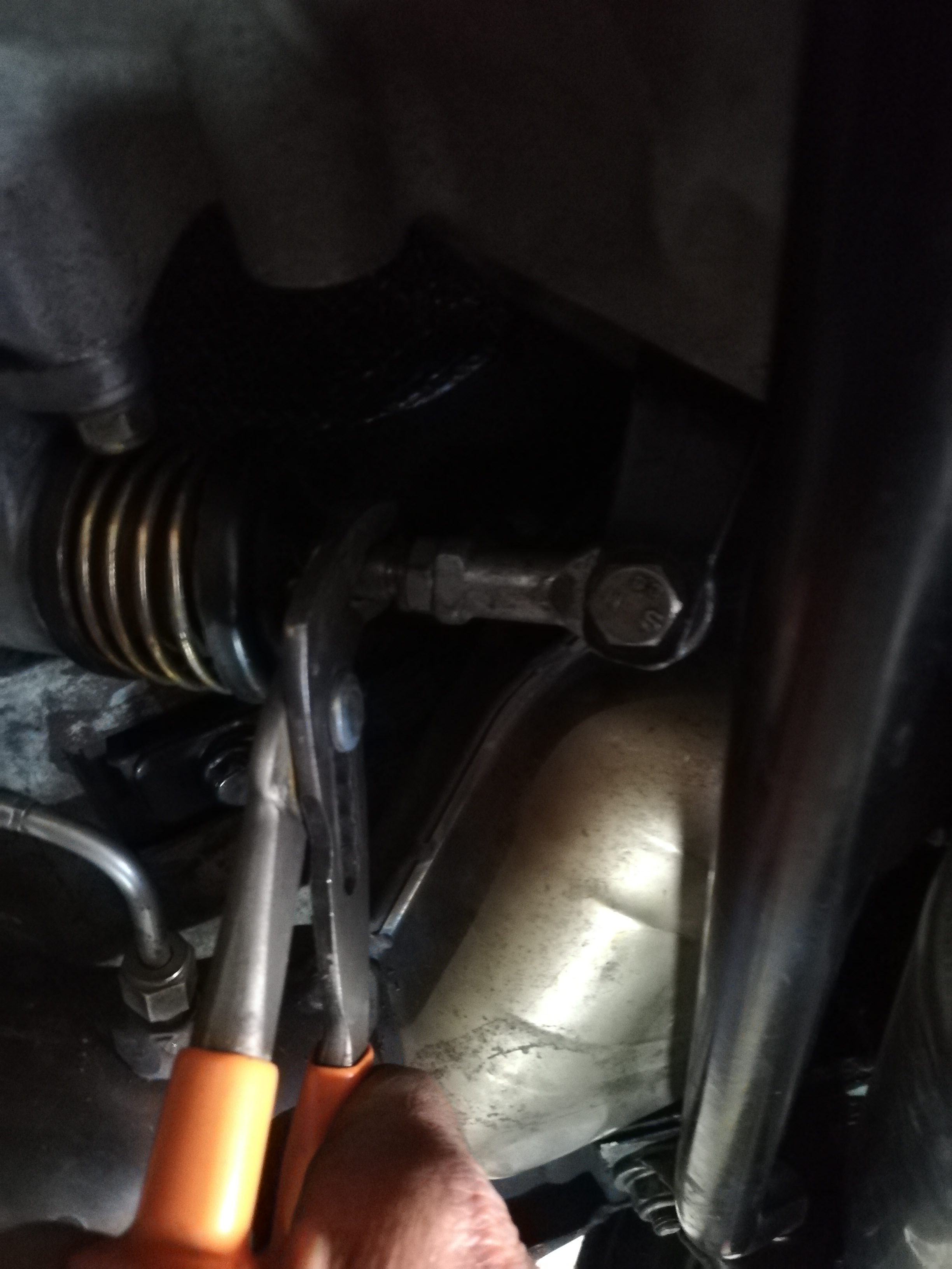

Vissage de la tige du récepteur d'embrayage au maximum (noter le nombre de tours) et désaccouplement de la fourchette. Si la fourchette est libre pas besoin de la désaccoupler, dans mon cas c'était nécessaire. Il est peut-être possible de désaccoupler sans toucher au réglage, à vous de voir.

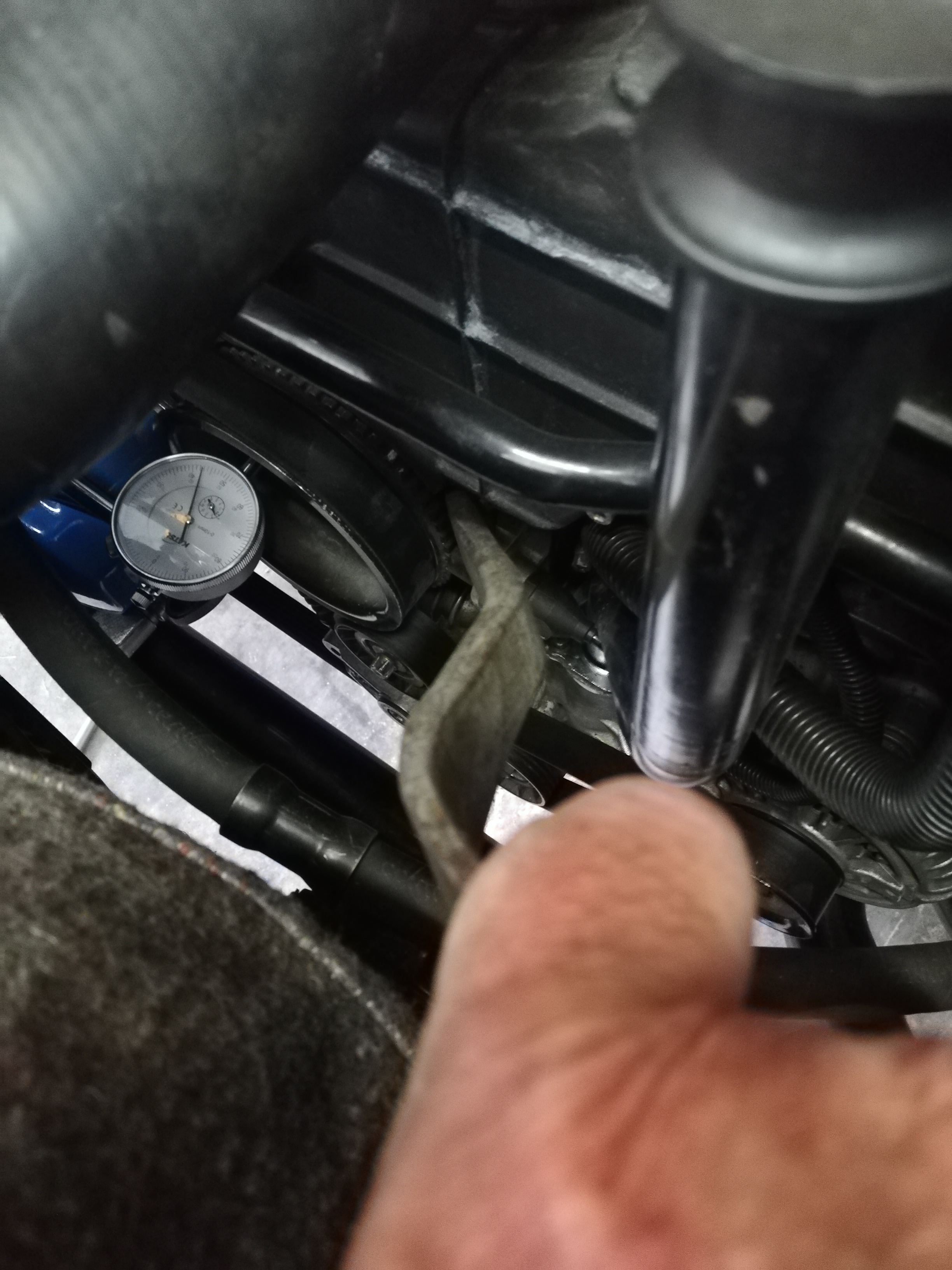

Avec un démonte pneu, déplacement au maxi du volant vers l'arrière (il doit déjà y être), et on note le résultat sur le comparateur : 42,5
J'aurai pu mettre le cadran sur 0 mais c'est le meilleur moyen pour tout faire tomber.
Toujours avec un démonte pneu, déplacement de la poulie du vilebrequin vers l'avant (attention au capteur de PMH), et on note le résultat : 58,5
Evidemment on recommence plusieurs fois. Noter la mesure seulement lorsque l'on arrête de forcer sur le démonte pneu.
