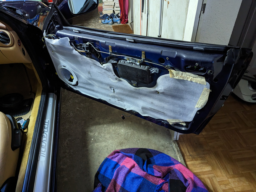

J'ai réussi à corrigé le problème d'ouverture de la vitre passager.
Non sans mal, non pas parce que retirer le panneau de porte est compliqué (au contraire), mais parce que le dernier à l'avoir remonté, la remonter avec une mauvaises visse à un endroit, en forçant et impossible de la retirer
Et d'autres visses qui avaient été inversés...
Je peux vous dire que les noms d'oiseaux ont fusé. Obligé d'y aller au dremel.
Je ne vous parle pas de l'état des visses aussi ...
Et bien sur l'isolant était déchiré et à peine recollé avec du scotch de carrossier ... Gauduel top top top
J'en suis sûr que chez Dacia ils bossent mieux.
Bref ce qui importe c'est la solution.

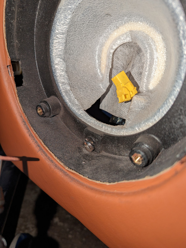

Il y a 2 petits écrous qui maintiennent la poignée extérieure.
Un très simple à retirer (celui de gauche), l'autre c'est une autre paire de manches.
Ma petite clé à douille passait au millimètre, ce qui m'a permet de le desserrer et j'ai terminé avec mes doigts, mais il faut vraiment avoir des petits mains.
Par contre ne surtout pas retirer l'écrou complètement, il faut juste pouvoir donner du jeu à la poignée.
Maintenant que c'est fait, il faut sortir la poignée légèrement et après jouer avec la poignée et écouter le bruit du contacteur. C'est le même bruit que celui de la poignée intérieur. Sur les 2 premiers millimètres ça doit faire clic.
Maintenant remettre la poignée en la descendant le plus vers le bas, c'est une histoire de 0,2 à 1mm ... (le capteur est sur le dessus)
Serrer tout doucement les écrous tout en maintenant la poignée vers le bas, en vérifiant régulièrement qu'il y a toujours le bruit du capteur quand vous essayez d'ouvrir la poignée.
Ne pas serrer comme un bourrin, car ça tendance à très légèrement déformer la poignée et donc enclenche ce capteur alors qu'on ouvre même pas la porte (le problème de base).
Ça faisait parti du dernier gros truc à régler sur ma voiture, maintenant elle est prête pour la Camargue
