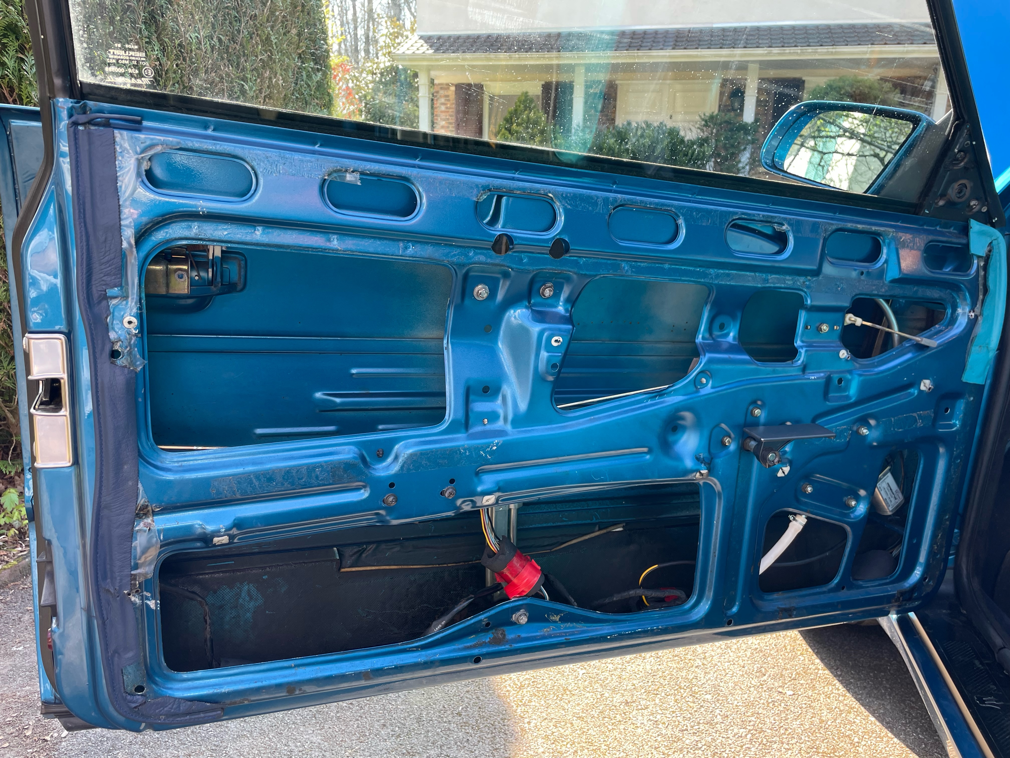

bon ben j'ai tout démonté...

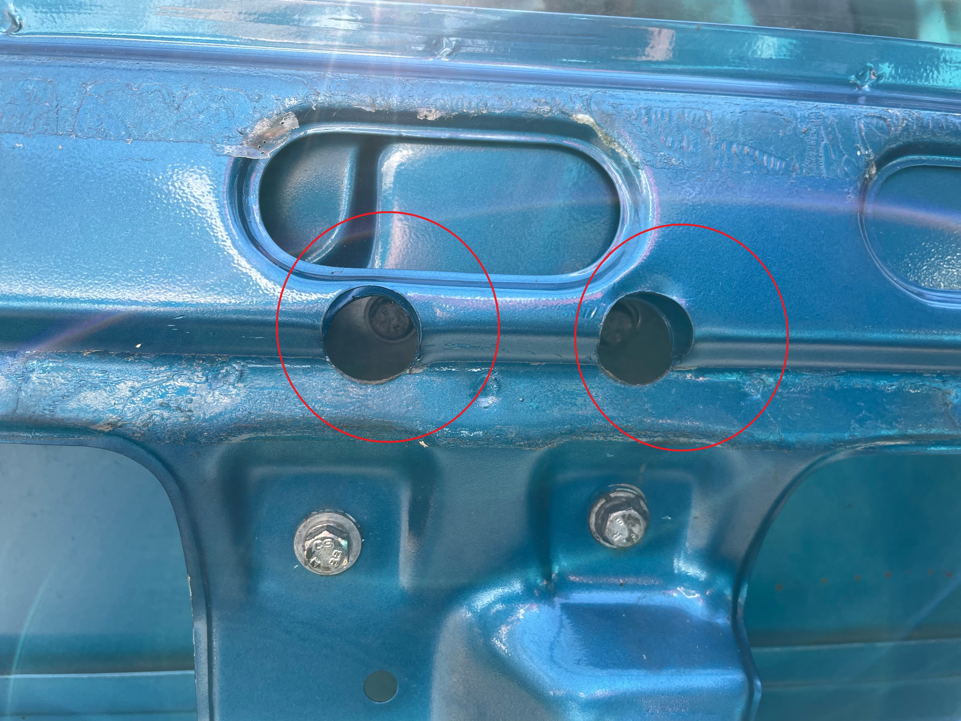

Il faut scotcher la vitre en position haute... dévisser le mécanisme... à noter qu'il y a 2 ouvertures au centre en haut de la la porte pour dévisser le support de la vitre.
On devine les vis au fond:

Autre chose... sur la portière conducteur, j'ai juste un plastique qui recouvre plus ou moins l’intérieur de la porte:
... ouais, je ne suis pas le premier a démonter et celui qui est passé avant moi a fait un boulot de cochon: au moins, je n'ai pas eu d’inquiétude en enlevant le plastique: j'aurais du mal a faire pire!
Il me semblait que sur la portière passager j'avais plusieurs plastiques... pour protéger le moteur et les câbles électriques des infiltrations d'eau en provenance de la vitre ???
Si quelqu'un a des infos, je serais preneur!

Cedfred a écrit :Autre chose... sur la portière conducteur, j'ai juste un plastique qui recouvre plus ou moins l’intérieur de la porte:
Salut,
Chez BMW tu peux trouver de quoi protéger tes 2 portières : c'est un rouleau de gros plastique transparent autocollant ref bm : 51951924961
Tu en as pour 35€ j'ai fait toutes les portières de toutes mes autos avec ça
