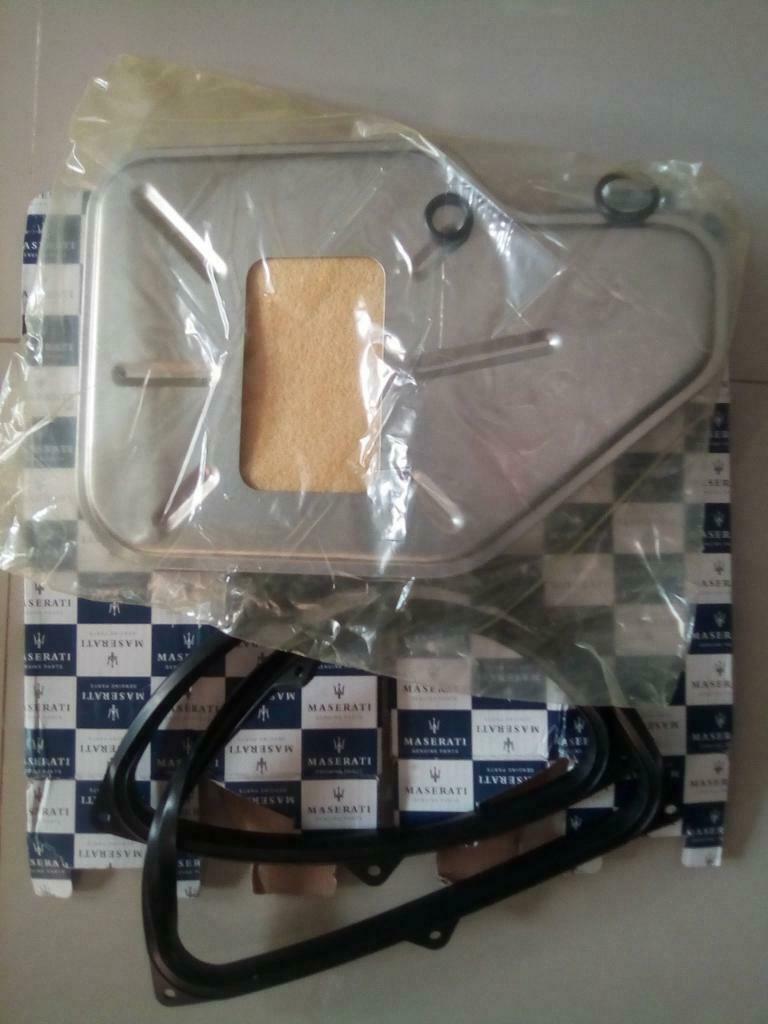

J'ai commande le filtre de Daewoo Musso/Korando sur ebay en Australie, on n'en trouve pas plus pres. Mais ca coute kedal genre 13 euros.
En general on change le filtre a chaque fois, mais bon c'est tous les 100mkm voir +.

Franck (maseratipieces@gmail.com) a 5 kits neufs (pas les pignons bien sur) pour bva de 3200.
(4 j en ai pris un histoire de ne pas en avoir besoin)
