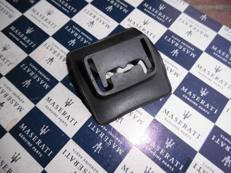

OOPS, je me suis en mêlé les carreaux de lunettes : c'est la pièce 314620317 que j'aurais du écrire, celle qui est en dessous de la cloche, pas le caoutchoux de la fourchette d'embrayage.
Re: Cache plastique d'embrayage
Les scans ne fonctionnent pas très bien. Il vaut mieux redessiner la pièces.fab a écrit :OOPS, je me suis en mêlé les carreaux de lunettes : c'est la pièce 314620317 que j'aurais du écrire, celle qui est en dessous de la cloche, pas le caoutchoux de la fourchette d'embrayage.
