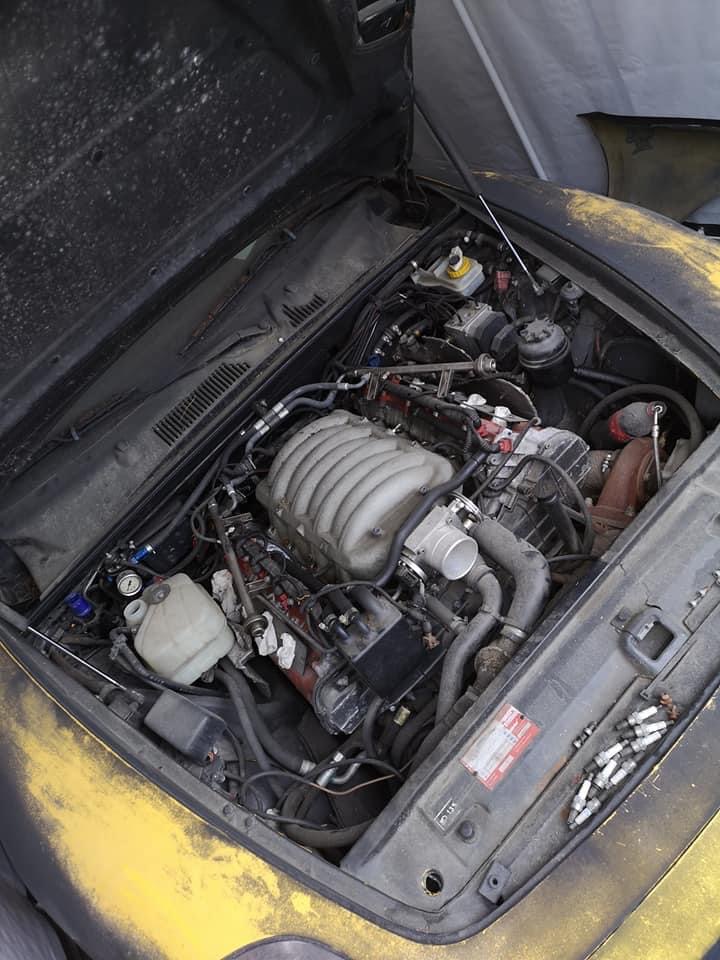

Visiblement, il y a moyen de changer le boîtier papillon :shock:
Messages : 3669
Re: [3200] boîtier Papillon
Pas certain que cette 3200 était roulante :?
Le changer oui mais est-ce que ça marchait (sur la jaune) c'est une autre histoire.
Messages : 10347
Ah ben c est une 3200 BBQ
