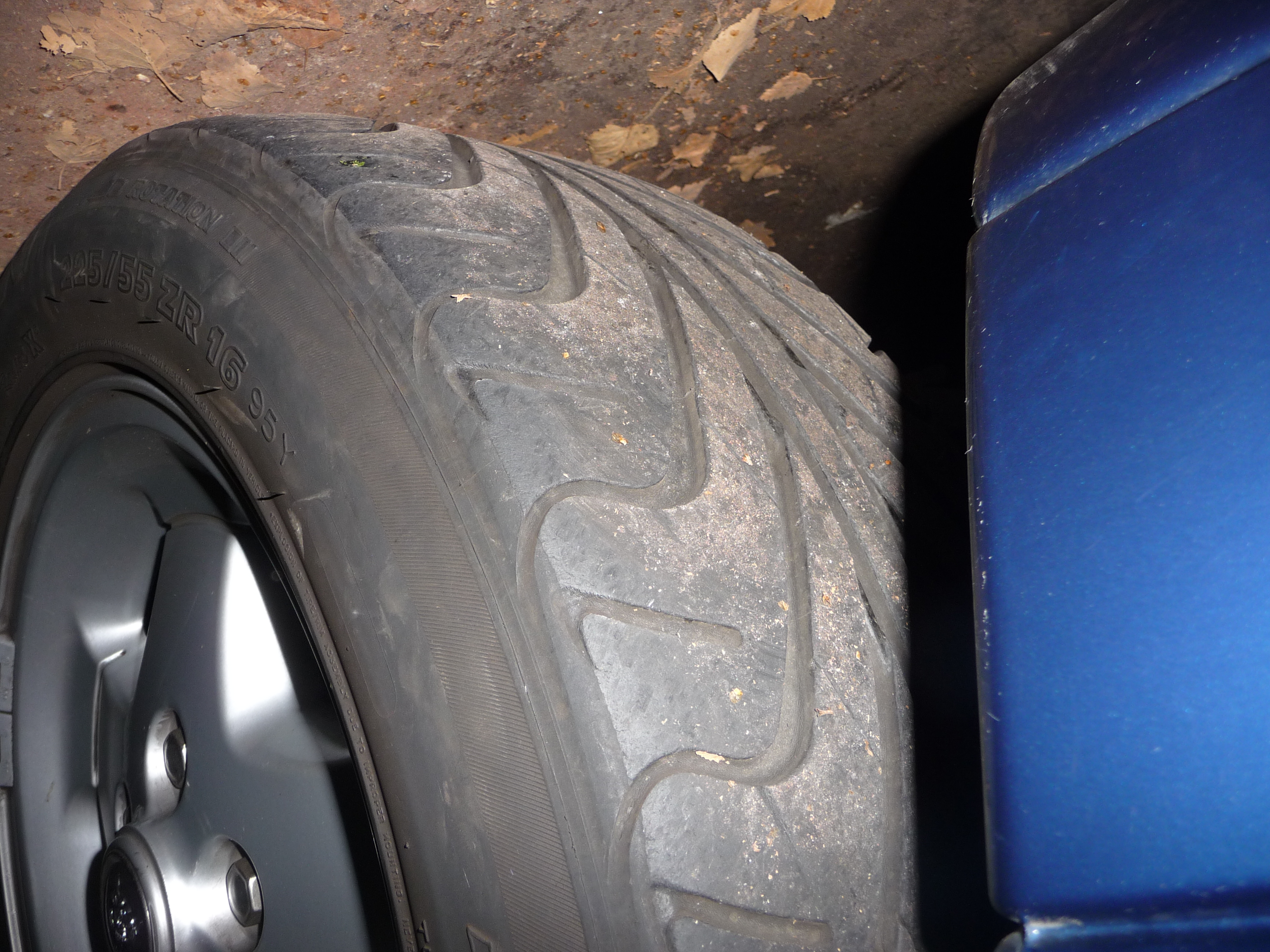

Par contre mauvaise surprise, mon pneu conducteur est boursouffle à l intérieur ! :shock: j hésitais à les remplacer car ils sont de 2013, ben je vais pas hésiter longtemps :lol:

C'est quoi comme marque ? Pirelli je ne pense pas, et ça arrive pas sur Michelin (normalement)... :?
Messages : 2132
Re: [3200 GT] Remplacement disques de frein/plaquettes avant
Si si des p zero rosso environ 50/60% d usure. Peut être à t il été à plat un jour ?? En tout cas rien à l extérieur et rien de l autre côté..
Messages : 4826
Bizarre. C'est des P Zero Polonais ? :D
Les miens sont aussi de 2012 et j'ai pas cette bande sur le flanc en haut avec des traits verticaux. :?

De bon matin avec entrain j ai fait l'autre côté :P
Voici la photo de la méthode sans effort pour décoller le disque :
Pour les pneus ben mort de rire, je n ai pas les même production de chaque côté. Un made in Germany et un made in Romania, les deux identiques et de 2011 et non 2013. Devinez lequel est boursouffle ? Hé bien Romania 1 Germany 0 :lol:
Pour me venger je pense mettre des Michelin pilot sport 4. Allons enfants.... :lol:

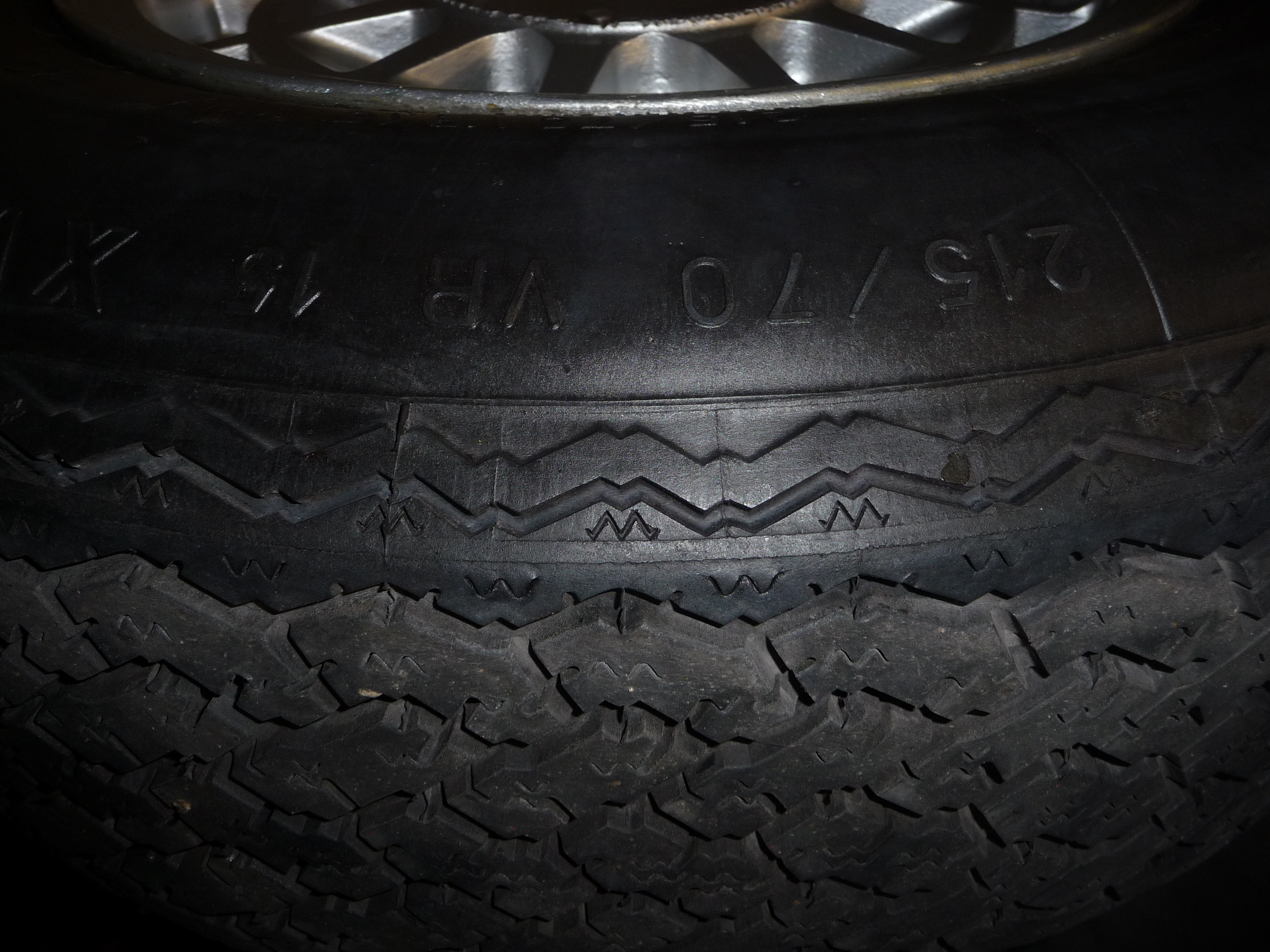

Ici par exemple, des Pilot Sport de 19 ans:

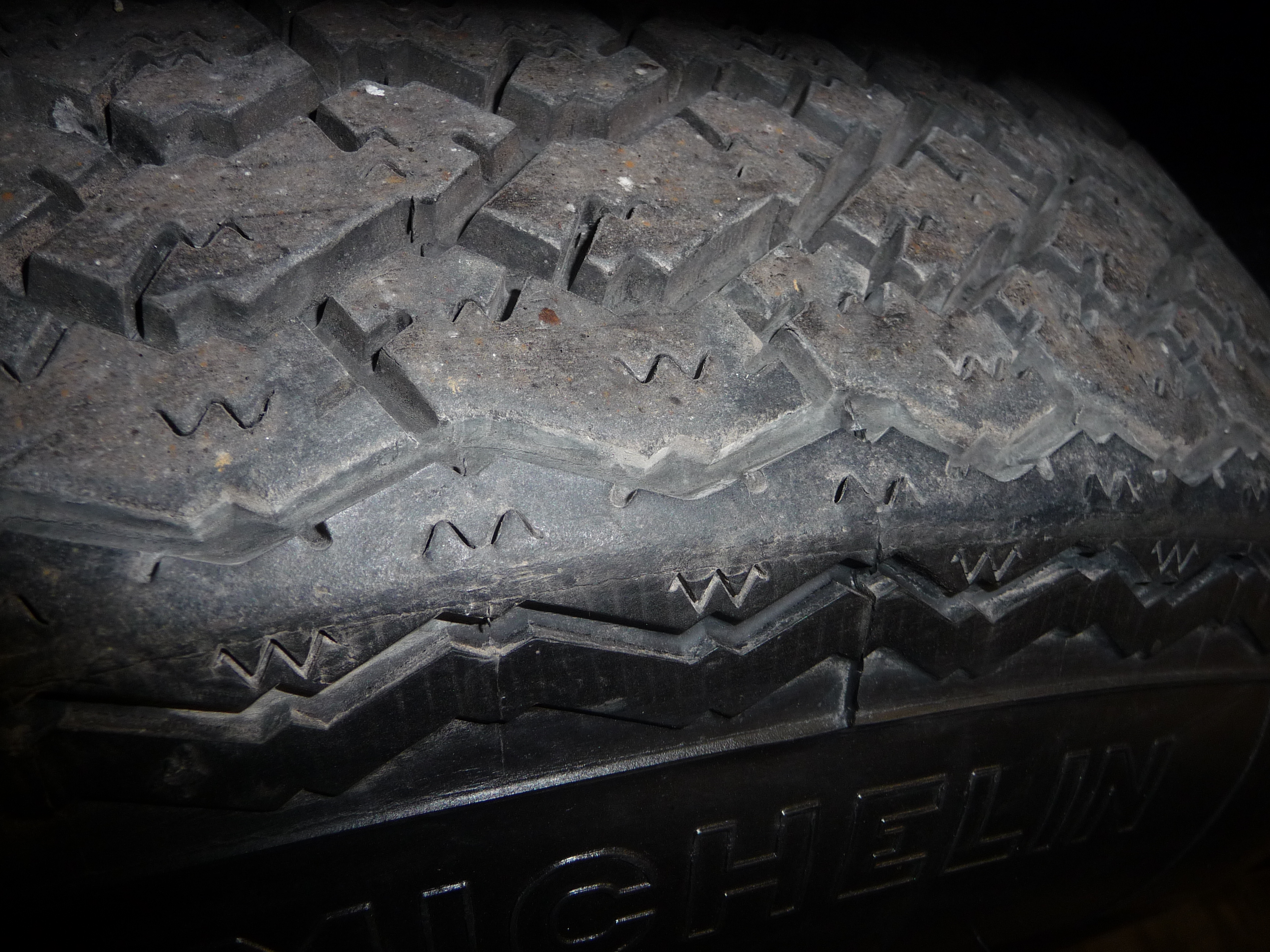

Et là des XWX de ...38 ans :mrgreen:
Même s'ils ont peu roulé et ont sans doute guère vu les UV, le caoutchouc n'est apparemment pas fissuré, du moins de l'extérieur:
