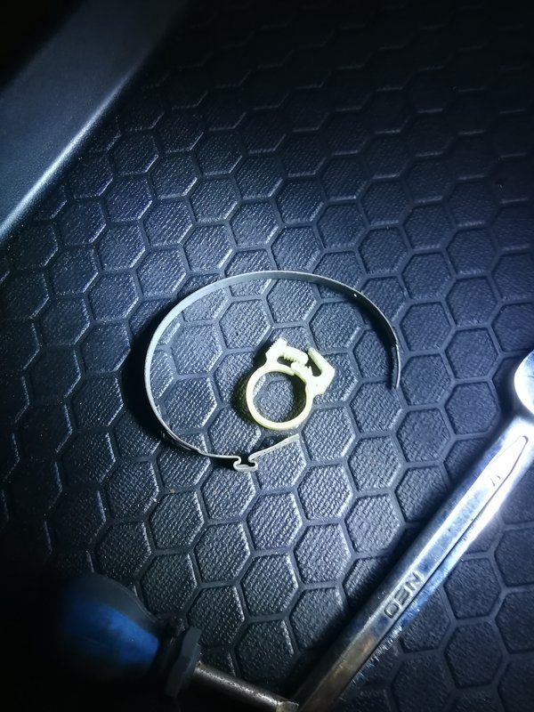

Pour retirer l'ancien soufflet, il faut le déclipser à ses deux extrémités. Ca se fait très bien en faisant levier avec un tournevis plat.
A ce moment, il est très facile de le déboiter.

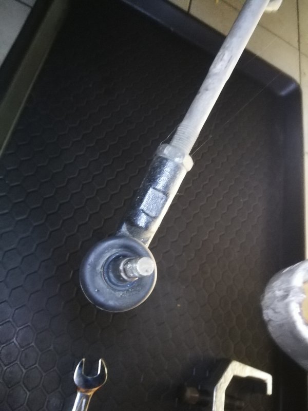

Ensuite, il est nécessaire de désolidariser la biellette de direction.
Pour une fois, ça va tout seul, deux tours de clefs et elle s'extrait (je me demande si je ne l'ai avais pas remplacé il y a deux ans en fait :?: ).

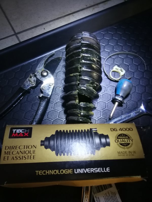

On coupe l'ancien soufflet, rien de tel qu'un petit sécateur manuel. Il doit être possible de l'enlever sans le couper, mais c'est gras et sale, donc on s'embête pas. Une fois coupé, nettoyez l'ancienne graisse sur le bras de crémaillère et mettez de la neuve sur l'articulation.
Reste à rentrer le nouveau. J'utilise un universel, moins de 20 euro chez auto5, probablement moins de 10 la paire ailleurs si vous n'êtes pas pressé.

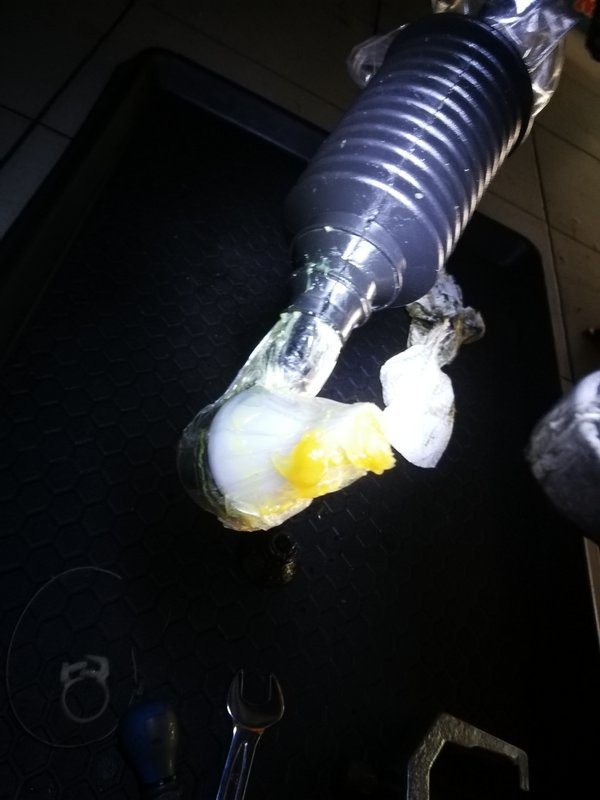

On protège la tête de la bielette avec le cone et on emballe le tout avec un sac en plastique (type congélation).
Il est sensé faciliter le glissage du soufflet. Ca marche probablement sans, mais ça évite de foutre de la graisse partout.

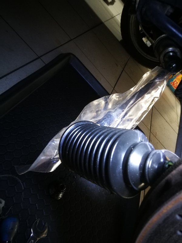

On met un peu de graisse dans le soufflet, et on enfile. Pas de produit vaisselle ou autre, ça pourrait s'infiltrer dans la crémaillère ou l'articulation et ça ne fera probablement rien de bon.
En tout cas, avec la graisse et le sac, ça va étonnement bien, je pensais passer 15 minutes à me battre avec, ça a du prendre 40 secondes.
Une fois qu'il est passé, reste à l'emboiter dans le corps de la crémaillère et tout fixer.

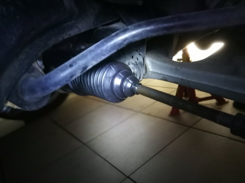

Et voilà, il ne reste plus qu'à replacer la biellette (remplacez l'écrou nylstop par un neuf), remettre la roue et c'est déjà fini!

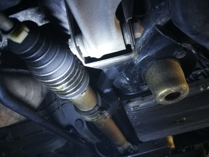

Questions:
- cékoi le cric que tu as utilisé (3ème photo): celui d'origine de la voiture?

Le cric, c'est mon gros cric rouleur qui a l'avantage d'avoir une sécurité (grosse barre métal qui se glisse dessous qui l'empêche de se rabaisser). Il y avait de toutes façons une chandelle sous la traverse avant, je passe pas sous la voiture si il y a qu'un cric. :?

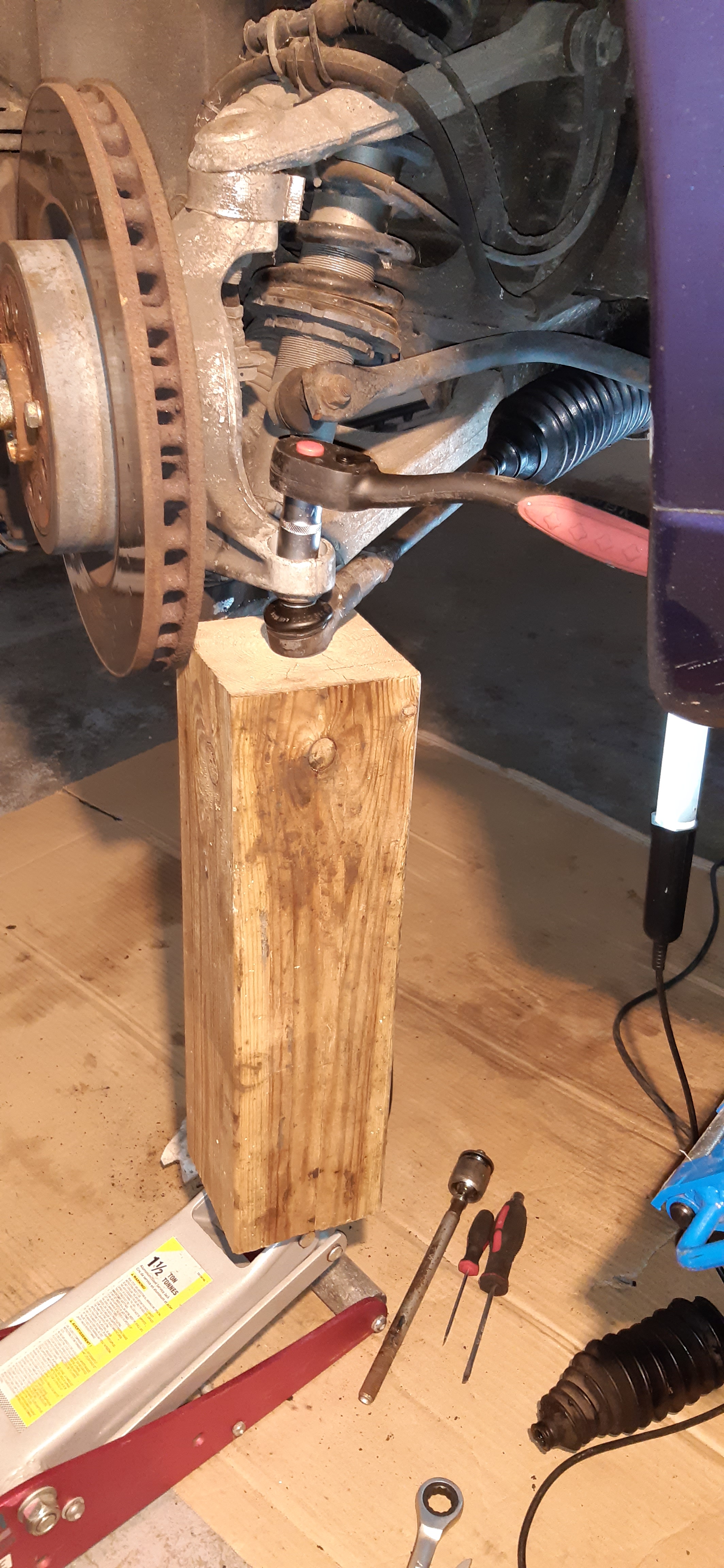

Pour compléter le très bon tuto de gemini, j'ajoute ma contribution (déjà partagée dans le post de ma diva ;) ) : lors du remontage de la rotule dans le bras de la fusée, on est souvent confronté à l'axe de la rotule qui tourne avec l'écrou; le moyen le plus simple (plus facile que de faire tenir une pince-étau) est de la mettre légèrement en compression en s'aidant d'un cric et de la cale ad-hoc pour la pousser dans le bras.

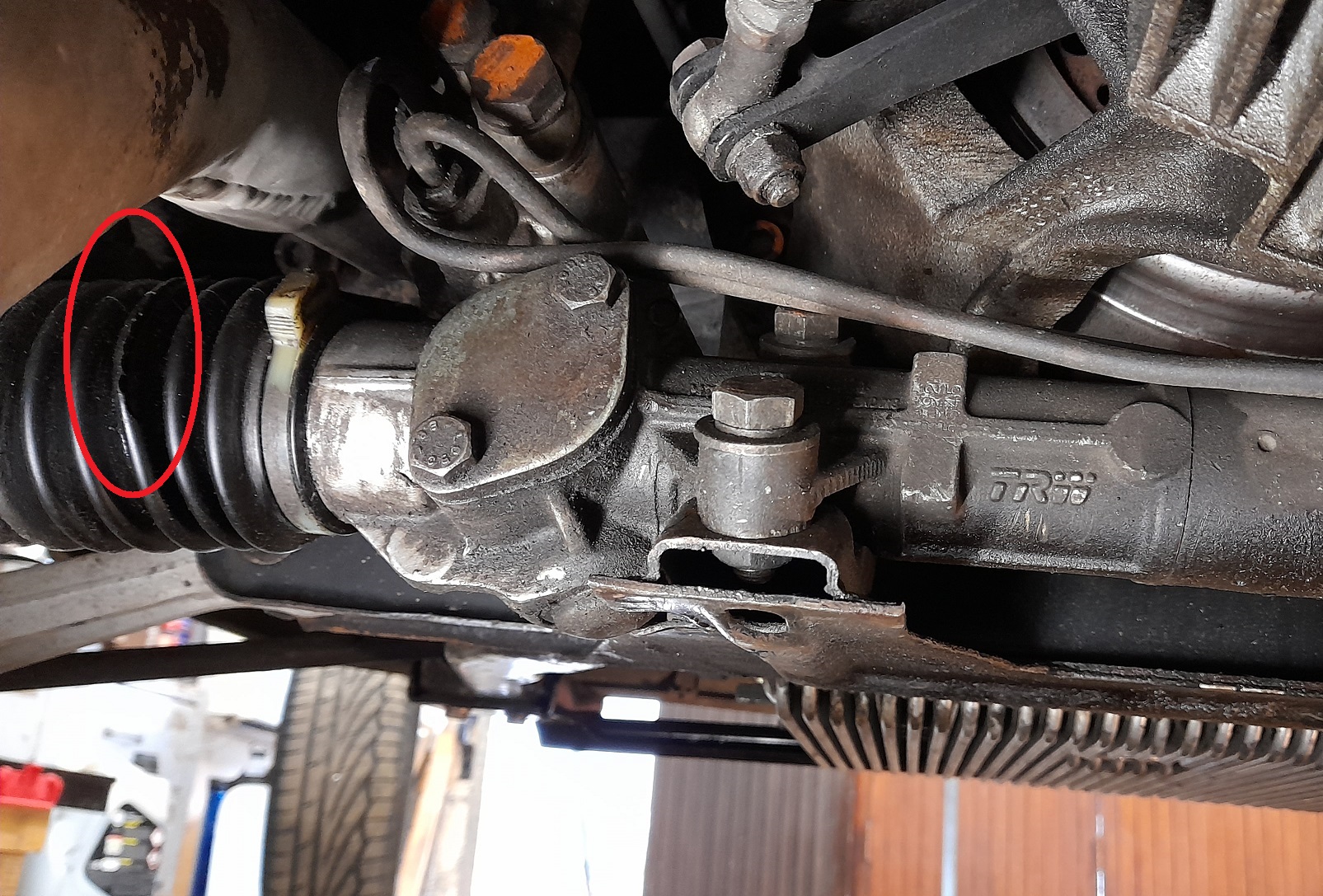

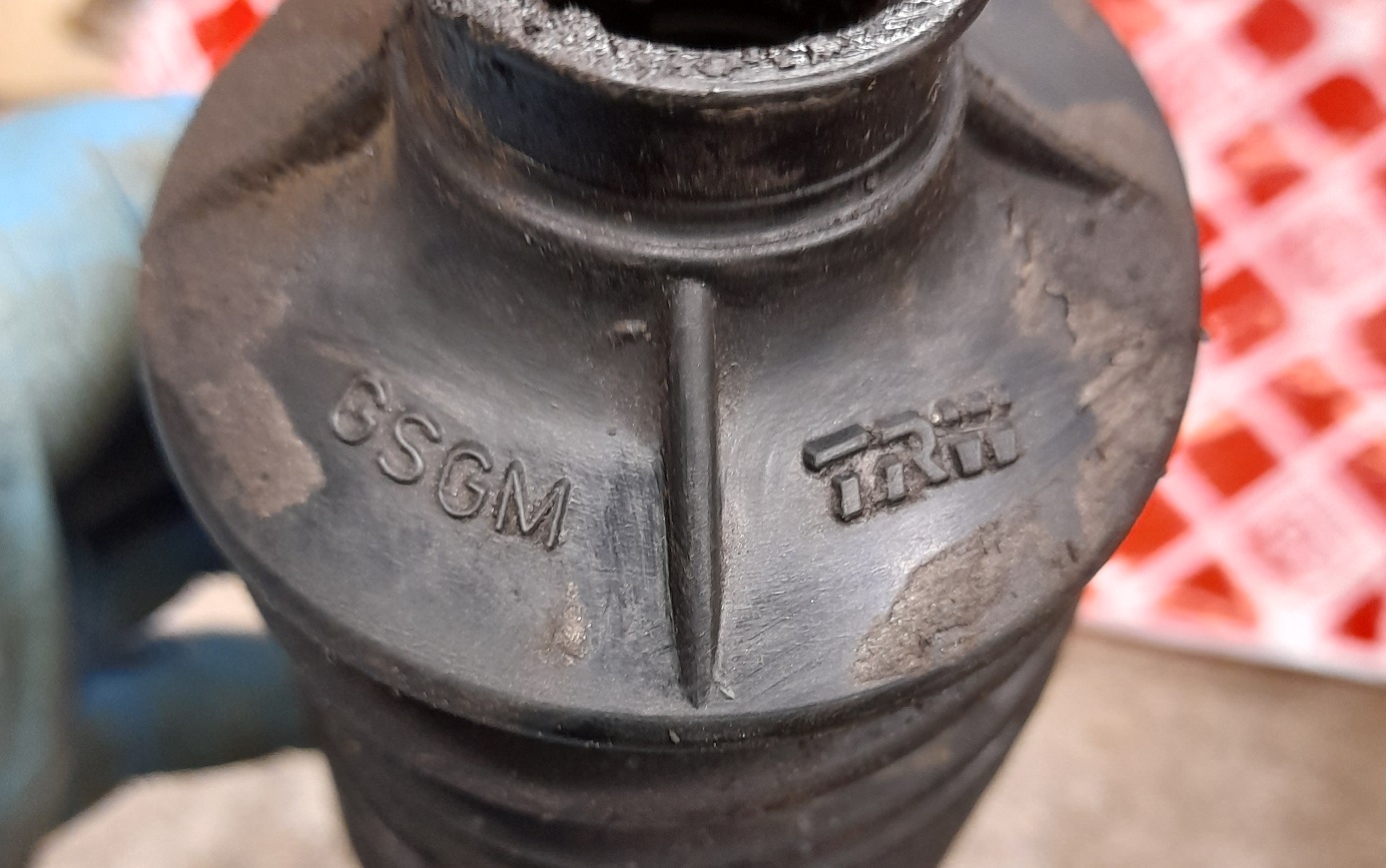

Je poursuis sur le sujet pour illustrer le cas d’une 430 4V. Soufflet crevé coté gauche

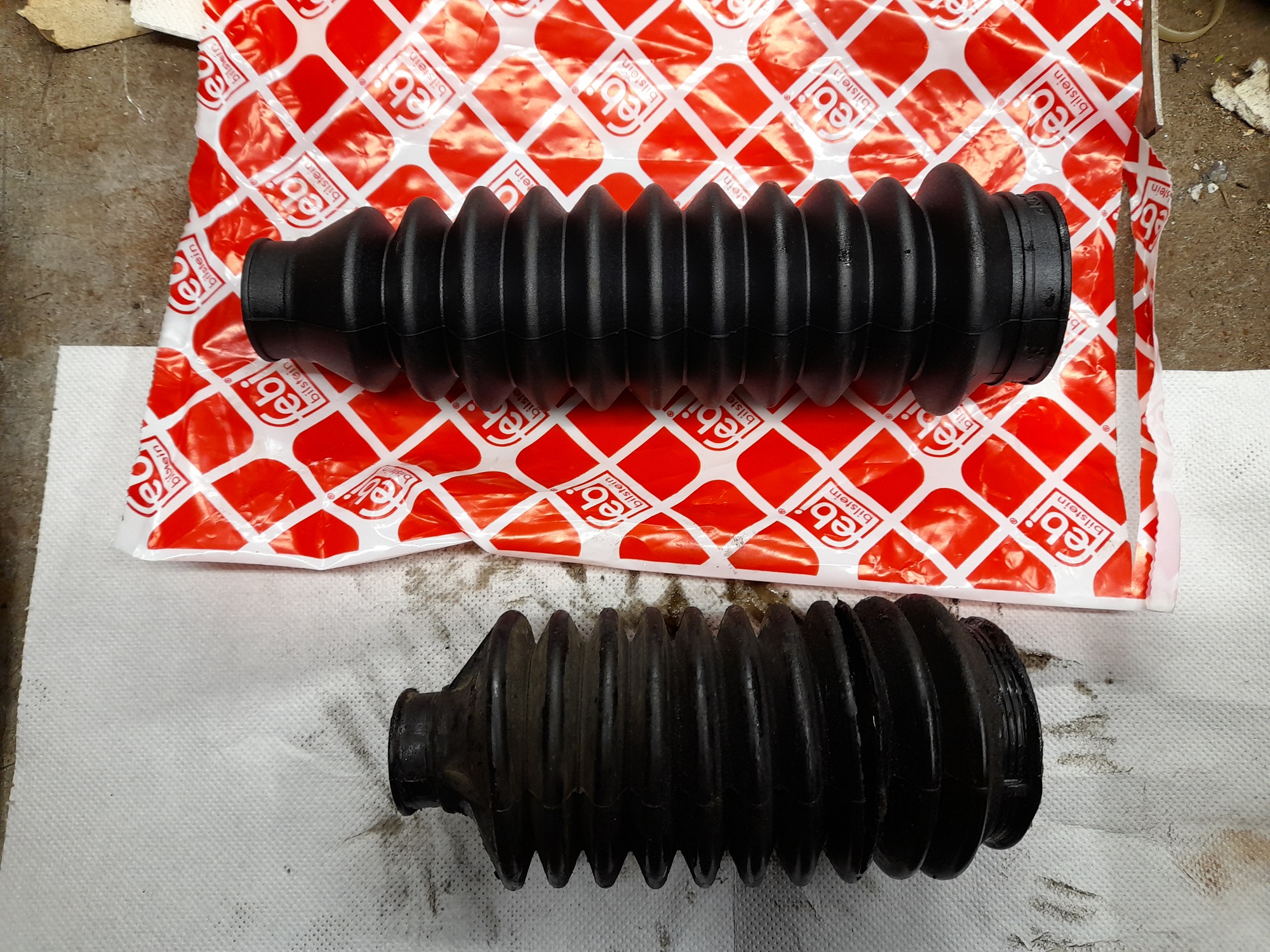

N’étant pas trop fan des pièces « adaptables » qu’on doit découper dans tous les sens, je cherchais les bons diamètres pour remplacer mon soufflet de direction gauche.
Celui-là semblait convenir de marque Febi Bilstein.
https://www.amazon.fr/dp/B006DHPE6E?psc ... ct_details

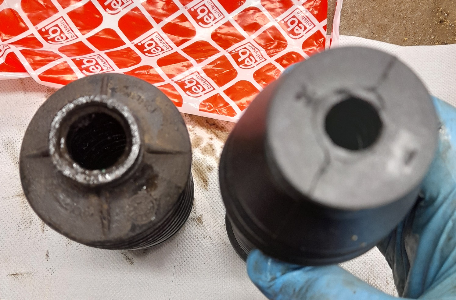

De fait, belle qualité de caoutchouc et la dimension coté crémaillère est parfaite. En revanche, coté rotule…

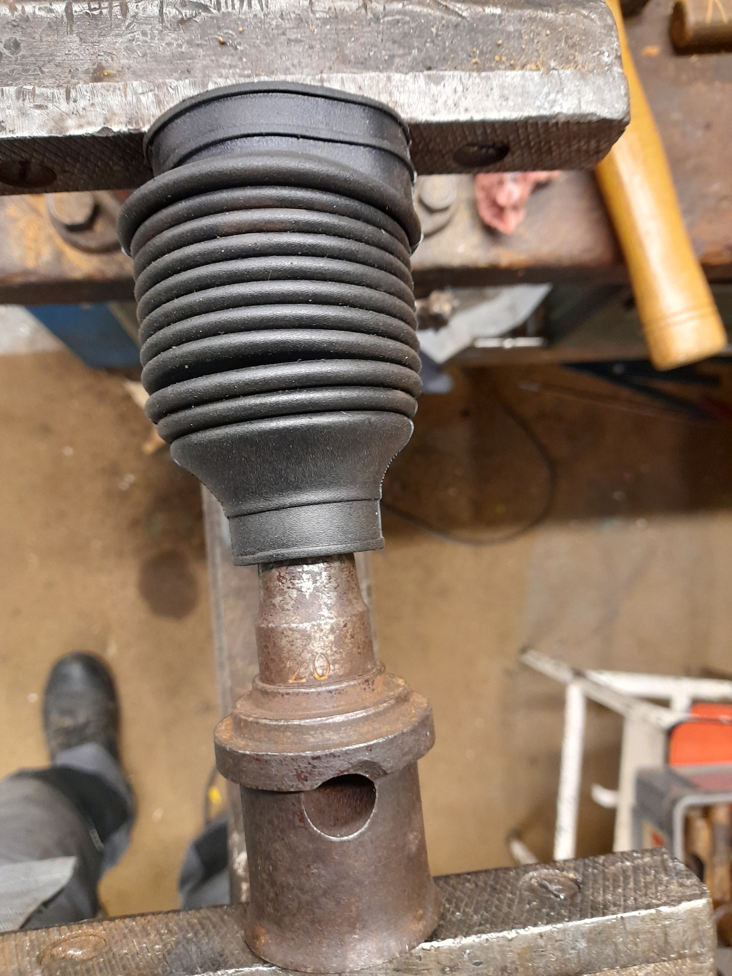

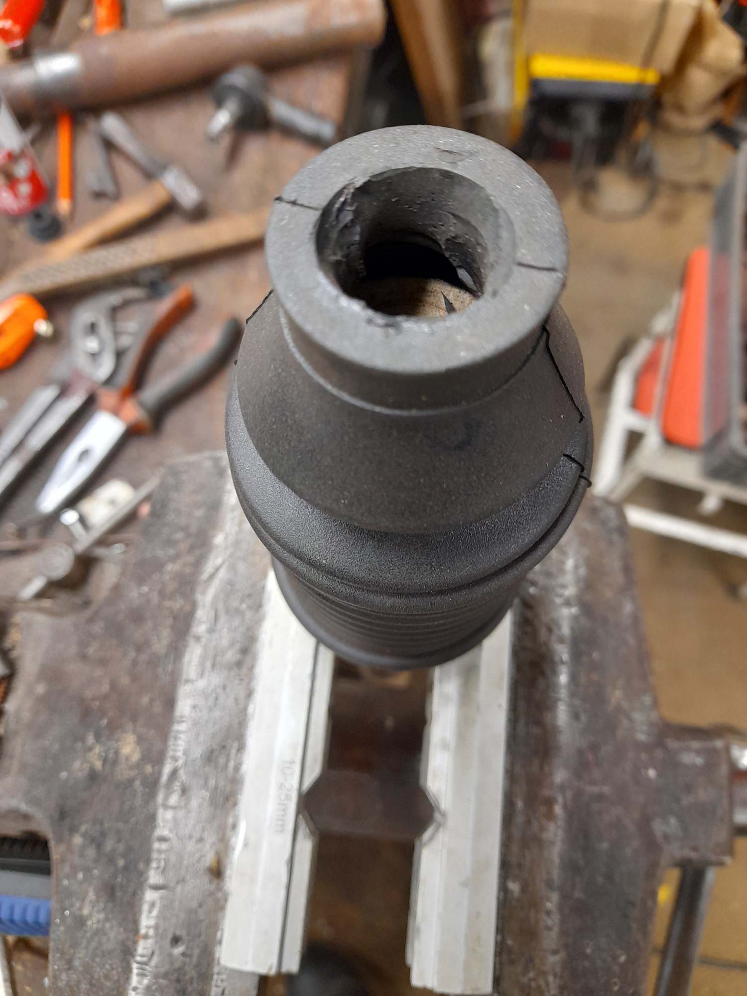

J’avais bien lu que c’était 10mm de diamètre et qu’il faudrait faire quelque chose, mais je n’avais pas imaginé que ce serait 10mm de diamètre sur 20mm d’épaisseur !!
Pas si évident que ça de retirer cette épaisseur de caoutchouc sur une pièce impossible à tenir …
J’ai essayé sur la perceuse à colonne avec un foret de 20 en petite vitesse… ça ne marche pas :lol:
Heureusement j’ai un peu de matériel et j’ai sorti l’emporte-pièce de 20. Après quelques contorsions, ça a fait la blague, mais du coup je ne conseillerais pas ce modèle de soufflet.

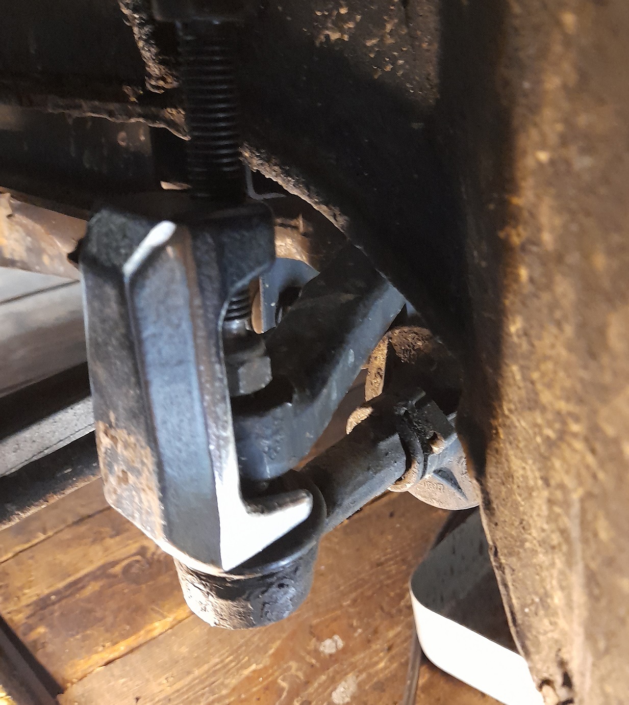

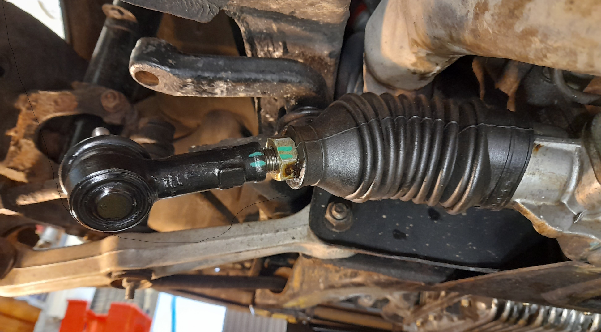

L’opération en elle-même est assez simple. On décolle la rotule.
On débloque l’écrou de 22mm pour libérer la rotule, que l’on dévisse sans bouger l’écrou, ça évite de prendre des cotes pour le parallélisme. (ici au remontage avec le soufflet neuf)

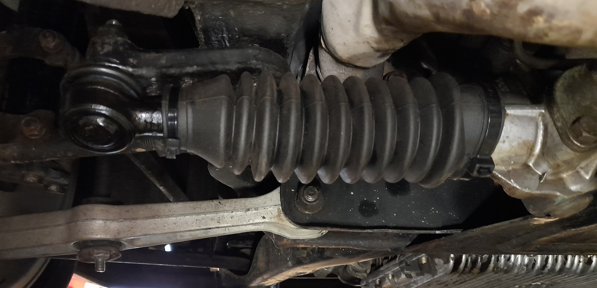

On enlève le soufflet et on met en place le nouveau sans oublier de graisser copieusement.
Remontage de la rotule, un coup sec au maillet pour la bloquer dans son cône et pouvoir serrer le Nilstop (neuf bien sur)
Les colliers d’origine ne montent plus , tant pis ce sera 2 rilsans

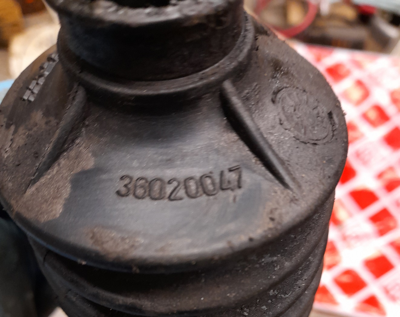

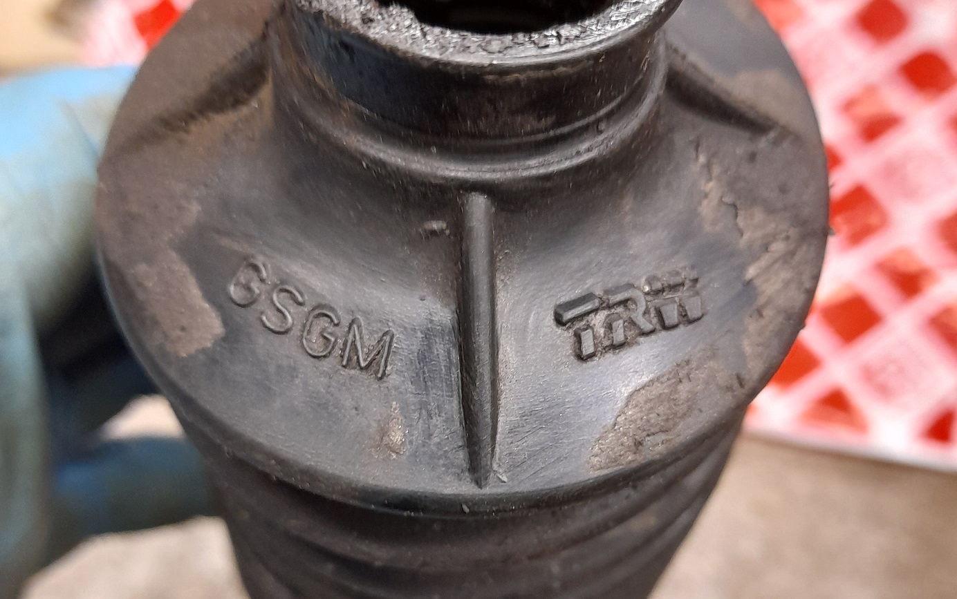

Mon soufflet semblait être une pièce d’origine puisqu’il était de la marque de la crémaillère, TRW. J’ai donc immortalisé la référence, si cela permet à d’autres de trouver la piece dorigine…
