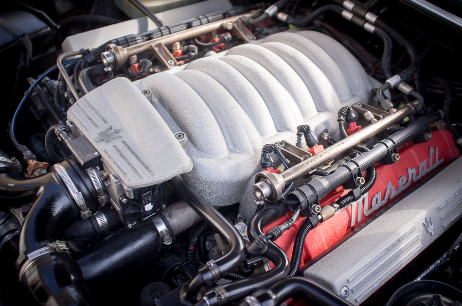

Le cable de l'injecteur, d'origine, il passe dessus ou dessous la rampe.
J'ai vu les deux.
Dessus :
Dessous :
Je dirais dessous, mais bon. :?:
Messages : 4836
Re: [3200 GT] Changement manchons connecteurs injecteurs
D’origine sur les premières 3200 dessous.

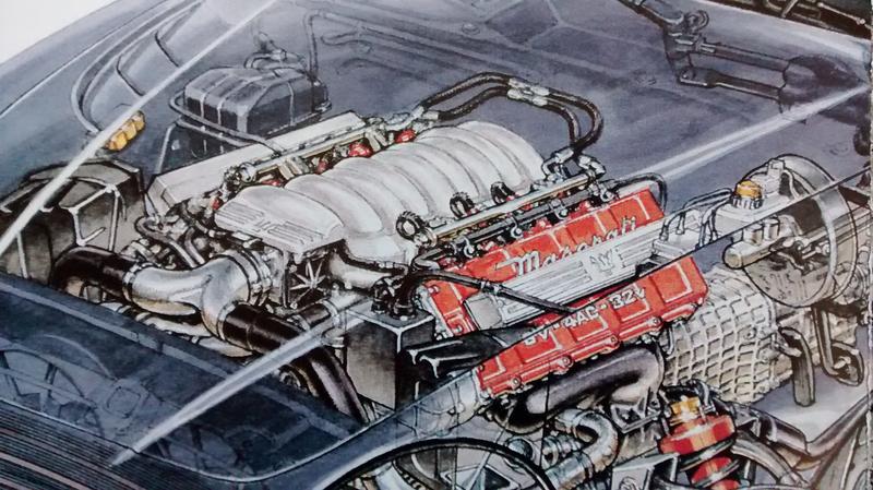

Et pourtant, sur toutes les publicités d'époque (qui me restent... :mrgreen: ), c'est dessous.
Je pense que cela vient du fait que les rampes d'injecteurs étaient montées sur la chaine après le faisceau moteur.
Et quand ils ont vu que les gaines cramaient avec la chaleur, ils ont mis dessus ce qui est plus logique.
Après une intervention, un mécano logique va aussi mettre dessus.
Sur la mienne j'avais mis dessus, et comme je voulais l'origine, j'ai mis dessous. Mais je vais peut être remettre dessus... :lol: :lol: :lol:

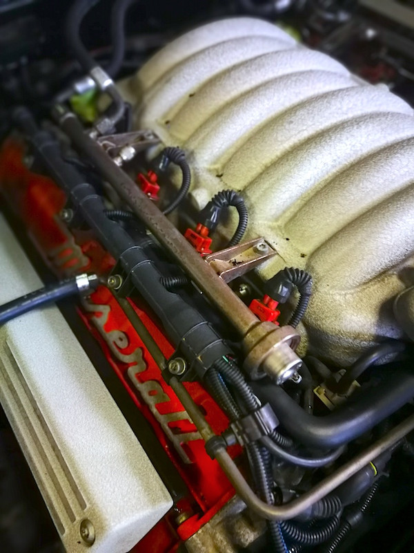

Messages : 8545
J'ai qu'une sale photo prise hier à la volée, dans ma commande, un flacon d'autoglym engine s'est glissé, je compte bien refaire une petite beauté au moteur. J'ai testé vite fait, ça marche plutôt pas mal du tout.
Oui, je sais, ça ne sert à rien, mais ça fait du bien au mental de savoir que c'est propre, et pour 10 euro, c'est une occupation pas trop chère. :oops:
Tous les petits points noirs, ce sont des morceaux de gaine, et encore, j'ai déjà enlevé un max. :evil:
Sinon, une fois que l'on a la main, c'est plutôt très facile à faire.

Messages : 8545
On a que le bien que l'on se fait.
Ca marche pas mal du tout l'autoglym engine, vachement mieux que l'APC. :shock:
Moins d'une heure de travail, et on obtient cela :
Je ne suis pas peu fier. :D
