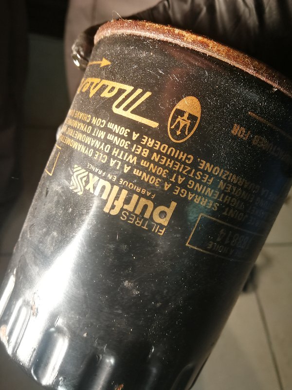

Il ne nous reste plus qu'à remplacer le filtre à huile.
C'est un filtre de 86mm à 18 pans (la plupart en font 16)
Ref du filtre 188814. ATTENTION, le filtre pour les 4.2 à carter humide (ref 289571) ne sont pas compatibles. Esthétiquement ils sont identiques, tous les deux faits par purflux. Ne pas confondre, ils ne sont pas interchangeable.
Donc, il est localisé sur la partie droite du moteur, et est relativement accessible.
Vous pouvez utiliser un clef spécifique à 18 pans, mais elles sont rares, et une universelle devrait faire l'affaire.
Essayez d'utiliser un outil de qualité, car si le filtre précédent a été installé selon les directives données par maserati (serré à 30Nm, c'est beaucoup pour un filtre), il risque de faire de la résistance au retrait.
Du coup, j'ai remis le mien à la clef dynamométrique (c'est bien la première fois), et je confirme, 30nm, ça fait beaucoup.
Il ne vous reste plus qu'à remplir le reservoir d'huile, via le bouchon de remplissage, partie inférieure coté passager, sous le cache.
Vous pouvez mettre 7,5l dans le réservoir. Lancer le moteur, et faire l'appoint une fois le moteur chaud. Il devrait y avoir un peu moins de 8,5l.

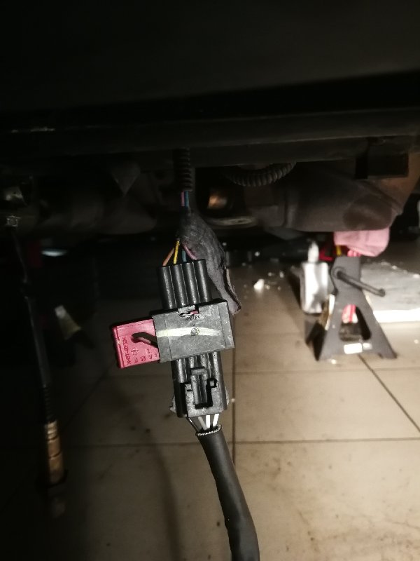

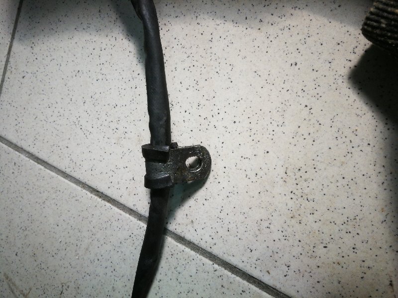

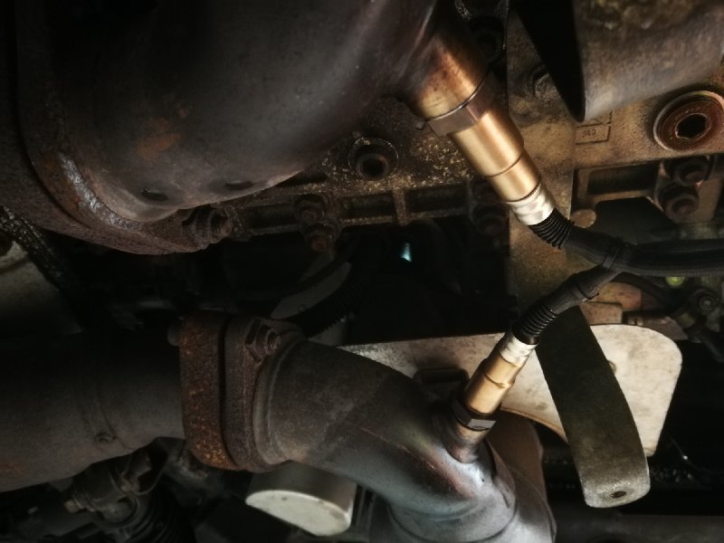

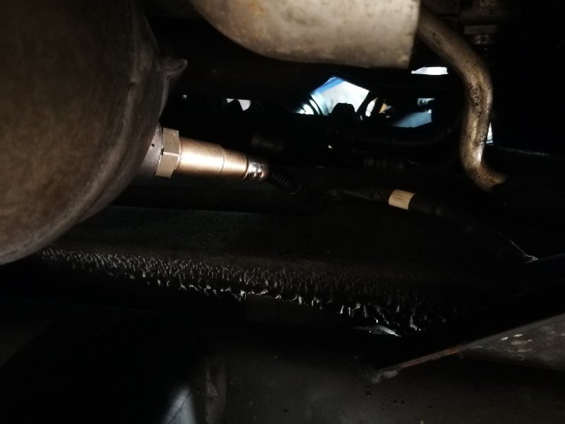

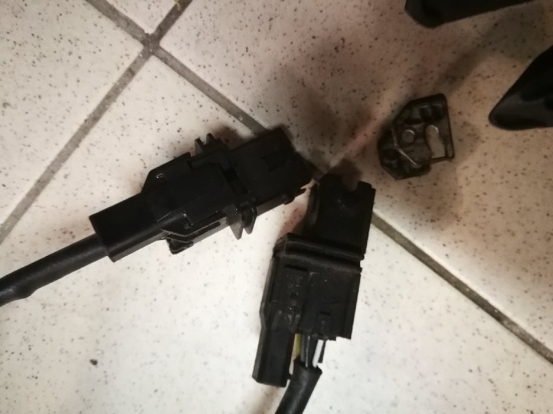

J'ai jeté un oeil à mes lambdas achetées sur ebay.
Les avant sont 100% identiques, les arrières, un peu moins. :oops:
Si la sonde ne présente aucune différence

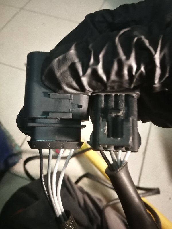

La connectique est légèrement différente. :?
Le connecteur femelle coté voiture est d'un type particulier. Il faut faire sortir le tiroir rouge pour pouvoir ôter la fiche, j'ai cherché pas mal de temps. Si vous avez une idée du nom de ce type de connection que je puisse acheter un adapteur sans devoir récupérer le connecteur de l'ancienne sonde...
Messages : 8558
Re: [4200, spyder, GS] Gros entretien DIY, work in progress
Bon, j'imagine que je vais simplement changer les connecteurs avec ceci

Pour le filtre à huile, j'utilise un outil universel à collier, bien pratique.
Je ne vois pas bien si ton filtre est plus ou moins horizontal ou vertical. Quand on peut, mieux vaut le remplir au maximum avant de l'installer, mais je suppose que tu sais...
30 Nm me semble vraiment bcp, c'est toujours trop serré. Normalement on serre à la main (joint préalablement huilé) + 1/4 de tour.

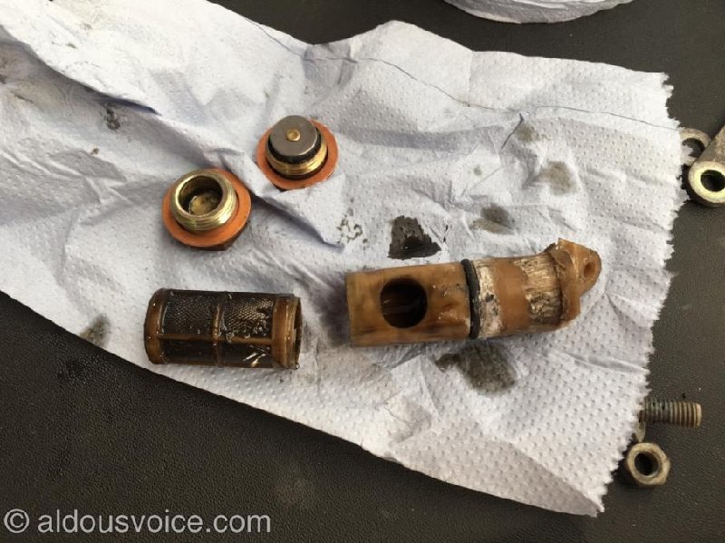

Bon, vu que l'on sait le remplir, on peut le vider, pas de difficulté pour ouvrir la vidange, par contre, 75w90, c'est relativement épais, et ça va mettre 4 ans à se vider.
On se dit que c'est quasi fini, rondement mené cette affaire, sauf que non, il reste le filtre.
On enlève le boulon avec une clef de 8.
Facile.
Et c'est là que ça se complique.

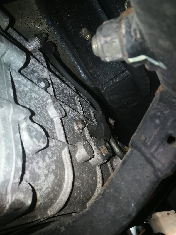

Dans les instructions, on dit de le tourner de 90 degré, de façon à avoir la "patte" vers le bas.
Super, ça ne bouge pas d'un poil. Un peu de dégripant magique au cas où, et de toutes façons ,on va devoir enlever le support de l'échappement pour laisser sortir le filtre.

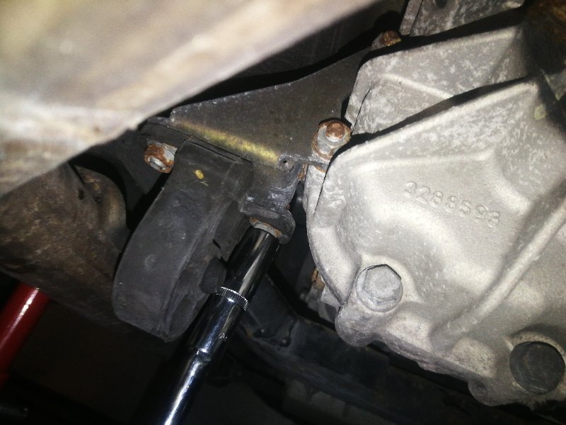

4 écrous en 13. Facile, vraiment pour une fois. On commence par les deux tenants le silent bloc
Une fois enlevés, on peut faire tourner le silent block.
Ensuite, il faut bouger l'équerre métal pour gagner les derniers mm, les deux autres ecrous sont de l'autre coté de celle-ci, on ne peut les louper, mais pas de photo.

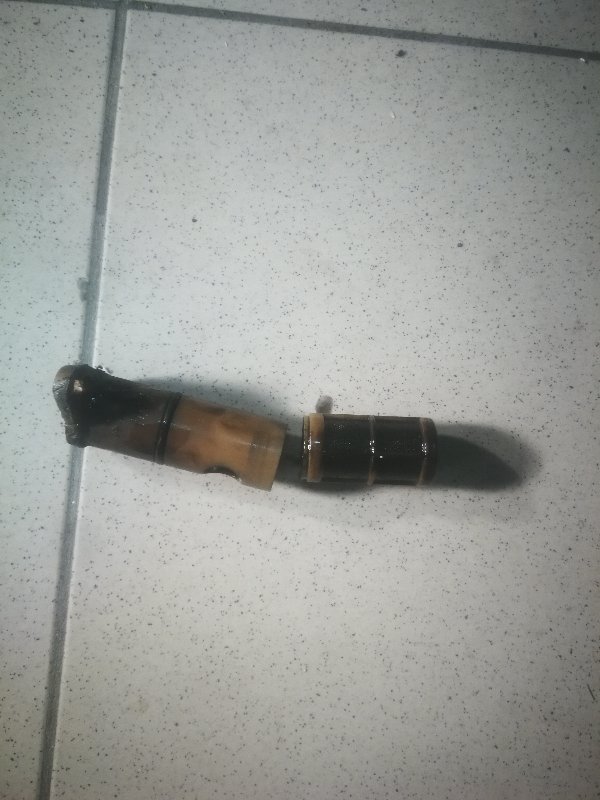

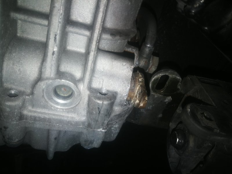

A force de faire levier, marteller, bouger d'avant en arrière, jurer, etc... j'ai réussi à faire tourner de 90 degré le filtre et le sortir progressivement.
Il avait déjà souffert avant que j'y touche, mais maintenant il est vraiment moche.
A ce stade, on sort une pince avec le bec un peu protégé pour ne pas tout démolir et il devrait y avoir moyen de sortir le filtre.
Au final, mon filtre est cassé, en deux endroits. La patte probablement en partie de ma faute, bien qu'elle était déjà bien abimée, par contre, le filtre est sensé être attaché au reste du plastique, ici il est coupé en deux. Problème courant il semblerait.
Bonne nouvelle, le filtre est propre, pas de limaille retrouvée.
J'ai faillit m'en vouloir, me disant que je ne suis qu'un bourrin mais en fait non, il semblerait qu'à part Creg Waterman, tout le monde galère pour sortir ce filtre.
Petite galerie des horreurs
A tel point que maserati a modifié sa pièce, le nouveau filtre a son joint beaucoup plus proche du bord, et serait bien moins difficile à enlever.

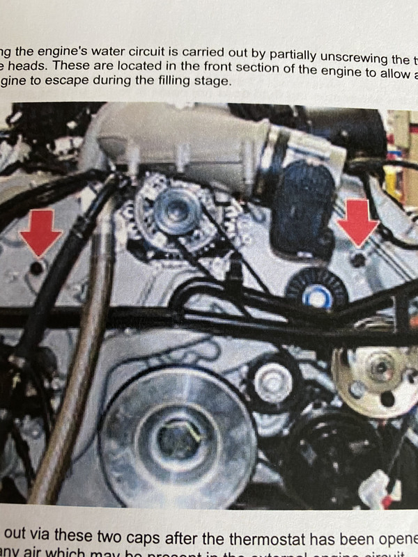

Cependant je me permet de revenir sur la vidange du liquide de refroidissement, as-tu pensé a purger les bancs de cylindres comme sur les photos jointes, en effet il y a une bulle d’air qui reste dans le bloc moteur lors de la vidange.
Ex 4200 CambioCorsa
Quatroporte 4,7 SA
Messages : 8558
Non Lionel, pas encore.
Et je dois dire que j'étais passé au dessus de cette info. :oops:
La voiture n'a pas encore été redémarrée, je verrai combien d'air je peux tirer de ces valves. Merci.

Elles sont maintenues en place par un connecteur qu'il faut relever (la partie grise sur la droite).
Normalement, il reste accrocher à l'autre fiche, mais ici il s'est déboité (à moins que ce soit comme cela d'office)
Les arrières sont des bosch 191412 (avec un type de connecteur différent), à peu près le même prix.
Le type de fiche est du plus étrange, il faut un tournevis plat pour faire coulisser la partie rouge vers l'extérieur et enfin dégager la prise.
Sur chaque câble est emboité un oeillet qui lui même sera fixé au véhicule grâce à un écrou de 10.
Les lambda arrières ont cet écrou sur le milieu du renfort avant.
Les lambda avant sur la partie supérieure d'un renfort latéral (on travaille à l'aveugle).

Trouver les lambda est facile, celles de l'arrières sont en plein milieu et inrattables, juste en sortie de cata.
Les avants sont en elles en amont du cata (bien visible aussi, mieux que sur la photo :oops: ).
