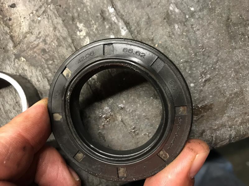

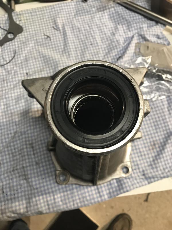

Voici les dimensions du joint de sortie de boite 42.06 x 66.62 x 9.7, mais lorsque j'ai commandé sur Autovivo j'ai reçu un 42.86 x 66.67 x 9.52 et il se monte sans problème et pas non plus de problème d'étanchéité.
Photo du joint avant remplacement
Photo du joint monté
Image,Image

Oncle-Benz a écrit :Voici les dimensions du joint de sortie de boite 42.06 x 66.62 x 9.7, mais lorsque j'ai commandé sur Autovivo j'ai reçu un 42.86 x 66.67 x 9.52 et il se monte sans problème et pas non plus de problème d'étanchéité.
Tu n'aurais pas mesure le diam de l'axe ? Parce que ca fait quand meme 0.8mm plus grand qu'a l'origine !
Non malheureusement je ne l'ai pas mesuré, mais pour le moment pas de fuite (il faudra que je surveille et peut être le remplacer plus rapidement)
Et désolé Malvin13 mais je ne souviens pas du diameètre de la clé (en plus il faut une clé longue autrement tu n'atteins pas l'écrou)
Image,Image
