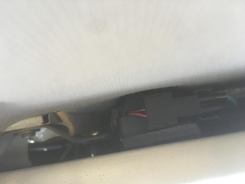

Messagede Sborreau » Dim 10 Fév 2019 20:05
J'ai détecté un bruit de ronronnement dans ma 2.24v, et en tendant l'oreille sur le plafonnier, j'ai isolé le son et il vient d'une petite soufflante (Part No: 315520200) , a priori reliée à la sonde de temp ambiante...
A quoi cela peut-il bien servir, et avez vous un ronron comme moi, ou c'est un signe de "fin de vie".
Merci pour vos retours

Messagede MASERALFA » Dim 10 Fév 2019 20:26
C’est le capteur de température dans l’habitacle, d’il Ne marche pas, la clim fait n’importe quoi

Messagede Sborreau » Dim 10 Fév 2019 20:30
MASERALFA a écrit:C’est le capteur de température dans l’habitacle, d’il Ne marche pas, la clim fait n’importe quoi
Fred
Et ça tourne ?

Messagede MASERALFA » Dim 10 Fév 2019 20:51
Oui tu as un micro moteur qui aspire l’air pour l’acheminer jusqu’au capteur qui lui gère la clim

Messagede dd63 » Dim 10 Fév 2019 21:23
Je viens de changer le mien et le nouveau fait toujours du bruit. Une fois la voiture démarrée, je l'entend plus.
L'ancien a morflé car il a avalé la poussière du ciel de toit qui se décolle.

Messagede Sborreau » Dim 10 Fév 2019 21:47
dd63 a écrit:Je viens de changer le mien et le nouveau fait toujours du bruit. Une fois la voiture démarrée, je l'entend plus.
Dès le contact cela ronronne, même si le clim est off....mais il est vrai qu'about d'un certain temps le bruit semble moins présent.
Tu as trouvé du rechange où ?
Merci Fred pour la précision technique.

Il faudrait regarder dans toutes les marques, c'est un systeme (a moteur) tres commun depuis au moins 30 ans. Il suffirait de recuperer la sonde de temperature et mettre n'importe quelle pompe.
Oui ca a l'air de tourner en permanence.

Messagede dd63 » Jeu 14 Fév 2019 17:06
C'est notre ami Maseralfa qui me l'a fourni.http://www.maseratitude.com/public_html/viewtopic.php?f=25&t=6338
Peut être lui en reste t'il ;)

Messagede bay » Mer 6 Mar 2019 20:38
En image ;)
Référence 315520200
