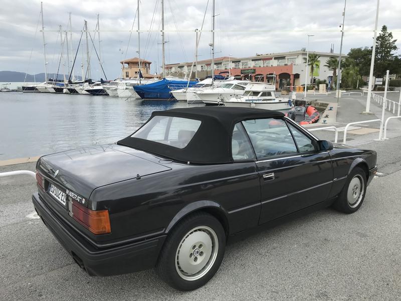

Ah c'est vrai que je l'aime beaucoup, ce Spyder
Il a une élégance discrète, un luxe et un punch, une combinaison de tout cela vraiment très attachante

Je ne suis pas un fana des biturbo, mais j’adore ce Spyder.
Magnifique sur le port.

Merci Joeley! Il faut dire que Zagato qui a retravaillé le design de l’auto a réussi à sublimer sa beauté cachée.
La conduite est vraiment très agréable et le moteur déborde de punch. Être les cheveux aux vents, enfin... Pas pour moi
dans cet habitacle sublime est un grand moment

Merci de faire rouler l’Araignée Alido
Tu étais à Saint Tropez?

Salve Fred, merci à toi de me l'avoir confiée.
Elle tourne tous les 4 jours environ, comme une horloge ! Non non c'est toujours Saint-Raphaël, port Santa Lucia.

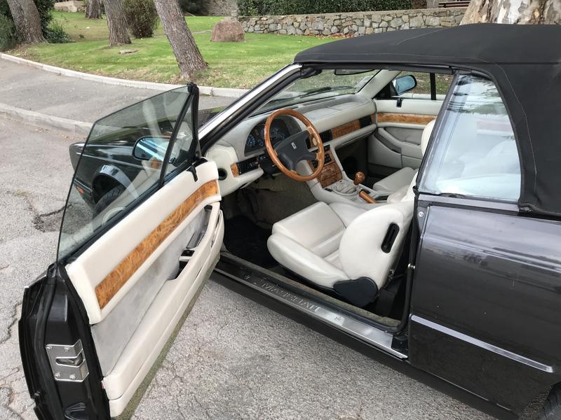

Je commence à l'apprivoiser
effectivement, c'est ce qu'elle me dit

C’est marrant, sur les photos en extérieur, le cuir paraît blanc alors qu’il est gris clair

Très classe, ce combo!
Elle gagne à être décapotée
