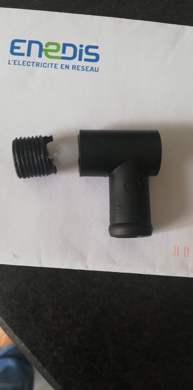

Révison faite aussi, je me suis aperçu que j'ai un coude de reniflard qui est cassé sur le cache culbu droit, faut que je trouve la pièce ça coule le long du cache et fini le moteur sur la crémaillère :evil:

Bon sang, je rencontre un vrai problème pour trouver cette pièce ou un autre coude qui pourrait faire l'affaire.. :(
Voila la piece en question:
Et son emplacement:

Messages : 4848
Re: Une 3200 gt dans la Drome
Envoie un message à Pierre de l'Ain (c'est comme ça que je l'appelle :D ) en passant par cette annonce par exemple :
https://www.leboncoin.fr/equipement_auto/1816295356.htm
C'est le fournisseur du forum en pièces de 3200GT. ;)
Message par ITALIA 86 »
Coucou,
Pendant que tu y seras;
Démonte tout le circuit et nettoie le bocal carré du reniflard y compris tout les petites durites.
Le miens était bouché et les vapeurs d'eau redescendent dans l'huile. ;)
Tu vas bien trouver ca ...... ou va voir un plombier pour en faire 1 par rangé de cylindre en dur car avec la chaleur le plastique c'est pas fantastique. :mrgreen: :mrgreen: :mrgreen:

Messages : 4848
Surtout bien remonter avec de la pâte à joint.
Dès qu'on y touche ça fuit.
Quand on le casse aussi. ;)

Alors voila où j'en suis sur valence j'ai fais VPL et FAURE automatisme on a rien trouvé :(
ensuite le garage du trident à rien non plus et de toute façon il les laissent sur le cache, ensuite plein d'espoir j'ai téléphoné à tous les agents de la marque qui m'ont presque envoyé chier.
Le pas et du 150 et le trou intérieur et 14.5 donc cela doit être du 16 je pense je vais me procurer une vis de 16/150 pour essai.
Sinon je vais essayé de trouver un gars pour impression 3D.

Re,je viens de passer un taraud de 16x150 dans le trou du cache culbuteur et miracle c'est le bon diamètre et pas, il ne reste plus qu'a trouver la solution de remplacement.
