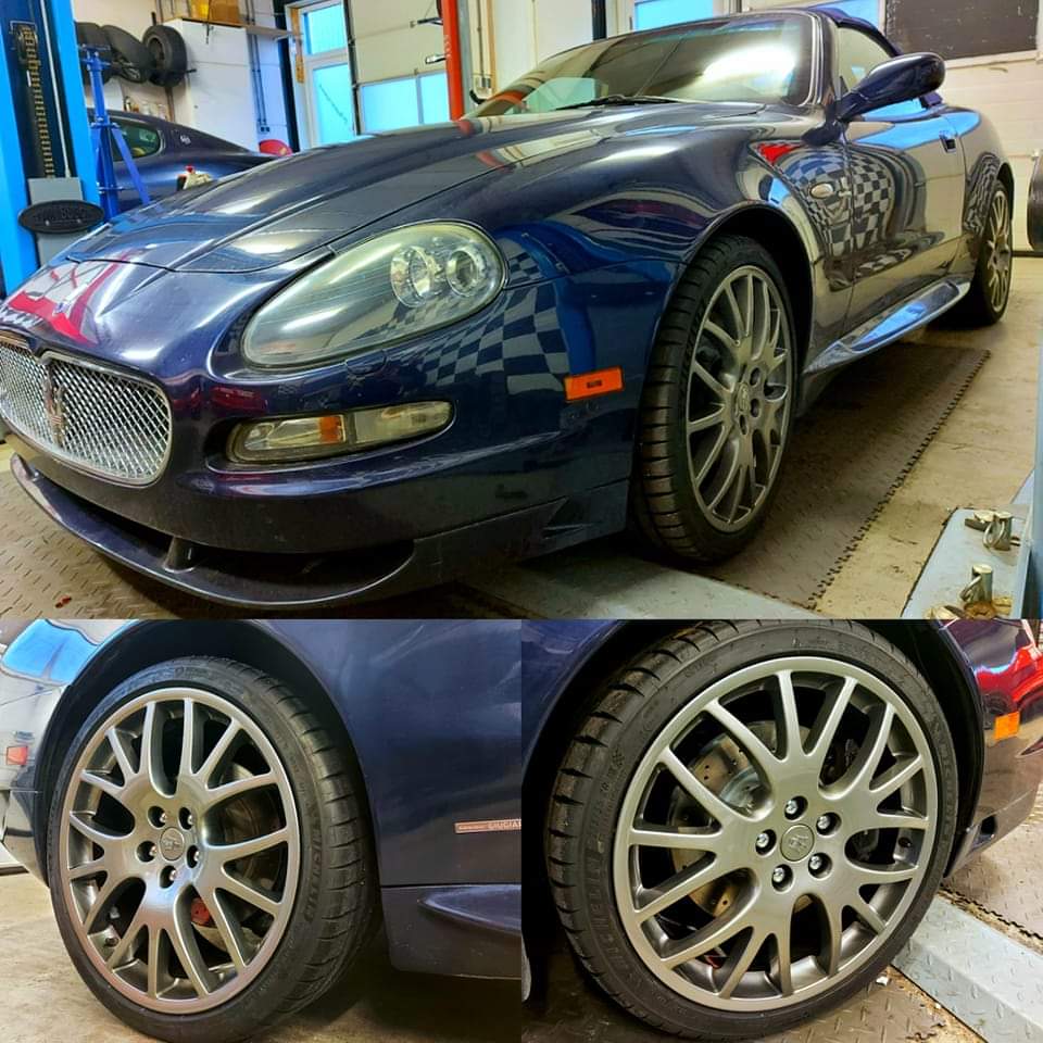

Très jolie, vous avez moins de problèmes pour importer une version US en Belgique, non ?
Même si cet achat ne l'était pas directement.
Pour la peinture des jantes tu gardes quand-même la teinte originale ou tu "l'éffaces" pour faire la plus foncée ?

Plus foncé, je n'aime pas trop l'effet 'ball polished'...
Entre temps, on est en train de faire un 'rebuild' du moteur.
Comme j'avais des souci de pression d'huile basse à ralenti avec moteur chaud, nous avions décidé d'enlever le moteur et on a constaté que les biels principals étaient très très usés...
Si vous êtes intéressés, j'ajouterai toute l'histoire içi. Pour l'instant, elle se trouve déjà sur un forum anglophone (je sais... désolé... ma connaissance des mots relevants n'est pas immense, donc ça me prendra du temps de traduire, et ça m'a fait hésiter de mettre tout içi...)

Je me suis mal exprimé,
Pour la peinture des jantes je voulais dire conserve tu la peinture originale, mais là je le vois c'est fait.
Certains utilisent une peinture hydrographie ou hydro dipping :
youtu.be/GvmWOsz3nok
