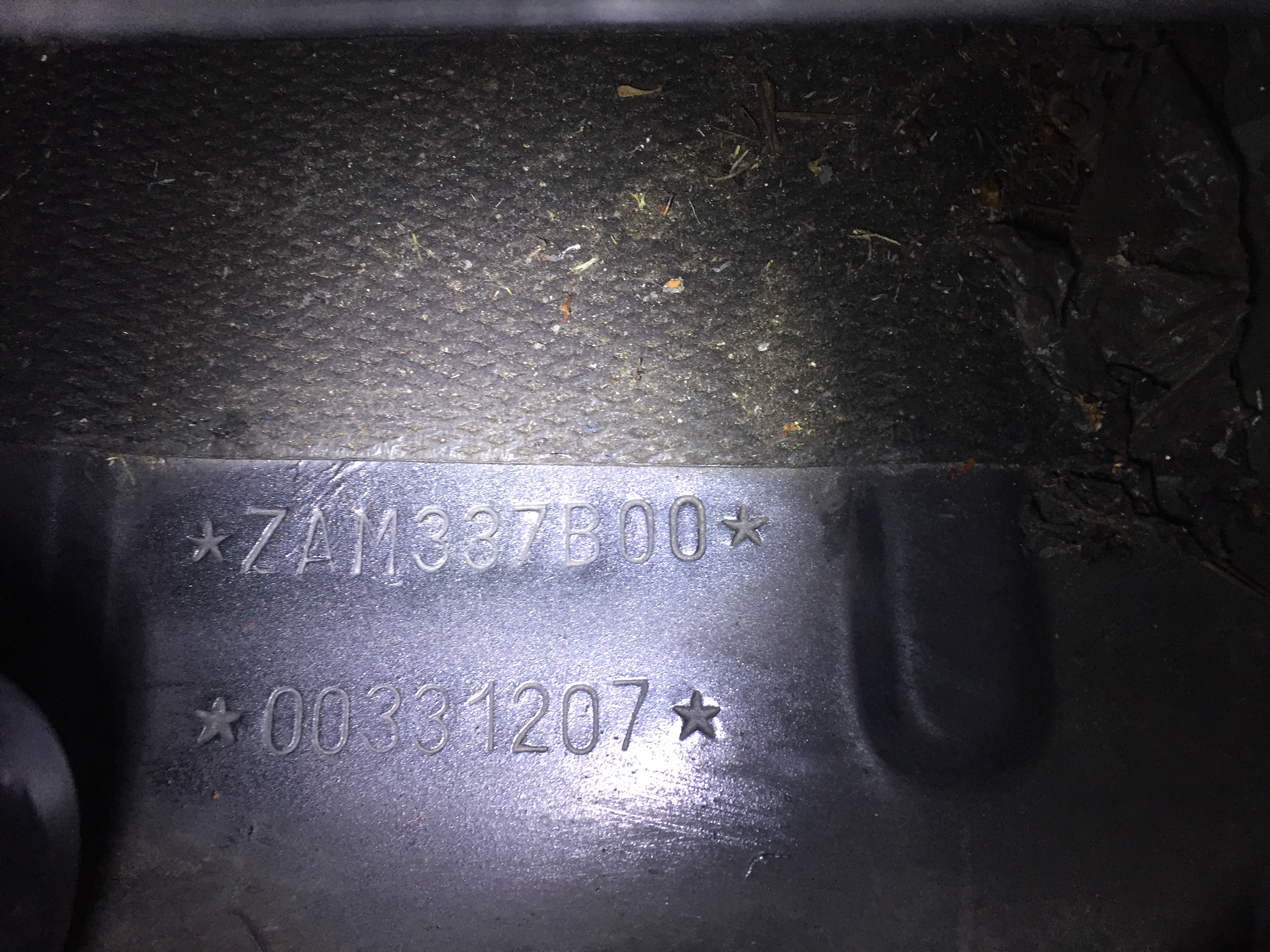

Je n ai pas le manuel, et j auri besoin de savoir où se trouve le numéro de frappe à froid de la qp4. Est ce qu un des possesseurs pourrait me renseigner. Merci
Messages : 10373
Re: Je me presente
Konimino2 a écrit :Je n ai pas le manuel, et j auri besoin de savoir où se trouve le numéro de frappe à froid de la qp4. Est ce qu un des possesseurs pourrait me renseigner. Merci

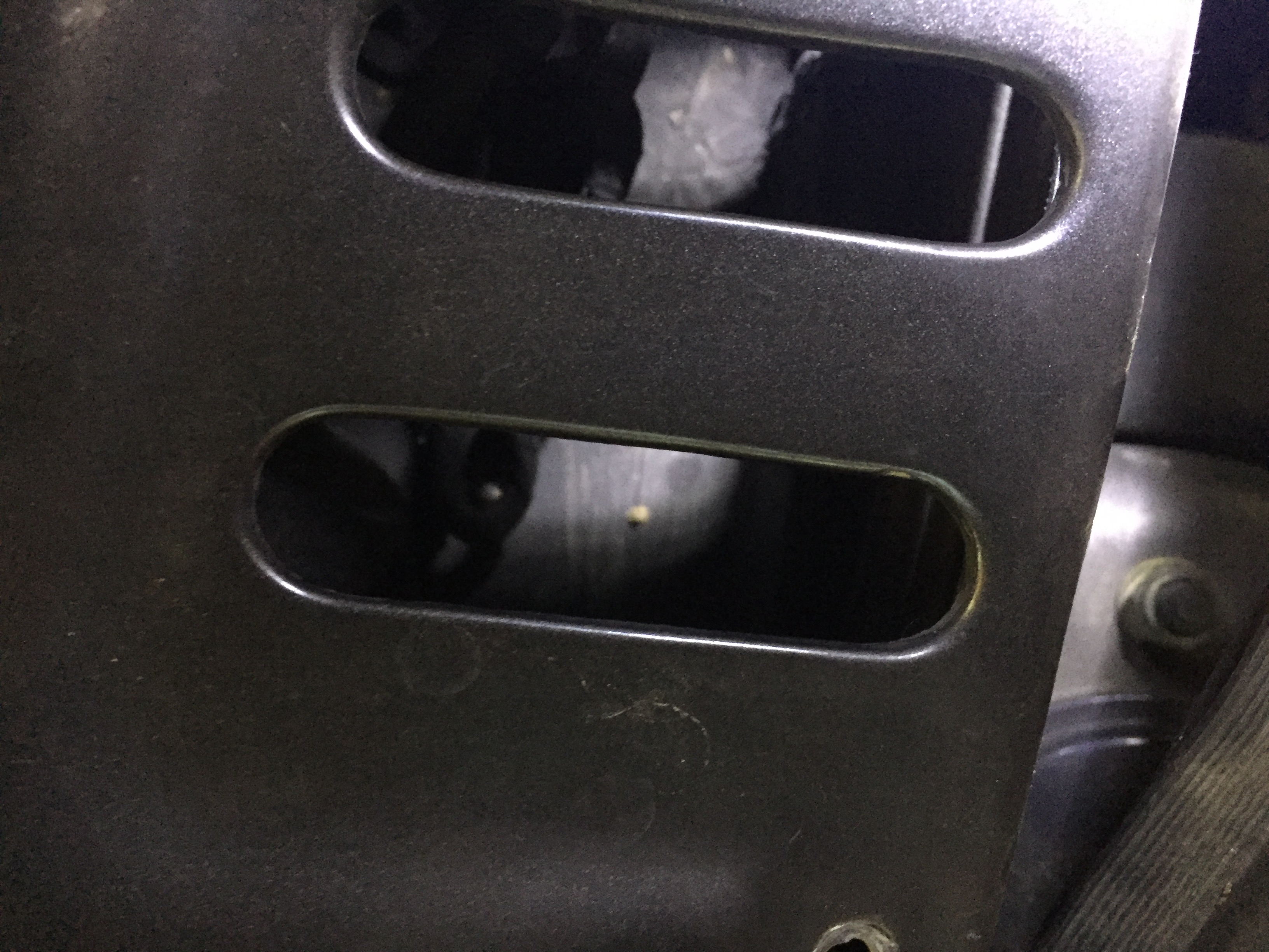

Bon donc si quelqu un cherche un jour :
Indétectable en lorgnant par Les fentes, il faut démonter le tablier.
Il est vraiment derrière et pour peu qu il y ait accumulation, c est coton

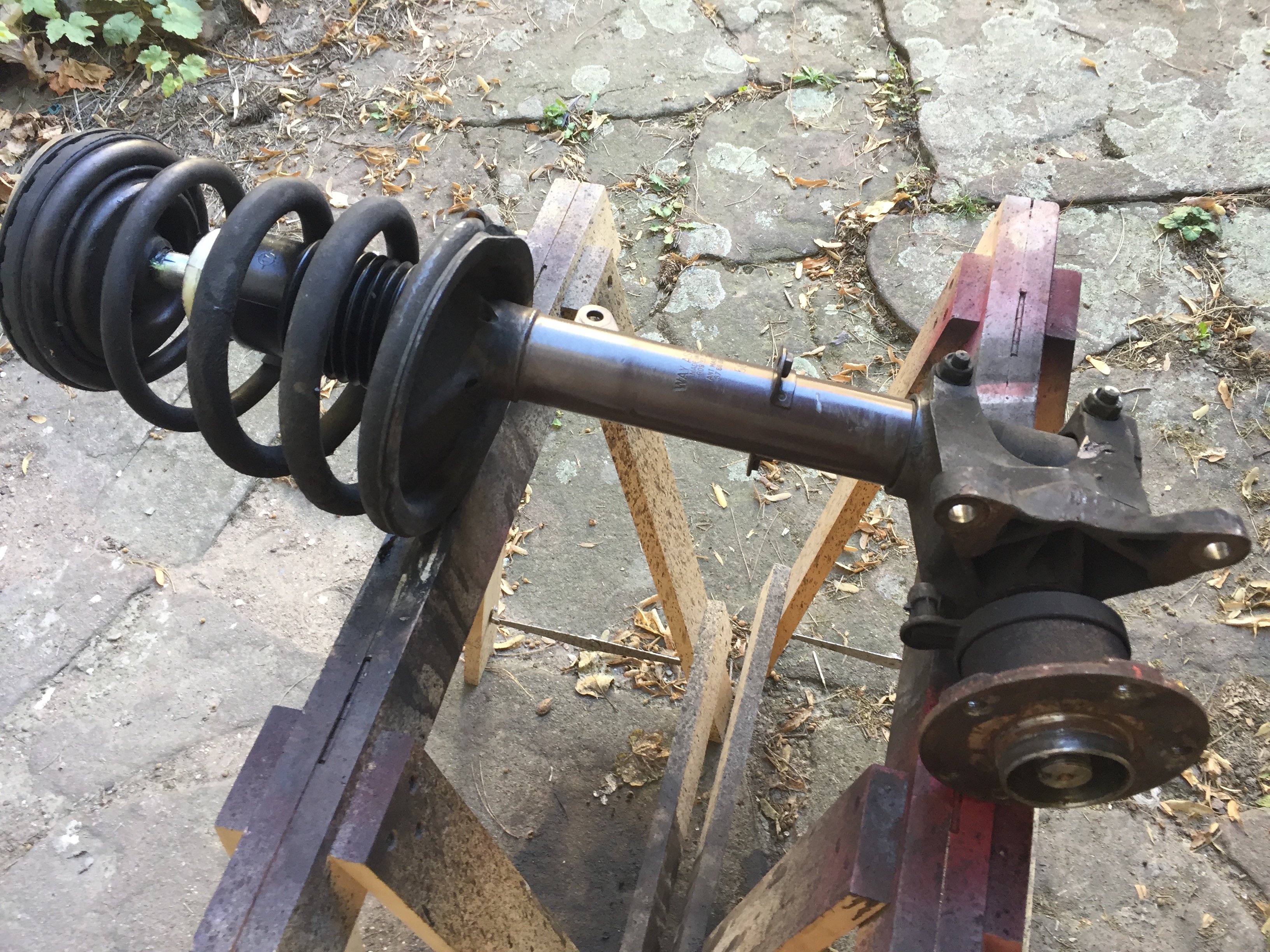

Les 4 jambes dans le coffre pour une rénovation :
quel m.... à démonter, chalumeau pour dilater a l avant. Il faut tout démonter l arrière, y compris plage arrière. Pfffff je comprends pourquoi ils sont d origine...

Amortisseurs refaits...
Avants refaits par suspens sport
Arrières neufs suspensions sport
