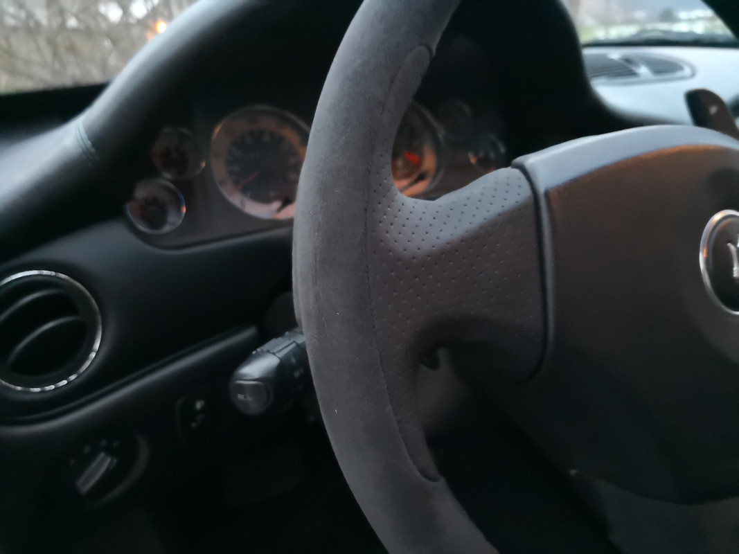

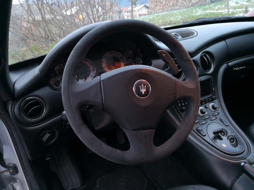

Quelques nouvelles depuis cet été. La pompe F1 à été changee chez Maserati et plus de problèmes depuis et environ 3500 kms.
Je viens de faire également refaire le cuir du volant qui n'était pas abîmé mais que je trouvais particulièrement laid et peu agréable au toucher.
Donc réfection avec passage en Alcantara et cuir perforé, plus léger épaississement de la jante.
Ravi !
Messages : 10112
Re: Romain 111s bientot en 4200GT CC
Tu as une voiture de course!!!!!
Le look est super... peux tu expliquer pour le pb de la pompe?
