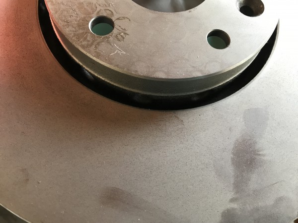

Donc finalement j ai trouvé les références des disques arrières grâce à FB :
Diamètre 316 diamètre de centrage 59 épaisseur 20 hauteur 80
Brembo 09485710
Ferodo ddf 764 (plus de deux fois plus Cher)
Pour rappel disques avant diamètre 307 diamètre de centrage 59 épaisseur 30 hauteur 50
Brembo 09584610
Brembo 09485710
Brembo 09584610

Ce sont les mêmes dimensions de disques que sur les ghibli gt/cup donc.
Tu dois les changer?

Pas necessaire encore, mais comme c est un élément de. Sécurité. Et comme je change les amortisseurs, je veux tout faire en même temps. J ai commande aussi les différents Silentblocs. Et vu le prix et la difficulté de trouver les pièces, j anticipe...gemini a écrit :Ce sont les mêmes dimensions de disques que sur les ghibli gt/cup donc.

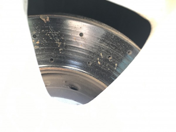

Il me semble avoir lu que les disques n étaient plus ajourés parce que les matériaux des plaquettes avaient changés. Quel impact?

Oui montées aussi sur BMW.
Les disques percés sont montés que sur les Cup et les QP IV V8 ou QP Evo. Je vois pas en quoi les plaquettes ont changées et le rapport entre les disques percés ou non. C’est quoi cette connerie?

Je ne sais pas, je. Ne retrouve plus le lien.MASERALFA a écrit :Oui montées aussi sur BMW.
Du coup, les modèles japonais ont du avoir des options particulières puisque les disques sont percées...
Comment choisir les jeux de plaquettes de 8 euros à 102 euros?

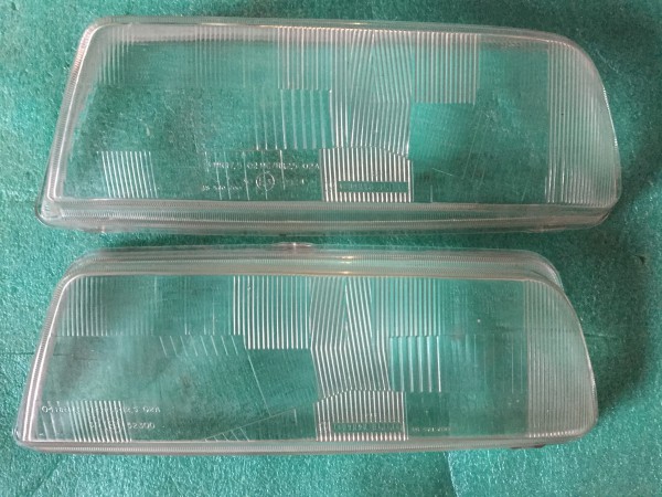

Premier jeu de phares.. l un arrive casse et pas de réserve donc voilà...
Le corps du deuxième est abîmé, je dois échanger les glaces..
Comme pour les optiques d’ghibli, cela va d venir très très problématique. En cas de bris de phares, les prix sont délirants. Malheureusement, on ne trouvera pas d investisseurs qui accepteraient de trouver les moules chez carrelo pour les faire refaire...
Et la dessus pas de solution...
Le mastique est une m..... sans nom...
