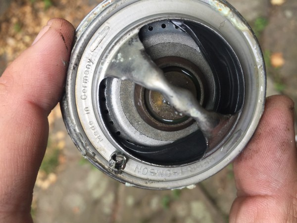

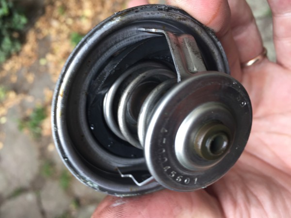

Pourquoi mettre un joint à lèvre qui sort de son logement?????
J espère que ça n aura pas engendré de surchauffe dommageable...
Et j aurai du le changer dès que je m en suis rendu compte...
On voit la bille qui évite le reflux, j ai fait un trou comme le montrait Alpa, mais je ne retrouve plus le lien.
Messages : 8926
Re: Je me presente
Un joint caoutchouc à l'intérieur du thermostat :shock: ?
Jamais vu ce genre de modèle.
Pour moi, c'est contact métal-métal.
Il n'y a d'ailleurs pas besoin d'une étanchéité parfaite.
Suffit que ça obture suffisamment le passage du flux quand c'est froid.
Et ce sera plus robuste...

Bon j ai changé le thermostat, mais il faut que je re démonte. J ai laissé les anciens joints toriques, et ils ne permettent plus l étanchéité...
Grrrr
J ai l impression que c’est du diamètre 1mm, j’ai commandé du deux...
Quelqu un aurait la dimension?
Mais bon elle chauffe.... les ventilos se déclenchent, mais elle passe les 90° radiateur? Circuit entartré?
Messages : 8926
Re: Je me presente
C'est une possibilité.
Une autre est la qualité de ton thermostat: c'est de la repro? Parfois le design des repros est approximatif et ne permet pas un plein passage (ou une fermeture complète).
As-tu aussi vérifié la température de déclenchement de ton thermostat dans une casserole d'eau chaude?
A la fin, il y a effectivement le risque d'entartrage de ton rad...
