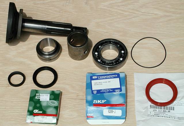

J'ai démonté un peu plus les trains arrières aussi.
En partant de ça,
On arrive à ça en jouant de l'extracteur à une patte (pas moyen de caler la deuxième, il a fallu innover).
Reste à trouver comment enlever le roulement. Normalement, il y a encore toutes ces pièces qui sont en place. :?
J'ai hâte de recevoir mon bac ultrason, et y mettre toutes les pièces à tremper. Ensuite, un coup de por15, de nouveaux caoutchoucs, et elles seront comme neuves. :D
Enfin j'espère. :?
